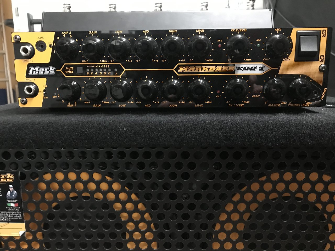

dann will ich hier aus mal etwas schreiben. Wo fange ich denn mal an??
Den Amp zu beschreiben spare ich mir an dieser Stelle, denn dazu gibt es einige gut verfasste Artikel im Internet, die jeder nachlesen kann.
Nur ganz kurz: Es handelt sich um einen 2 kanaligen Modelling-Amp. Jedem Kanal kann man einen Effekt zuweisen. Jeder Kanal hat einen Drehregler mit 6 Positionen, die ich einem verschiedenen Amp zuweisen kann. Das ist es im Groben aber auch schon. Boxensimulation oder andere Dinge, wie in manchen digitalen Trickkisten, gibt es nicht.
Ich besitze momentan einen LM250, einen Big Bang und einen LM Tube 800. Was hat mich denn nun dazu bewegt das Ding anzutesten? Ganz einfach: Ich spiele in einer Coverband wo wir viel 50er und 60er spielen, aber auch mal kurze Ausflüge in die neuere Zeit, oder Rockschiene machen. Also wollte ich ein wenig Flexibilität, was den Sound angeht.
Am Anfang habe ich auch immer noch zwischen Semi-Hollow und Jazzbass gewechselt, was mir dann auf den Puffer ging. Also wollte ich alles mit PJ- oder JJ-Bass abdecken, was ich die letzte Saison auch getan habe. Ist ja grundsätzlich schon mal kein Problem. Man hat ja eine Tonblende und kann mit den PU´s wunderbar rumspielen. ;-) Hat alles gut geklappt........aber man ist ja immer auf der Suche nach Möglichkeiten das zu perfektionieren. :rolleyes:
Ich glaube vor ca. 2 Jahren stand ich schon mal im Laden vor dieser Wunderkiste und hab schon mal ein wenig "vorgefühlt" und angestestet. Ich wusste also schon ein wenig was auf mich zukommt. Ich glaube damals lag der Preis aber bei 800,-€ zuzüglich dem Fusstreter mit guten 100 Flocken. Das war es mir irgendwie nicht wert.
Also wisst Ihr jetzt schon mal die Gründe warum der Kasten für mich interessant war: 2 verschiedene Sounds für 2 Stilrichtungen per Fusstreter abrufbar. Das war mir das Wichtigste!
Weitere Kriterien: Eingebauter Tuner, Effekte sind "nice to have" musste nicht sein. Boost Funktion.
Warum nicht alles mit Tretern oder so: Ich habe kein Bock auf Stressbretter, Aufbauen, Verkabeln hin-und herschelppen nöööö. Ich wollte alles in einer Kiste. Funke obendrauf, Bass dran und fertig, aus, loslegen. Möglichst puristisch eben.
So, jetzt zum Eigentlichen:
Zu allererst habe ich natürlich die vorprogrammierten Amps durchgehört. Ich kenne natürlich die einzelnen Verstärker nicht bis ins Detail, jedoch habe ich tatsächlich den einen oder anderen Kandidaten sofort am Klang erkannt. Sie klingen wirklich alle gut. Scheisse gibt es da nicht, nur verschiedene Geschmäcker oder persönliche Vorlieben.
Für den modernen Kanal habe ich mich tatsächlich nicht (als bekennender Markbassfan) für den LMIII entschieden, sondern für den ab Werk auf Schalterstellung 2 programmierten Trace.
Für den Vintagekanal kam fasst auf Anhieb der Fender Bassman als mein Lieblingsamp heraus. Seidenweicher und runder Sound, wie man sich das vorstellt.
Ausser Höhen, Mitten und Bässe ist hier dann nichts weiter beeinflussbar ...ähm, ja doch der Gain, aber egal.
Die Sache hat mir erst mal ein breites Grinsen auf das Gesicht gezaubert. Sehr gute direkte Ansprache, mitten auf die 12! Latenzen? Ich kann nichts feststellen. Warscheinlich hat man mehr Latenz wenn man 5m von der Box entfernt steht.
Dann gibt es ja noch die Effekte. Chorus, Hall, Echo, Kompressor, Envelope hab ich was vergessen?
Wer jetzt so ein komplettes Stressbrett ersetzen möchte, ist hier komplett falsch. Ein Effekt für jeden Kanal. Auch nicht über den Amp anwählbar, sondern ich muss mich vorher mit der Software festlegen, welcher es werden soll. (Ich benutze den Kompressor für Slap auf dem "modernen Kanal" und ein wenig Hall für den Vintagesound um den hier und da mal einzbringen)
Der Amp besitzt für jeden Kanal einen Regler um die Effekte beizumischen. Das klappt sehr gut. Wer also ähnlich gestrickt ist wie ich und dem das reicht, alles gut. Andernfalls...dann nicht :-(
Die Effekte selbst finde ich alles sehr gelungen, live einsetzbar und wirklich prima. Ich hatte mal ein Line 6 M9....da war für mich 95% für die Tonne. Also in so Fern alles prima.
Wie schon geschrieben, EInstellung, Wahl der Effekte, Zuweisung der Amps und auch das Boost-Level. Alles nur mit Hilfe der Software und PC vorab einstellbar. Auf der Bühne anpassen, Fehlanzeige. Man muss sich also vorher schon mal mit beschäftigen und entsprechend einstellen.
Der große Vorteil für mich: Kein Gefummel und Gefrickel auf kleinen Displays und in 12 Untermenüs rumwurschteln. Funktioniert so oder so nicht wenn es schnell gehen muss.(z.B. Markbass Multiamp oder andere digitale Wunderkisten im Bodentreterformat...)
Wer sich dieser Sache bewusst ist....für den ist es sehr gut.
Ach ja, fasst vergessen...man kann auch beide Kanäle mischen. Wer es mag zerrige Sounds mit clean zu mischen, gern. Zu angezerrten Sound kann ich persönlich nichts sagen. Das ist absolut nicht meine Baustelle und benutze ich nie nicht.
Gestern hatte ich das Ding zur Probe mit und mein Eindruck zu Hause hat sich bestätigt. Super schöner Sound der gut in unsere Band passt. Betrieben an meiner Proberaumbox 121H ging das wunderbar. :great:

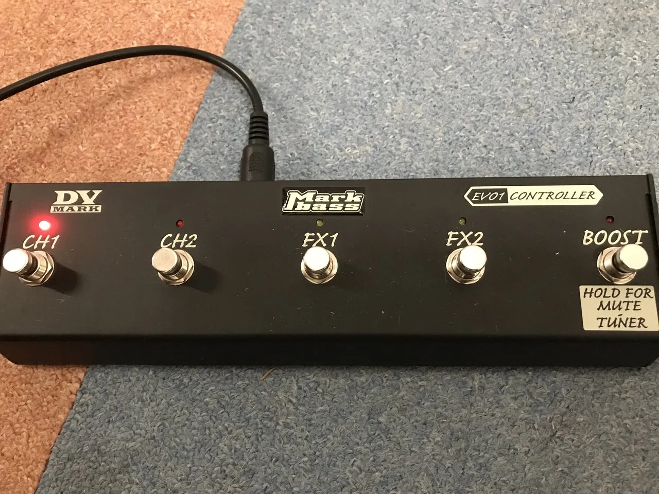

Hier mal die Midileiste:
Vorweg gesagt. Diese Leiste ist pflicht. Ohne die ist der Amp nur bedingt zu gebrauchen. Der Muteschalter am Amp ist extrem fummelig und die Effekte lassen sich auch nicht zuschalten.
Der Tuner ist sehr schnell, aber sehr einfach. Die Note leuchtet grün wenn man im Tuning ist. Drunter gelb, drüber rot. Nichts dolles, reicht aber eigentlich aus und ....spricht sofort an. Das ist machmal wichtiger als auf einen 1/2 Cent genau wenn es auf der Bühne flott gehen muss. Wo ich mich wirklich reinfuchsen musste, bzw. ein wenig bebraucht habe: Tuner Einschalten/Muten! Man muss den Treter ca.3 Sek halten um umzuschalten. Nimmt man den Fuss zu schell weg, hat man den Booster eingeschaltet. Nicht so toll. Wenn man es weiß aber OK. Ich zähle jetzt immer im Kopf vor mich hin 21, 22, 23.:D
Der Booster ist natürlich geilomat für die eine oder andere Solopassage. Find ich richtig gut.:bier:
