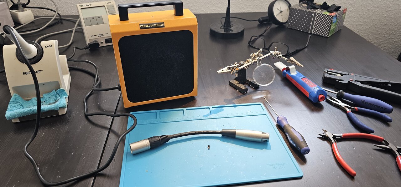

Na, dann gleich mal einen Adapter zusammen gebraten...
Tja, das funktioniert natürlich prima. :-) Damit kann ich dann den zweiten 801 per DI-OUT vom ersten 801 ansteuern. Und vom LM3 per DI-OUT einen 801 ansteuern (z B. als kleiner Monitor auf Kopfhöhe).
Einzig: Einen 801per Y-Kabel mit einem anderen Amp (außer einem zweiten 801) parallel zu betreiben, das geht nur mit einem Phasenschalter (Inverter), wie im Vong. Aber das braucht man eigentlich auch nicht, ist viel umständlicher, als per DI-OUT (eigentlich ja LineOut).
