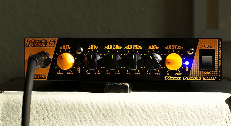

Sodele, da isser:
Man, das Ding ist echt winzig, cool!
Meine ersten Eindrücke nach ca einer Stunde spielen:
Der bleibt, ganz klar!
1.Er macht einen schlanken Fuß auf der Heimbox und ist sehr wertig verarbeitet.
2.Er klingt einfach richtig gut. ganz klar schön griffiger Markbass aber die Leute haben bei der Abstimmung ihres Transen-Preamps nicht gepennt. Er hat zwar die lustigen VPF und VLE Regler nicht, aber dafür ist der Amp insgesamt so weit ich das erst mal ohne A/B Vergleich beurteilen kann knackiger abgestimmt als noch der gute alte LMII, den ich ja auch eine Weile gespielt habe. Die Höhen muss ich für meinen Sound sogar ein wenig rausnehmen damit es nicht zu knackig ist - und das ist immer noch weeeiit entfernt von uncrisp. Der Charakter der Bässe wird richtig schön dargestellt, ich höre den Unterschied von Musicman Big Al Erle und Big Al Mahagoni deutlicher als beim Gallien RB, der JB wird klasse rübergebracht und - das war für mich ganz wichtig, der E-Upright klingt gut über den kleinen Nanomark. es klingt akustischer und nicht mehr so nökig plastikmäßig wenn ich am passiven EUB den Tonregler etwas mehr auflasse.
3. Soweit ich das zu Hause jetzt schon beurteilen kann: er ist wirklich laut für die 300 Digiwatt die draufstehen und souverän im Ton für das was geboten wird.

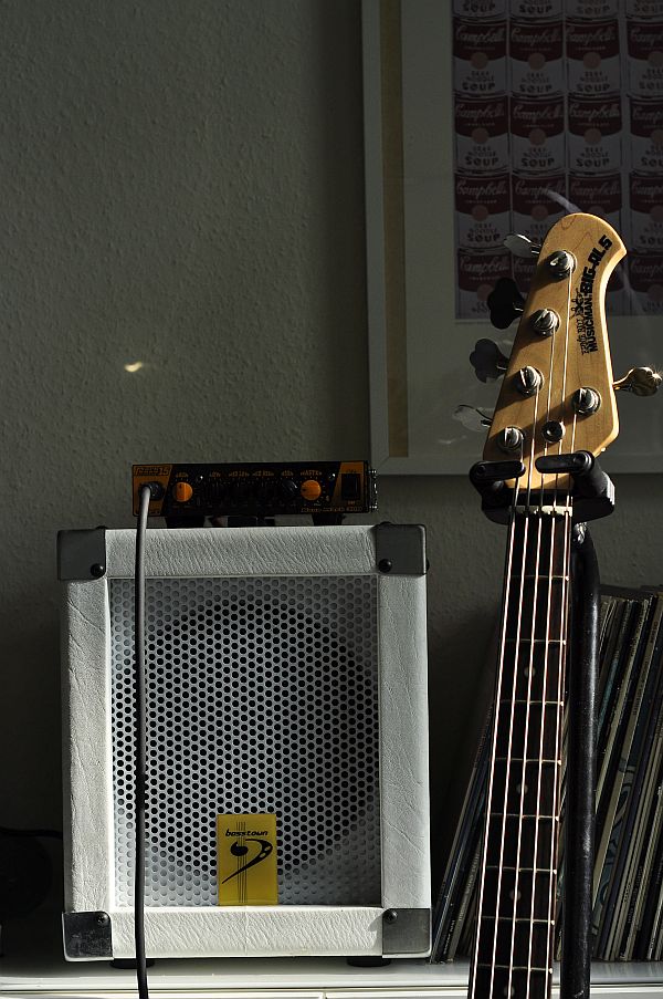

Gain auf 11Uhr eingepegelt und Master auf 9 Uhr entspricht an meiner wirkungsgrad-armen Home 1x10(93db, weiß aber nicht wie gemessen) meiner normalen Daddellautstärke zu Hause. Wenn ich mich recht entsinne war das beim LM II gleich. Volume auf 10Uhr ist dann schon fein laut im Wohnzimmer 12Uhr hat richtig Schub und ab 1Uhr fängt die geschlossene Box an zu komprimieren. Und das ist schon nicht schlecht für 150 Watt/8Ohm! Danach wird es immer noch laut aber ich kann den Sound nicht mehr gut beurteilen weil dann die Box schon gut pumpt. Volume voll auf geht auch noch aber dann ist die Box am Ende.
Damit habe ich nicht gerechnet - cool:D. Und die Box ist Kummer gewöhnt, da hing ja jetzt für zu Hause der Gallier mit 320 Class H Watt an 8Ohm dran; aber da traue ich mich nicht weit aufzudrehen um nicht das Böxchen zu zerlegen.
Ich bin schon gespannt wie sich das Top da in der Band macht bzw ob der Amp das packt. Hab ja ne kräftige Box im Proberaum aber halt auch eine 8Ohm Box - nicht optimal für den Zwerg aber dafür habe ich ihn ja nicht geholt und die passenden Boxen kommen ja noch:D.

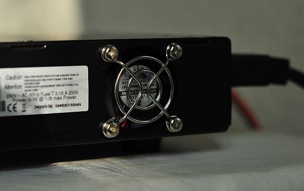

4. Der Lüfter ist leise.
Beim leise spielen hat er etwa eine Stunde gebraucht um anzugehen aber wirklich nicht störend, ganz leises, nicht zu hohes sirren. Wenn man ordentlich reinlangt, laut macht und Bässe boostet geht er auch nach 10min an, aber wie gesagt macht nix.
Da läuft er:

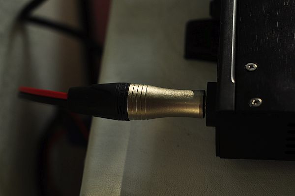

5.Klinke/Speakon Kombibuchse
Nix exotisches aber finde ich einfach praktisch.
Doch, feiner kleiner Amp. Als nächstes wenn der Sparstrumpf voll ist bekommt er kleine aber kräftige passende Boxen ( 2x FMC 112UL). Ich glaube an meiner 8Ohm Box kommt er mit seinen 150 Watt nicht weit in der Band, aber wie weit wird auf jeden Fall getestet und lasse mich ggf. gerne überraschen.
