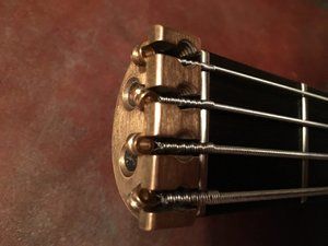

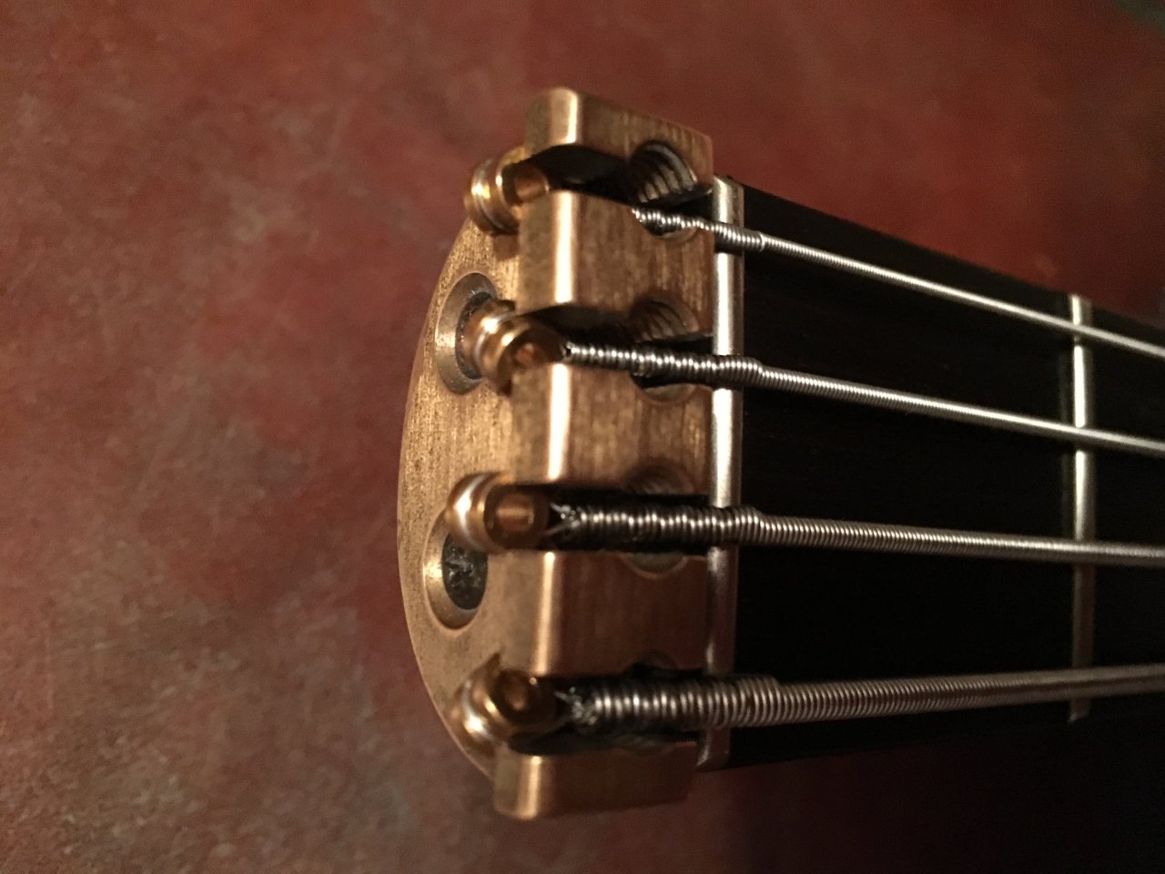

Guten Morgen Zusammen,
ich möchte bei meinem Headless-Bass die saiten wechsel. Jetzt bekomme ich diese nicht mehr gestimmt. Nach dem Einhängen der Saiten in die aufhängung kann ich einwenig die Tuner drehen doch lange vor korrekten stimmung blockieren sie.
Die vier Aufhängungen und Schrauben sind augenscheinlich komplett identisch.
Hat jemand eine Idee?

Wie sieht denn das obere Ende aus? Werden die Saiten geklemmt oder per Double-Ballend eingehängt?
Die saiten werden per Double-Ballend eingehängt. Ohne Saitenzug lässt sich die Mechanik auch komplett eindrehen. Da ist nichts was blockiert.

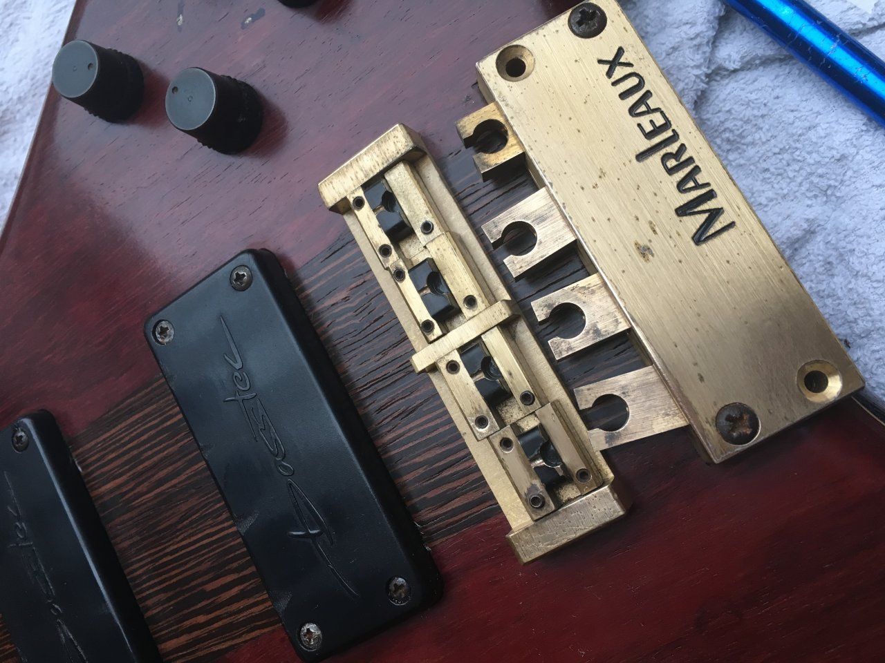

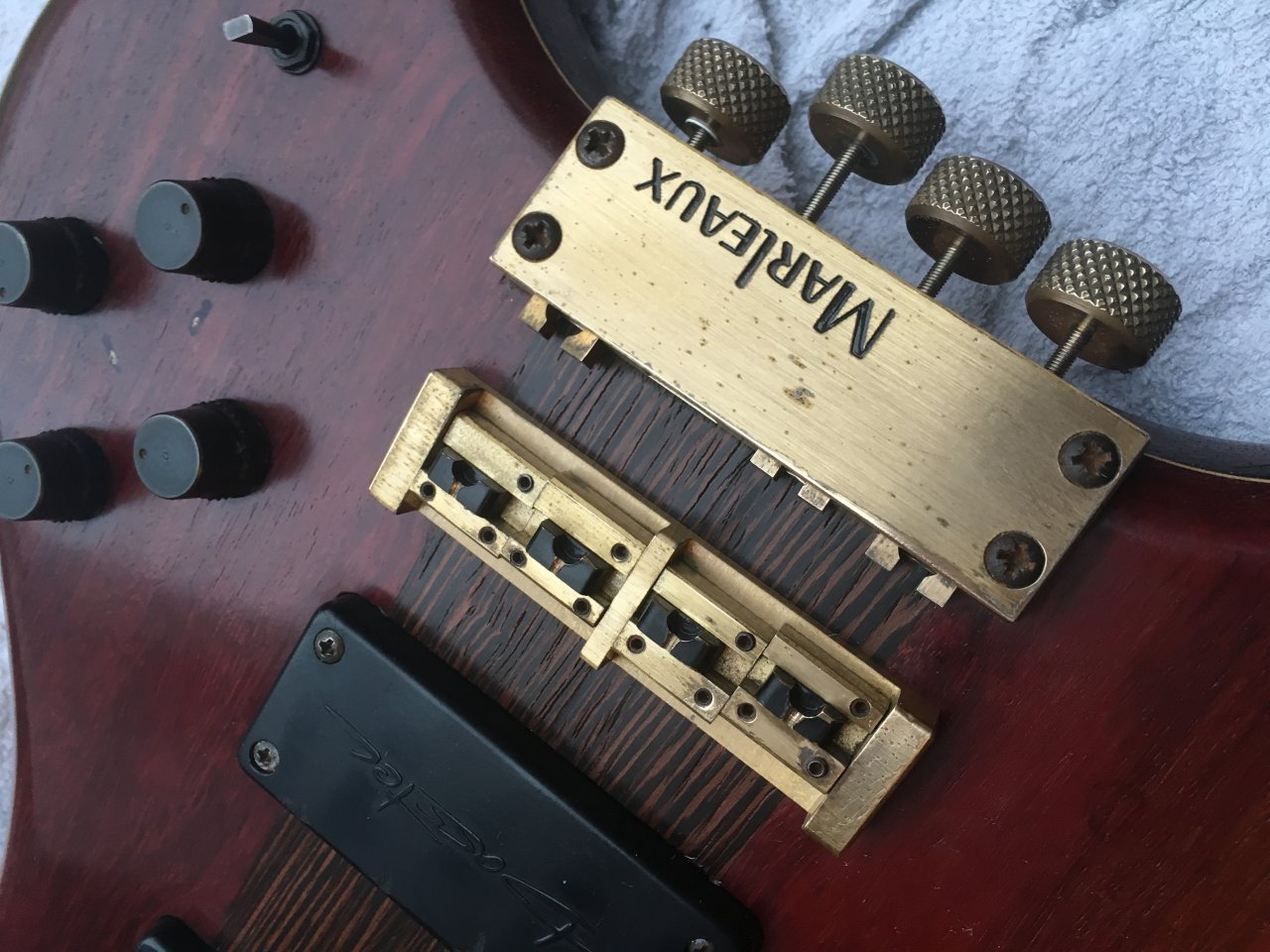

Einfach mal aufschrauben.
Die vier Schrauben lösen. Darunter müssten sich eigentlich die "Böckchen" in vier Führungen vor- und zurück bewegen.
Vielleicht hat sich etwas verklemmt, bezw. verdreckt. Meiner Meinung nach befinden sich an den Stimmschrauben noch kleine Federn, die ein losrappeln verhindern sollen. Die könnten sich auch verklemmt haben.
Das habe ich mehrfach überprüft. Verklemmt hat sich da nichts. Die laufen alle einwandfrei. Federn hat das Teil nicht. Ich weis auch nicht was da nicht funktionieren soll. Ich komme aber nichtmal annähernd bis zur korrekten Stimmung. Vor dem Saitenwechsel war das Stimmen schwierig und aber immer noch möglich.

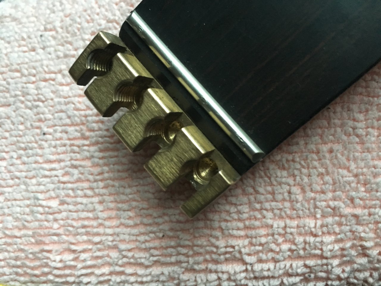

Das Mysterium ist gelöst. Genauer genommen hat mein Vaddern das Problem gelöst. Ich hatte die Saiten falsch eingefädelt.
Manchmal hilft das wenn jemand "unbefangenes" draufguckt.

Kann es sein, dass man an dem Kopf normale Saiten einklemmen kann?
Das Gewinde deutet ja darauf hin. Wer ist denn der Hersteller ?
  • #19
THW manchmal ist es einfach [¦)]
Wahrscheinlich kann man zumindest andere Saiten dort einhängen. Ich wüsste sonst nicht wofür die "Löcher" sonst da wären.
  • #20
Genau. Es ist für normale Saiten vorgesehen, also ohne Doubleballs. Dadurch hast Du natürlich eine erheblich größere Auswahl an Saiten. Ich gehe mal davon aus, das Du den Bass gebraucht erstanden hast. Wahrscheinlich ohne die passenden Madenschrauben.
