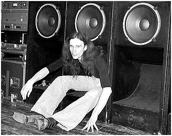

ich bin zwar alt genug, dass ich in den siebzigern in einer bassrutsche hÀtte liegen können, aber es hat sich irgendwie nie ergeben ...
also verlasse ich mich auf die berichte der um diese erfahrung reicheren kollegen : ) aber: kann mir jemand erklÀren, wie das gehen soll (physik und so), dass man vor der box nichts hört und in einiger entfernung wirds laut? also normalerweise nimmt doch der schalldruck/lautheit/irgendwasauchimmer mit der entfernung von der quelle ab ...

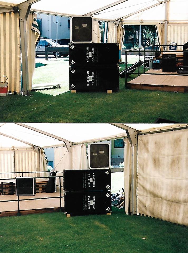

Hier ist noch mal ein Fodo mit 15/3er als Mittelhochton! In Zelt!:bier:

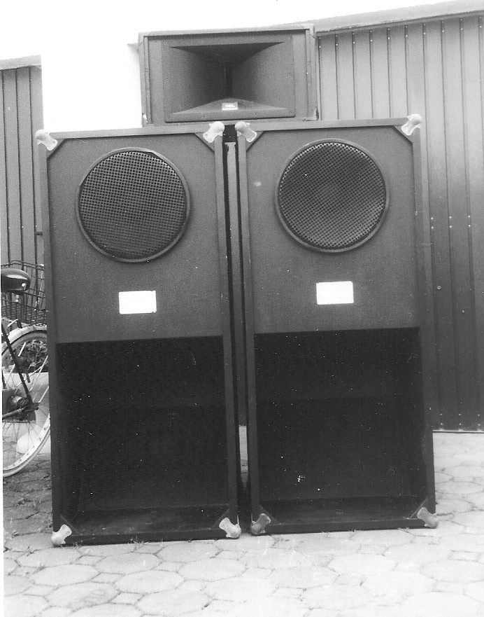

Bis 2007 ca, habe ich PA-Verleih fĂŒr Partys/Disco gemacht.
Ich hatte zum Schluss 6 von den JBL-Rutschen nachgebaut, bestĂŒckt mit Eminence Kappa 15LF. Die haben eigentlich ĂŒberall funktioniert, in kleinen HĂŒtten halt nur zwei mit ner 15/3 drauf, in SchĂŒtzenhallen 3 pro Seite mit nem 2x12 Horn und nem 2“ Treiber im Radialhorn obendrauf.
ZusĂ€tzlich hatte ich noch zwei schwere Klötze, Visaton W-Bins mit 4x 12“ BestĂŒckung. Die waren als zusĂ€tzliche BĂ€sse fĂŒr Partys Outdoor sehr nĂŒtzlich. Leider brauchten die aber auch eine separate Endstufe.
Die Rutschen hatten schon direkt vor Ihnen einen guten Schalldruck, die haben in jedem Raum funktioniert.

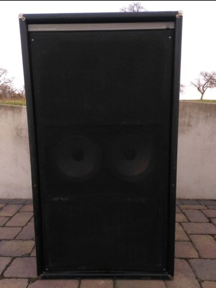

Von den Kisten stellt man gleich 4 hin, dann passt des mit 4 Ohm wieder :m_git1:
Scheint ein frontgeladenes Kurzhorn zu sein, Àhnlich zu den alten EV Eliminator.
