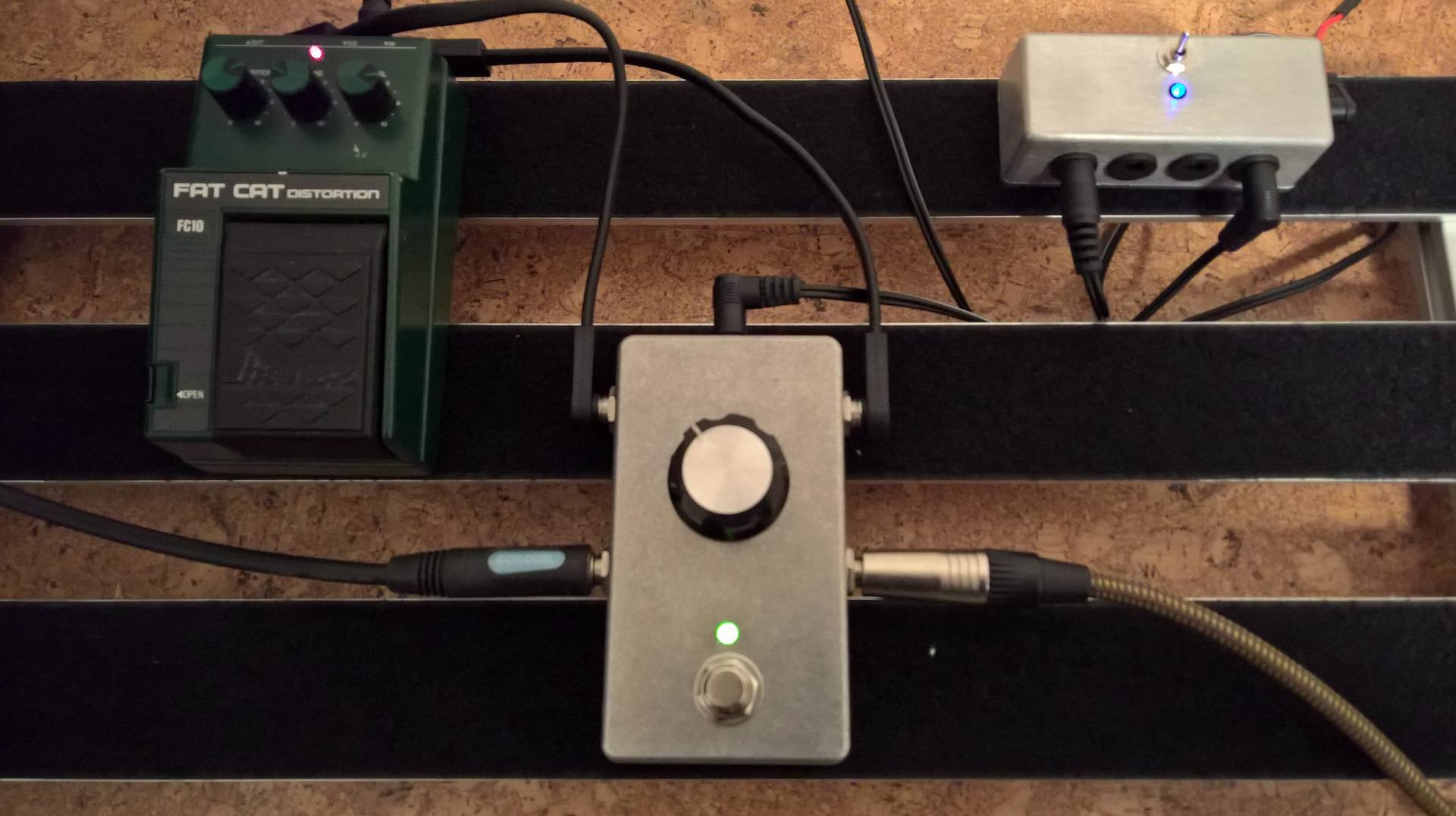

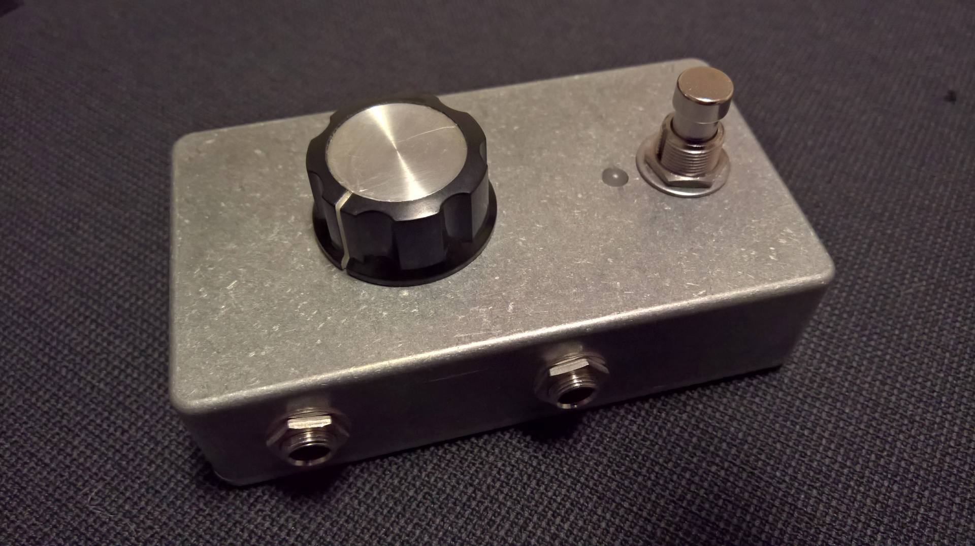

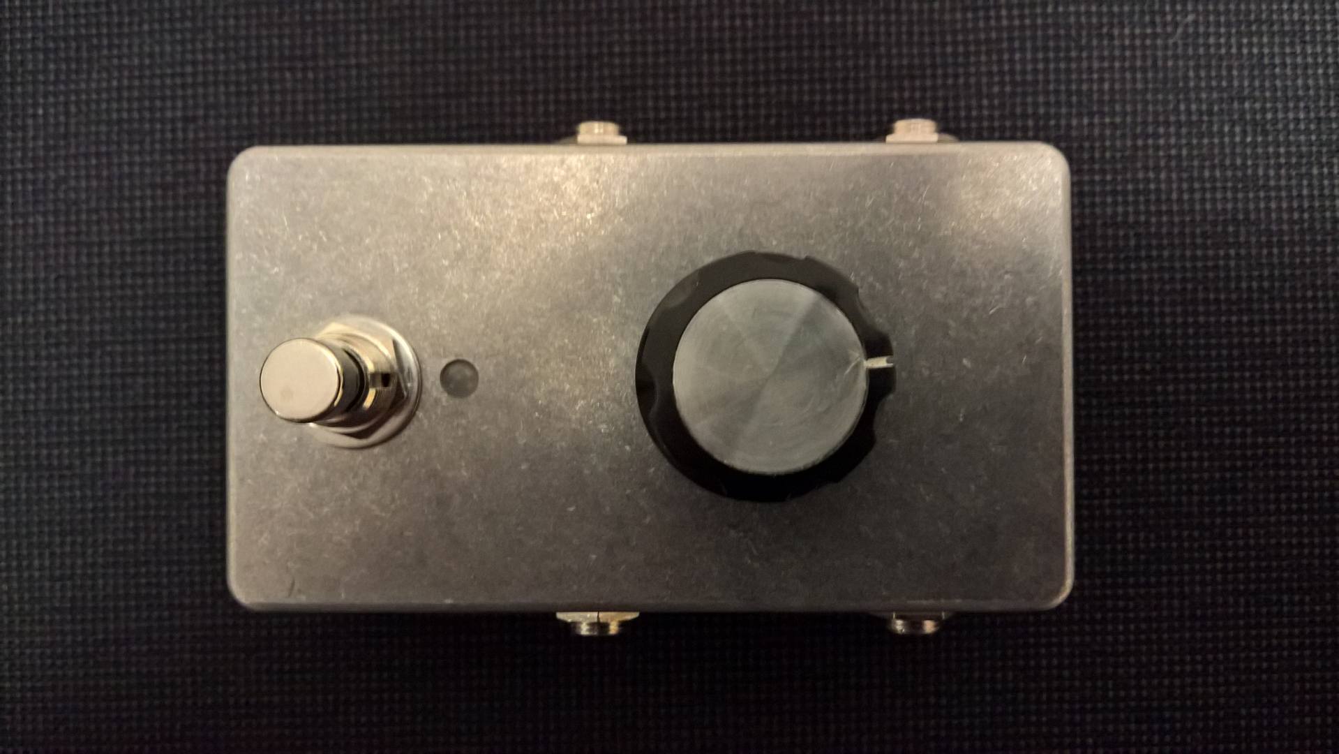

G.A.S. ist immer vorhanden, baue aber lieber erst mal, bevor ich kaufe, z.B. besagte Blender Schaltung.
Platine bestücken, Gehäuse bohren, verdrahten - 1,5 Stunden
Bausatz inkl. Versand 19,50 €
Ein "verbohrtes" B-Gehäuse war noch vorhanden und konnte ich für diese Schaltung zweckentfremden - 0,00 € (aber eigentlich mal 7,00 €)
2 zusätzliche vernünftige Klinkenbuchsen 1,50 € für Send/Return Buchse, da die Schaltung nicht als "Stand-Alone" sondern als Integration in ein bestehendes Gerät gedacht ist.
Beschriftung ist vorerst nicht notwendig, da alles 0815. Rechts Input, links Output, oben rechts Send, oben links Return, stirnseitig 9V Buchse mit Standardpolung.
Wenn sich ein Gerät auch im Proberaum bzw. Live bewährt mache ich mir die Arbeit für eine saubere Beschriftung oder kaufe u.U. dann auch ein "richtiges" Gerät von einer Pedal Manufaktur (Stangenware - kein Boutique)
Bei dieser Blender Schaltung ziehe ich wegen überschaubarem Aufwand und geringen Materialkosten D.I.Y. vor. Funktionen die Kaufgeräte bieten sind für mich momentan nicht notwendig.
Günstig und effektiv ist D.I.Y. nur, wenn die Potis und der Fußschalter samt Status-LED direkt mit der Platine verlötet werden um den Verdrahtungsaufwand gering zu halten. Außerdem sieht alles zum Schluß professioneller aus. In- Out- und DC Buchse sind dann schnell verlötet.
Die FAT CAT macht für den Anfang mit dem E-Bass schon mal eine gute Figur in Verbindung mit dem Blender (keine out of phase Probleme)
