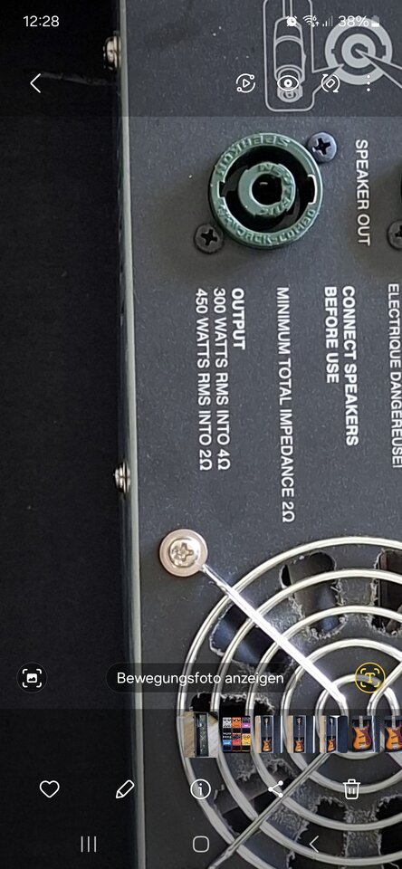

Und warum? Der Amp kann doch 2 Ohm, warum sollte man das tun?
Abgesehen davon, ich kann da nix für, ich habe den nur mal genutzt, nicht entwickelt.
  • #23
Der kann 2 und 4 ohm. 8 ohm stehen nicht zur Auswahl.

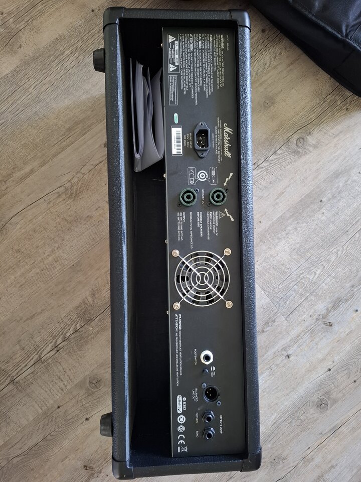

Ich sehe gerade, das Bild hilft nicht viel weiter. Aber auf der Rückseite sind Leistungsangaben für vier und zwei ohm.
  • #26
Ma ja, es ist ein Transistor Amp, mehr Ohm sind da immer möglich, die Leistung nimmt dann eben ab.
Ja, stimmt. Aber man hat ja keinen 450-Watt-Verstärker mit zwei ohm, um dann ein Bruchteil der Leistung an acht ohm zu nutzen. Aber gehen tut es, stimmt. Das wäre höchstens mir mit 18 passiert.
