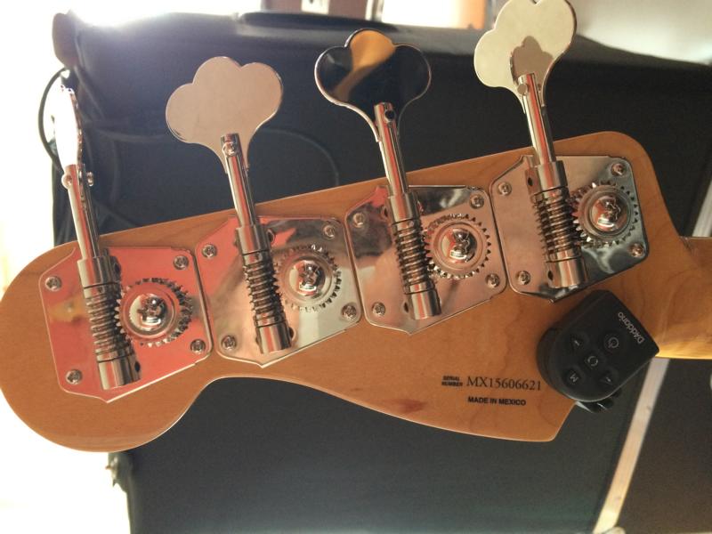

Hallo werte Gemeinde,
ich möchte an meinen oben genannten Bass neue Mechaniken haben.
Bin mit dem Bass sehr zufrieden-nur die Mechaniken sind scheisse.
Daran das sie linksdrehend sind hab ich mich gewöhnt,allerdings sind sie nicht gerade stimmstabil und sie drehen sich ab und zu schwer und dann wieder leicht.
Lange Rede kurzer Sinn-ich will Neue.
Hat einer von Euch auf dem Bass auch schon bessere drauf,wenn ja welche?
Im Idealfall will ich keine neuen Löcher Bohren.
Ob links-oder rechtsdrehend ist mir eigentlich Schnuppe.
Gruss Tim

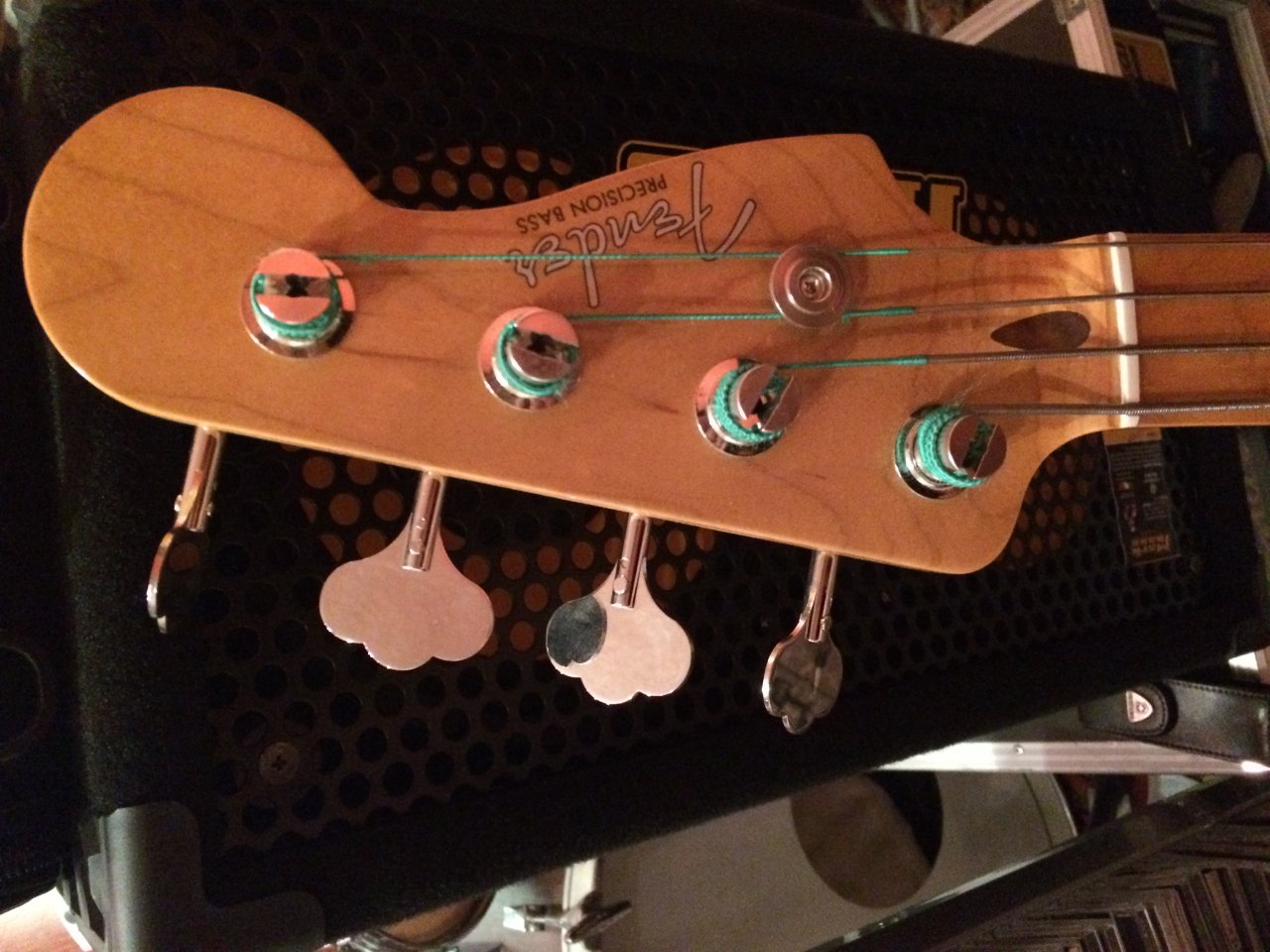

Noch eine Foto...

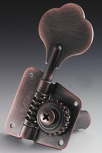

Schaller hat sämtliche technische Zeichnungen auf der Homepage veröffentlicht.
Die BMF-Mechaniken entsprechen den originalen Fendermaßen.
...und zum Thema 'geaged' gibt's z.B. bei Schaller die 'vintage copper' -Oberfläche mit abgewetztem Ruthenium (sieht glänzender als Chrom aus) auf Kupfer.
C__Data_Users_DefApps_AppData_INTERNETEXPLORER_Temp_Saved Images_76___VC_BMFL.jpg
  • #20
Die Schaller-Mechaniken haben eine völlig andere Grundplatte als die Vintage-Mechaniken vom 50s Precision Bass. Die Stimmflügel sind außerdem kürzer.
Vielleicht passt es ja trotzdem ohne neue Löcher zu bohren, viel Glück!
