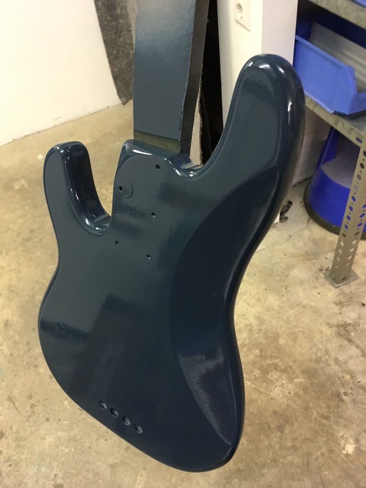

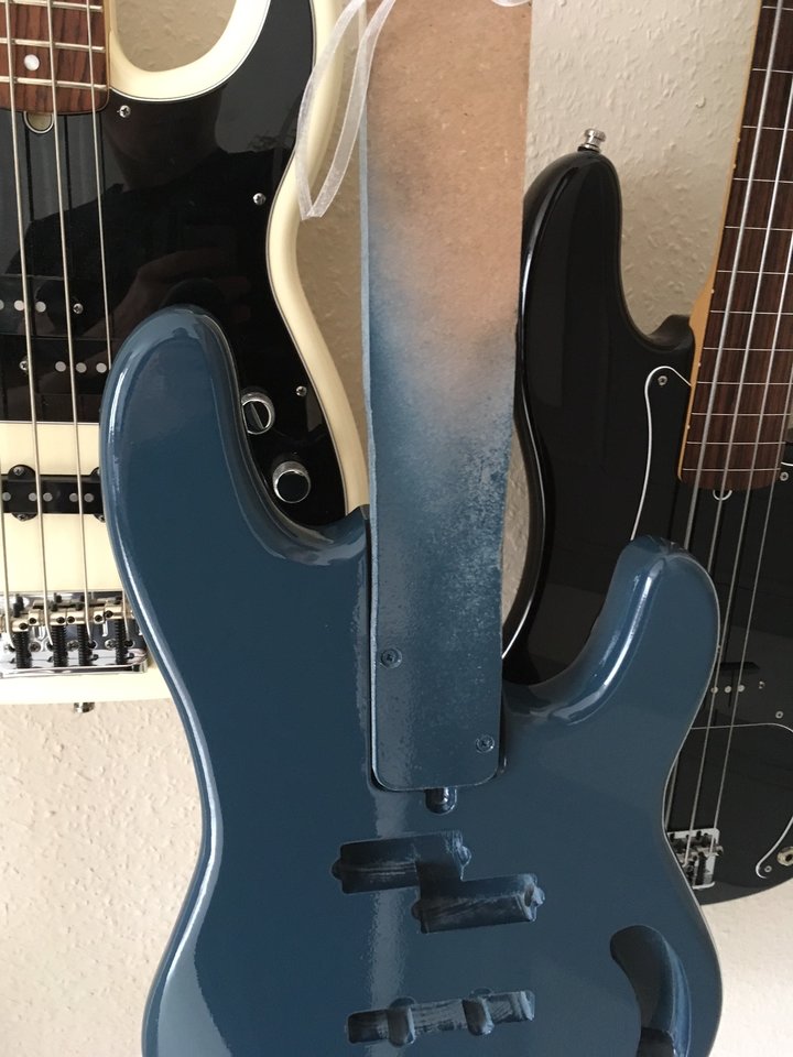

Danke, für das Lob im folgenden etwas Text ☺
Der Lack ist immer noch wie neu. Spielstunden bisher etwa 150h. Das Seidenmatt des Halses ist immer noch seidenmatt und der Hals ist geschmeidiger und flitziger als jeder andere Hals, den ich je in den Fingern hatte. Liegt vermutlich auch an der stundenlangen Schleifprozedur.
Mit Spraydosen kannst Du eben nicht ganz so feine Flächen erzielen und musst dementsprechend mehr ebenschleifen hinter. Du kannst die Mischung in der Spraydose ja nicht selbst verdünnen, es hilft das daher im Sommer zu machen und die Dose vorher leicht anzuwärmen, dann verläuft der Lack besser. Anbei 2 Bilder direkt am Tag der Basis-2K-Farbschicht. Man erkennt hier die Orangenhaut ganz gut. Es war März und drinnen etwa 18°C, die Dose steckte davor eine halbe Stunde hinter meinem Gürtel.
Hier gibt es solche 2K Dosen direkt abgemischt nach Wunschfarbe.
Mein Fehler war es die Körnungen nicht zu dokumentieren - das nochmal so hinzubekommen wird schwer. Zudem habe ich mit Micromesh und Lackschleifpapier parallel gearbeitet, die Körnungen sind hier unterschiedlich eingestuft.
Es war etwa so (auch für mich zur Doku☺):
  • Body Erle schleifen wässern schleifen 2-3x (mit 600er)
  • Body Grundierung schleifen (800er bereits am nächsten Tag)
  • Body Grundierung 2.Schicht schleifen (800er bereits am nächsten Tag)
  • Body Basis-2K-Farblack schleifen (nach etwa 5 Tagen – habe hierfür so ziemlich alles genommen was ich hatte, der Lack war so bollenhart. 600er, dann 800er dann 1000er und ich meine sogar 1500er als letztes, bei zu grobem Korn (wirklich grob) sieht man die Riefen durch den Klarlack, zu feines Korn reduziert die Oberflächenhaftung für den Klarlack – Angst vor Durchschliff verlangsamt das Ganze zusätzlich)
  • Body 2K-Klarlack schleifen (1000er bis 3000 hochgearbeitet)
Zum Schluss dann mit 3M FastCut Politur und noch einer feineren Cremepolitur gerubbelt was das Zeug hält und das Ganze mit irgendeinem Schutzwachs versiegelt – finito
  • Hals Ahorn schleifen wässern schleifen 2-3x (600 bis 800)
  • Hals 2K-Klarmattlack schleifen (nach ca. 5 Tagen mit 1000er)
  • Hals 2K-Klarmattlack 2. Schicht (nach ca. 5 Tagen mit 1000er bis hoch zu 2000, dann wieder runter auf 1000er da 2000 schon zu „shiny“ war)
  • Hals Kopfplatte vorne 2K-Klarlack glänzend (1000 bis 3000 dann 3M Politur)
Zum Schluss noch mit Schutzwachs versiegelt.
Viel Erfolg! …und lieber noch warten wenn die Temperatur nicht passt.
Und Ergebnisse hier niederschreiben hinterher, nicht nur befragen ☺

  • #46
Danke für die ausführliche Antwort.
Wird eh noch ein bisschen dauern bis ich zum Lackieren kommen,
da ich noch in der Planungphase bin und ich bei keinem Arbeitschritt noch
so wenig zur Realisierung weiß. Ist auch mein erstes Eigenbauprojekt.
Zur Zeit schwebt mir noch vor den Korpus zu Sandstrahlen damit die Maßerung besser rauskommt,
und ihn dann in Seidematt zu lackieren.
Mal schauen was ich mache wenn es dann so weit ist.
Aber du hast mir schon ein ganzes Stück weiter geholfen, da ich nun weiß das dieser Lack auch hält.
