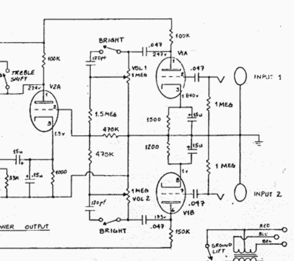

  • #5.286
Hm, sieht auf dem Plan vom Bass 400 aber nicht so aus...
Beide Eingänge parallel auf V2A

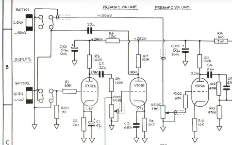

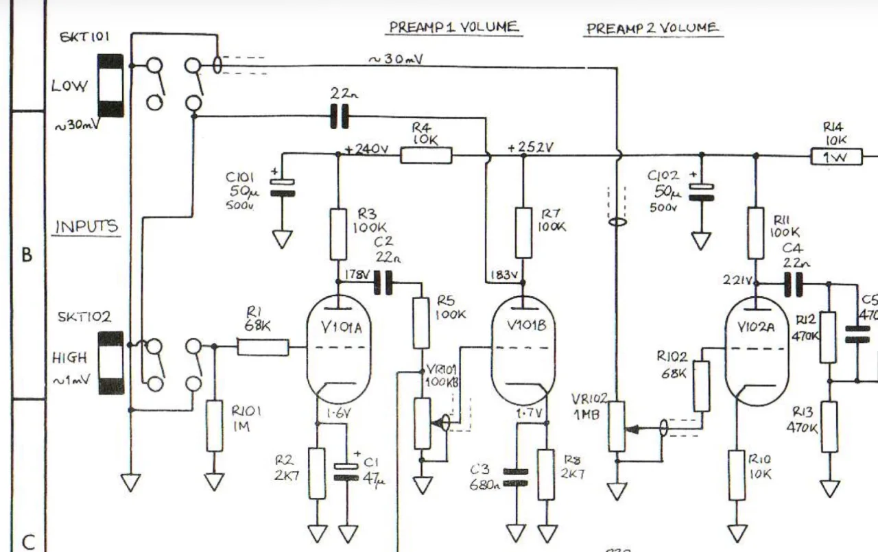

  • #5.287
Hintereinander sieht eher so aus (Laney AO50)
V101A und V101B sind für den High Eingang und gehen dann über die Buchse zur V102A. Die kann man auch nicht gleichzeitig nutzen, denn die Low Eingangsbuchse würde beim Einstecken den High einfach kappen.

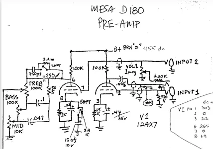

  • #5.288
Nein,der Mesa ist intern verschaltet... also 1 in 2 in den Master...wenn man nur den 2. Kanal nimmt ist es Clean..
Das gilt nur für den D180, auch da sind die Eingänge hintereinander, könnten aber gleichzeitig benutzt werden. Würd ich aber nicht machen. Denn der Ausgang der 1 Röhre liegt hier über dem Poti direkt am 2. Eingang.

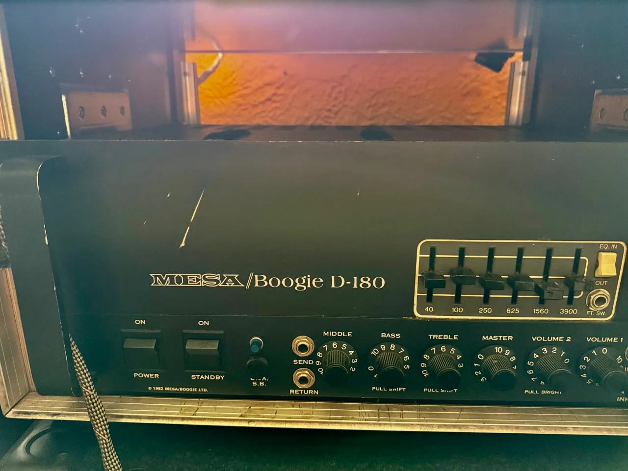

Da ich auch nur semiclever bin...habe ich noch immer nicht verstanden wie @rawlikefishrob seinen D180 genau verkabelt hat, um die beiden Kanäle des D180 zu nutzen. Würde mich halt mal interessieren...
Vielleicht magst Du das mal detaillierter (also z.B. Bass - Kabel - Input1 - Kabel - ...) beschreiben. Dann habe ich mit meiner Stumpfness auch noch ne Chance mitzukommen.

  • #5.290
Guten Morgen @Passilein :
Man muss dar gar nix anderes machen als das Kabel in den ersten Input stecken, da - wie @Willie schon beschrieben hat - der erste Kanal intern in den zweiten als Input geht.
Ende!
Und der 400 und der 400+ kann das halt nicht. Weiß ich, weil ich auch mal hatte.
Alle drei Mesa´s (2 x 400+ und einen D180) habe ich ja wieder verkauft. Wobei ich auf den einen 400+ Stack immer noch Zugriff habe.

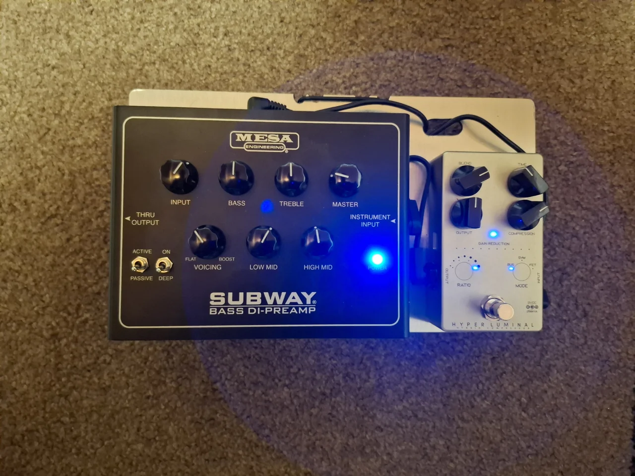

Bei mir läuft der Mesa Subway DI seit vielen Jahren zu meiner vollsten Zufriedenheit.
Gegenüber dem Subway Plus hat er für mich den Vorteil einfacher und übersichtlicher zu sein.
Ich habe weder Lust noch Zeit viele Knöpfe, Schalter, etc. einzuregeln wenn ich irgendwo ankomme und Musik machen will.
Für mich ist daher der einfache alte Subway die beste Lösung.
Hinzu kommt dass er m.M.n. prima klingt.
Anmerken möchte ich noch dass ich ihn seit vielen Jahren besitze und häufig benutze.
Er funktioniert noch immer wie am ersten Tag. Keinerlei Macken wie kratzende Regler oder sonst etwas, er ist also offensichtlich gut verarbeitet.
In der Regel betreibe ich ihn über einen Falken Akku auf meinem kleinen Board.
Zusammen mit meinem Darkglass* HL perfekt um direkt in eine PA zu gehen, eine gestellte Bassanlage, etc..
