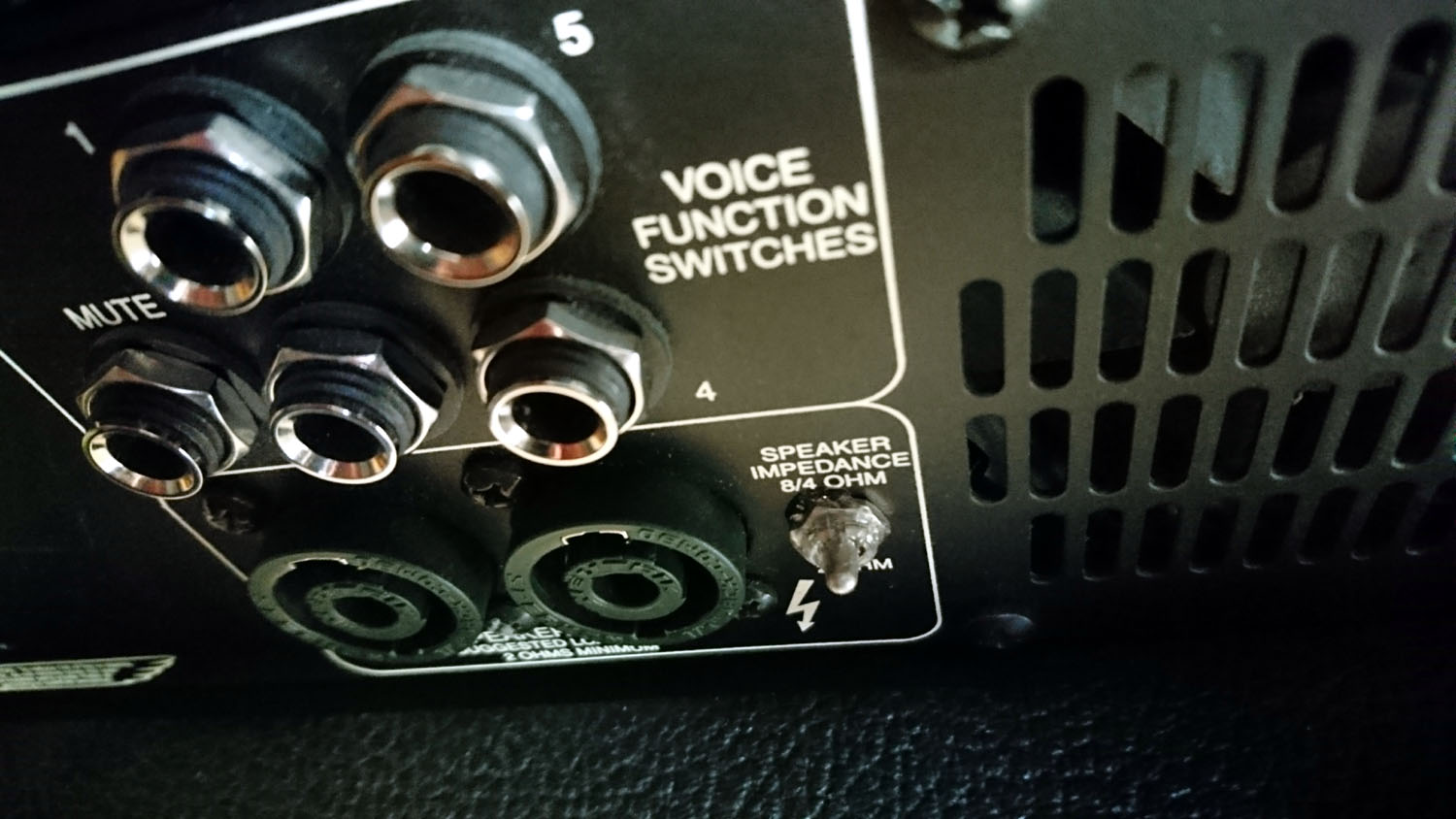

An 2 und 4 Ohm sollte die gleiche Leistung abgegeben werden. Aber bitte nur bei 2 4 Ohm Boxen auf 2 Ohm schalten.
  • #433
Hat das eigentlich was zu sagen wenn der Schalter um von 4 auf 2 Ohm umzuschalten in Kunststoff eingegossen ist und nicht so ohne weiteres bewegt werden kann?
  • #434
Ist bei meinem nicht so. Wurde Deiner mal überarbeitet?
Ich würde das als "Schalter nicht umlegen" -Hinweis deuten....
  • #435
Habe ihn so gekauft (ist der von Bauschi's Kumpel).
Keine Ahnung, aber ich habe das auch mal so gedeutet.
Wollte nur gefragt haben, vielleicht kennt das jemand.
  • #436
bei mir ist so ein metelring drum, damit man den nicht aus Versehen verstellt. Aber vergossen ist da nix. Der Andi hatte aber auch einen der ersten. Kann sein dass die das geändert haben...
  • #438
Da ist bei meinem noch so ein erhöhter Rand drumherum, aber so wie Deiner sehen die auf der homepage aus. Warum jetzt da so kleberückstände sind weis ich aber auch nicht...

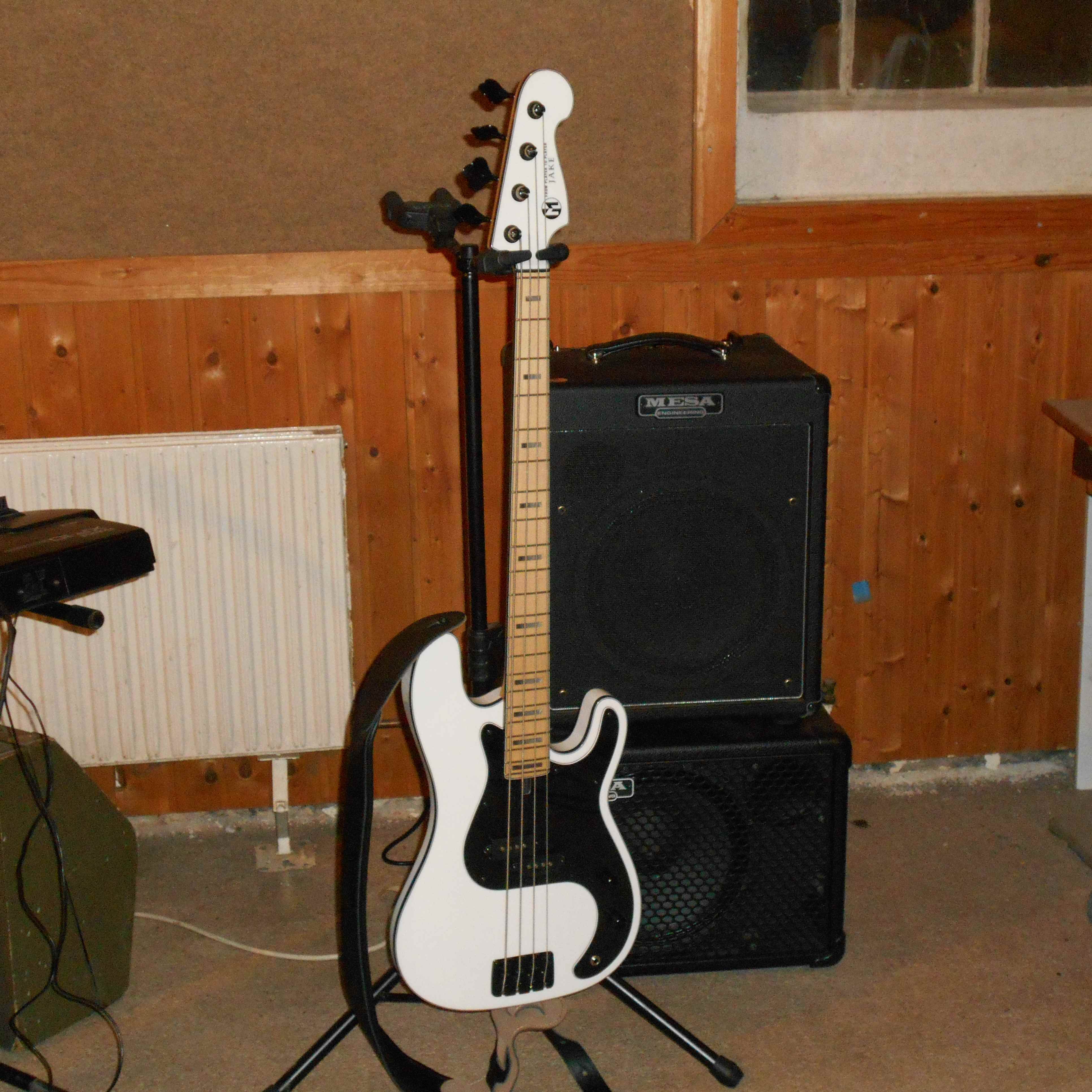

Tja Kollegen,
meine Meinung zu Fender dürfte mittlerweile bekannt sein. Allerdings ist die Kombi "Mesa - Preci ( als Clone oder von 7ender )" schon eine echte Hausmarke - ohne wenn und aber ( ich gebe das ungern zu, aber ich gebe es zu ).
Allerdings rede ich dann vom "Walkabout Scout" - Kombo, den ich ( wenn auch mit weniger Leistung (300W), aber durch den EQ bässer einstell- und regelbarer als den M6 ( nur mit dem "Voice-Schalter" )) für den bässeren Amp halte - und schwer schleppen will ich auch nicht mehr.
aber trotzdem...ich stehe auf mesa.....richtig geiles zeug.....tierischer sound mit meinen fenders.....klasse.
Und "Mesa" ist teuer - aber man bezahlt nicht nur den "Namen", die Verstärker können auch etwas - und zwar richtig, nämlich richtig geil "Bass" verstärken ( und nicht nur 7ender oder Preci, sondern auch alles andere ), sofern man den Klang mag.
Das sieht dann so aus ( wie wir wissen - ohne Bild, kein... ):
Bleibt nich immer die Frage der Impedanz der Combo-Box offen?
Ausserdem ist mir der technische Hintergrund warum man eine 4 Ohm Box nicht in der 2 Ohm Stellung betreiben darf!?, nach wie vor Schleierhaft? Das zuviel Strom durch die MOS-Fets rinnt kanns ja wohl nicht sein?
Kann jemand mir wirklich Licht ins Dunkel bringen?
Diese Antwort ist einfach - zumindest für den "Walkabout" ( das gilt aber eigentlich für alle Verstärker mit "MOS-Fet-Technik" und die anderen auch ). Wie man anhand des Bildes erkennen kann, habe ich eine 12'' Zusatzbox angeschlossen. Der "Scout"-Kombo wird mit einer ( internen ) 4 Ohm - Box geliefert ( soweit mir bekannt und bei meinem ist das so ). Die Ausgänge sind parallel geschaltet. Will man eine Zusatzbox anschliessen, ist eine 4 Ohm - Box laut Betriebsbeschreibung nicht empfehlenswert, da der Gesamtwiderstand dann 2 Ohm beträgt und der Verstärker für 4 Ohm ausgelegt ist. Bei dieser Betriebsart werden die MOS-Fets auf Dauer zu heiss und schalten sich aus Sicherheitsgründen ( bei einer bestimmten Temperatur = Zeit der Nutzung in dieser Betriebsart ) ab - bei einem Auftritt sicher nicht sinnvoll.
Bei einer 8 Ohm - Zusatzbox ( wie in meinem Fall ) beträgt der Gesamtwiderstand 2.67 Ohm - und das ist laut Betriebsbeschreibung kein Problem ( und mehr Leistung liefert das "kleine" Kraftwerk auch noch ). Und die Zusatzbox ist tatsächlich eine "enorme" Klangverbässerung ( und der Klang, das Ding ist der "Wahnsinn" ) - soviel zum Walkabout.
