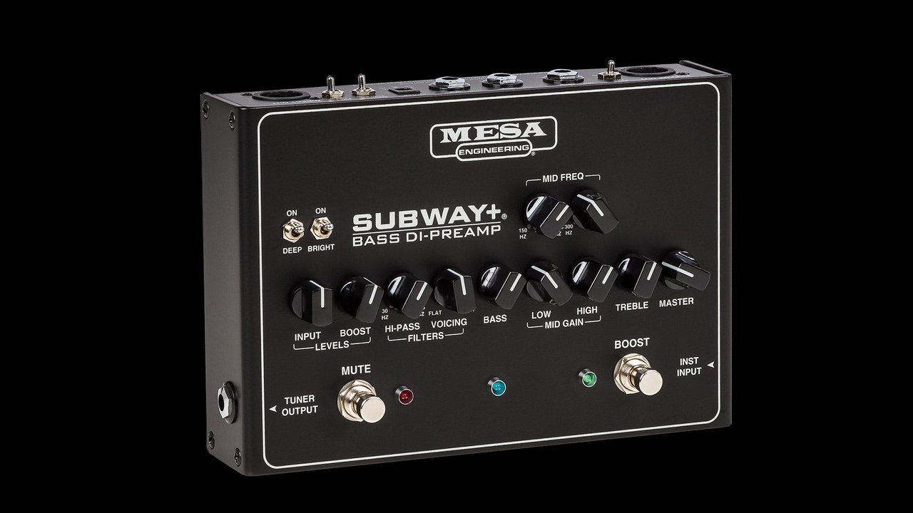

... aber lieber keinen Schalter, als einen der knackt (obwohl ich mir das bei Mesa Boogie nur schwer vorstellen kann :-) !
Reaktionen: Zomok

Mal aus dem Mesa Boogie Thread aufgegriffen:
http://mesaboogie.com/amplifiers/bass/preamplifier-series/subway-bass-di-preamp-plus/preamp-plus.html?fbclid=IwAR0hzD2CwMMQnSGAAeGhF0Q-bjjXyE8i8T4KOSId-9RftP1H1c0xed5Cqvg
  • #38
Sehr schick! Der wird nochmal einen Versuch wert sein.
Den Subway Bass DI habe ich nicht behalten, zum einen wegen des auch hier erwähnten Störsignals auf dem DI-Ausgang, zum anderen wegen des zu "fetten" basslastigen Voicings.
  • #39
Sehr interessant!!! Danke für den Hinweis.
