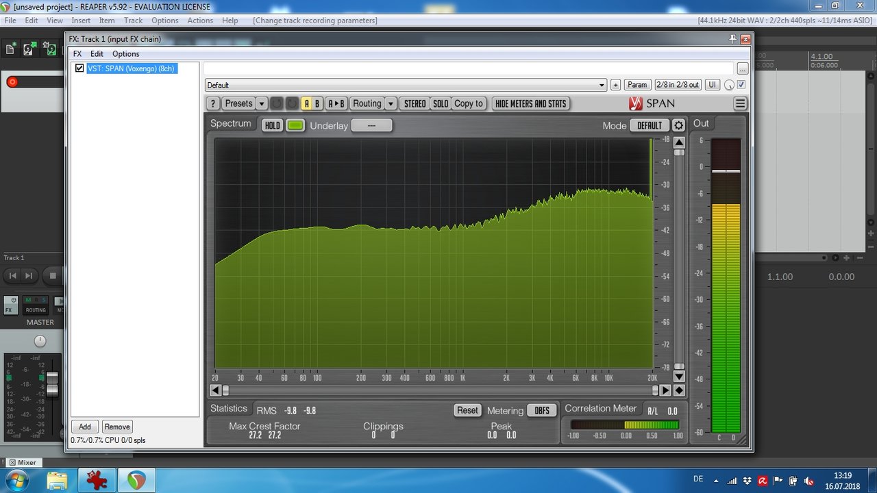

  • #69
So sah das bei mir mit neutralen Reglern aus
Reaktionen: stephan, goldbass und fiss-a-wiss
