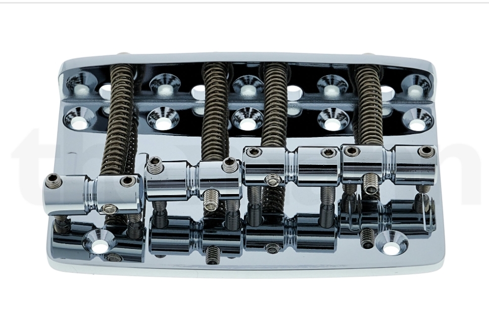

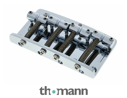

Gerade mal bissi Bastelzeit gehabt und beim großen T eine Gotho 203B-4 C für 29,90€ bestellt. Vollmessing(!), 2 zusätzliche Bohrungen, Vintagestil in deutlich dicker, .. alles was ich wollte.
Was soll ich sagen... Die Brücke ist der Hammer. Der Bass klingt endlich wieder richtig lebendig, klar umrissen, superdirekt, ausgewogen, mehr Obertöne, usw... Und das zu dem Preis! Hammer!
Ich kann die Brücke nur wärmstens weiterempfehlen....
...gibt es in 4 Farben für 4 und 5 Saiter.

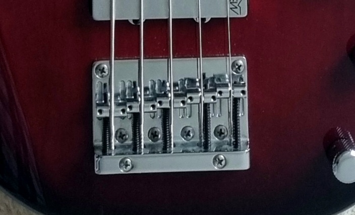

Mich hat die auch immer angefixt aber ich finde die zwei zusätzlichen (statisch unnötigen) Bohrungen so blöd ...
Falsch. Genau das ist ja (zusätzlich zum Messing) das geile... Diese Bohrungen habe ich sonst immer nachgerüstet, da sie richtig was bringen. Erst durch diese Bohrungen wird die Brücke flach auf den Korpus gepresst.
Hast du wie beim Fender Blechwinkel nur 5 Schrauben in Linie, hebt sich fast immer die Vorderkante (zum Hals hin) und die Brücke schwebt zum Teil in der Luft und wird irgendwann leicht kippeln. Das klaut dir definitiv Ton.
Bei den meisten Fender Blechwinkel kannst von vorne dünnes Papier unterschieben, wenn du die Schrauben fest angezogen hast.
Mit den Zusatzbohrungen passiert das nicht. Da sitzt die Brücke großflächig bombenfest auf.
Deshalb hab ich die Bohrungen überall nachgerüstet, wo es Sinn machte. Und den Unterschied konnte ich sehr oft hören, das die Bässe nachher über mehr Obertöne verfügt haben. Es ist also nicht nur das Messing, was diese Brücke so gut macht... ;-)

Habe mir über den Winter einen Bass gebaut und diese Brücke (Nickel-Version) verbaut.
Absolut top für den Preis.
Ds kann man die Saiten nicht einhängen? Dann bin ich raus
Das wäre natürlich nochmal geiler, aber bei halbjährlichen Saitenwechsel kann ich das verschmerzen. Gibt eine andere Brücke von Gotho, da geht das. Allerdings sind da anscheinend nur die Reiter aus Messing und sie ist viel größer und morderner von Stil.... irgendwas ist halt immer....

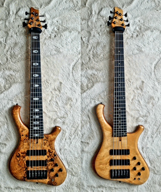

Ich habe zwei fast baugleiche Marleaux Consat Custom 6String. Bis auf das Deckenholz gleich.
Und beide haben verschiedene Brücken drauf. Der Bass links hat eine Aluminium Brücke, der Bass rechts hat eine Messing Brücke.
Abgesehen davon, das das dicke Deckenholz einen Einfluß haben wird und die Bässe knapp 15-20 Jahren auseinander gefertigt worden sind, kann man schon sagen, das der linke Bass den klarer umrissenen Ton hat, der rechte Bass aber mehr Frequenzen bietet. Die Unterschiede sind aber fast homöopathisch und ich kann beide Bässe im Wechsel spielen, ohne das sich selbst für mich was ändert.
Der linke Bass: unglaublich direkt, unglaubliche Saitentrennung, neigt aber dazu steril zu klingen, wenn man es mit den Mitten übertreibt. Gut für Frickelkram in meiner Akustikband, für Rockbands der falsche Bass.
Der rechte Bass: Direkt und gute Saitentrennung, aber einen homöopathischen Hauch weniger, als der andere Bass. Dafür etwas mehr Bumms und etwas breiter in den Frequenzen (merkbar, aber nicht kriegsentscheidend). Genauso gut für meine Akustikband, für Rockbands auch nicht top, aber besser als der andere Bass. (Allerdings nehme ich für alles andere außerhalb der Akustik-Frickel-Band sowieso meine Yamaha TRB-6JP)
...die Unterschiede sind aber echt nicht riesig. Mehr Homöopathie, als wirklich wichtig. Soll nur Tendenzen zeigen...
Bei anderen Versuchen hab ich für Bässe, die in sich lauteren Bands durchsetzen müssen, Messing immer vorne gesehen. Aluminium kommt gut, wenn man viel Platz hat und einen sauberen Bass im transparenten Mix platzieren möchte.
Ich hab die 201 4b auf 2 meiner 3 Bässe und bin auch ohne die zusätzlichen Löcher sehr zufrieden. Vor allem auf dem 50s Preci macht sie einiges besser als der Blechwinkel...
Eigentlich macht es jede Brücke besser, als der Blechwinkel... ;-)

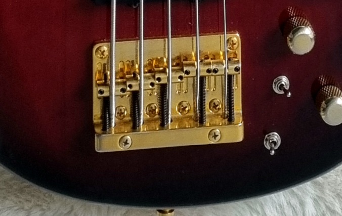

Bei der o.g. Brücke sitzen die Schrauben nicht zu weit an der hinteren Kante. Eher im letzen Drittel. Diese Brücke kann sich eigentlich nicht abheben, da braucht man die zusätzlichen Schrauben nicht unbedingt.
Schaden tun sie aber auch nicht... ;-)

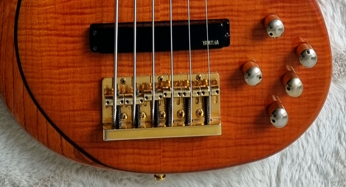

Yamaha hat es eine Zeit lang ziemlich gut gemeint mit den Schrauben. Das ist wohl tatsächlich etwas übertrieben.... ;-)
....aber schaden tut es auch nicht :-)
