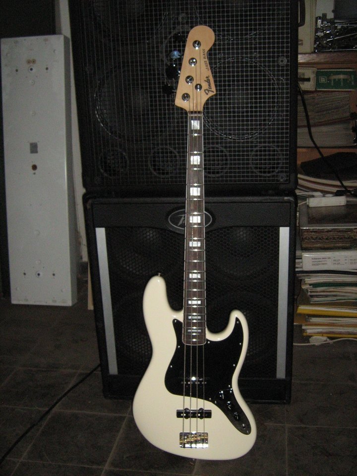

Sooo, einige Zeit später...der Bass ist fertig! Alle Parts von Fender, 62er CS-Pickups, Hals von hier: https://www.ebay.de/usr/hermanns-guitars?_trksid=p2047675.l2559
Edit: Der Body ist ein AM Standard, Elektrik/Brücke/Mechaniken/Neckplate sind alles original Fenderteile. Klingt schön knurrig/knurpsig mit gutem Fundament und sehr guter Defininition. Klasse Bass!
