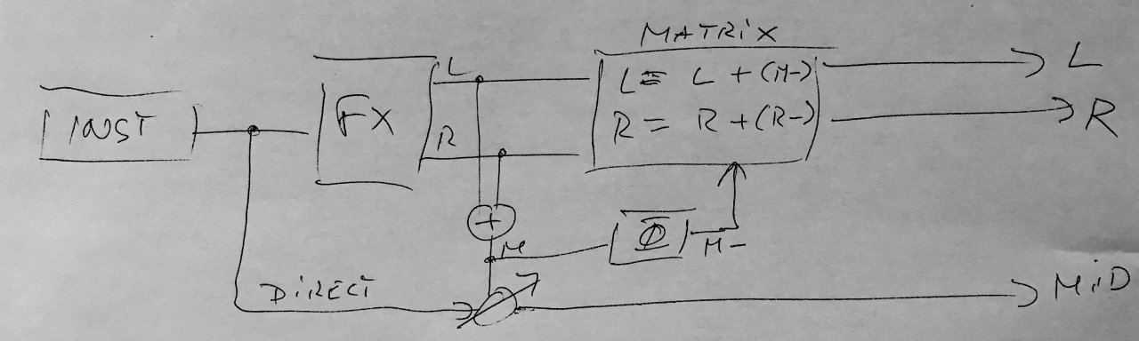

ich bin gerade am ummodeln meines Live-Setups. Neben Bass und Analog-Synth (Mono) ist ein Eventide H9 am Start, der extremste Stereospielerien produziert. Das Ganze soll in meine Bass-Combo und außerdem auf zwei aktive Wedges gehen.
Jetzt schwebt mir eine MS-Trennung des Stereosignals vor: Also Mittensignal in den Bassamp und die Stereosignale L und R ohne Mitte auf die Wedges.
Weiß vielleicht jemand der Tretminen-infizierten Kollegen, ob es eine Stereo-zu-MS De-Matrizierung im Tretminenformat überhaupt gibt?
Ich habe das ganze noch gar nicht richtig zu Ende gedacht, aber ich dachte spontan ich frage mal hier; vielleicht gibt es ja einen Experten, der sowas schonmal umgesetzt hat…

Die sauereien halten sich vielleicht mit einer sauberen passiven summierung in Grenzen?
genau das denke ich auch, Tom. Bleibt aber noch das LR-Signal. Eigentlich muss man nur das summierte M invertieren und zu L und R mischen. Sehr simpel, das wäre dann schon das Ziel. Man könnte zwar alternativ die Bässe in L und R mit einem Hochpass rausfiltern, aber das ist eben nicht das gleiche wie bei MS.
Also das Ganze dann in fertiger Hardware in einer Tretmine, das wär super. Ich muss mal recherchieren…

IMG_6747.JPG So vielleicht; mal schnell zusammengekritzelt…

EDIT
Malfehler! R = R+ (M-) natürlich ;-)
Und das Poti unten in der Mitte ist Direct/Mid Balance für den M-Ausgang
