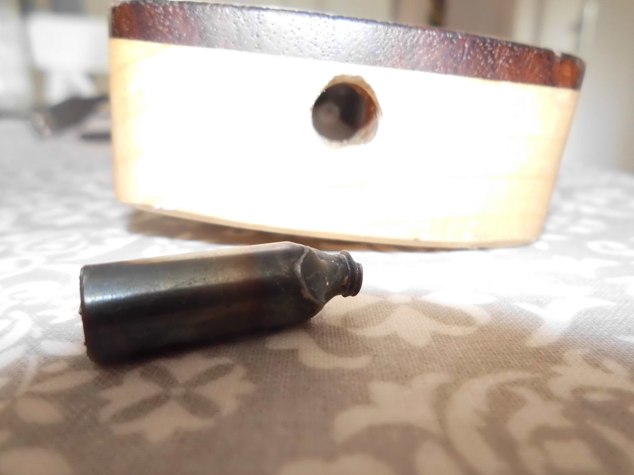

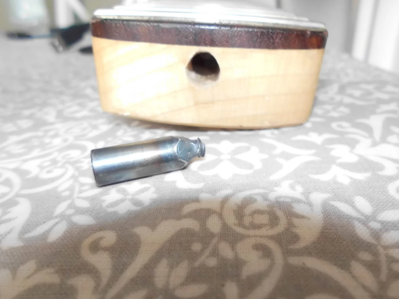

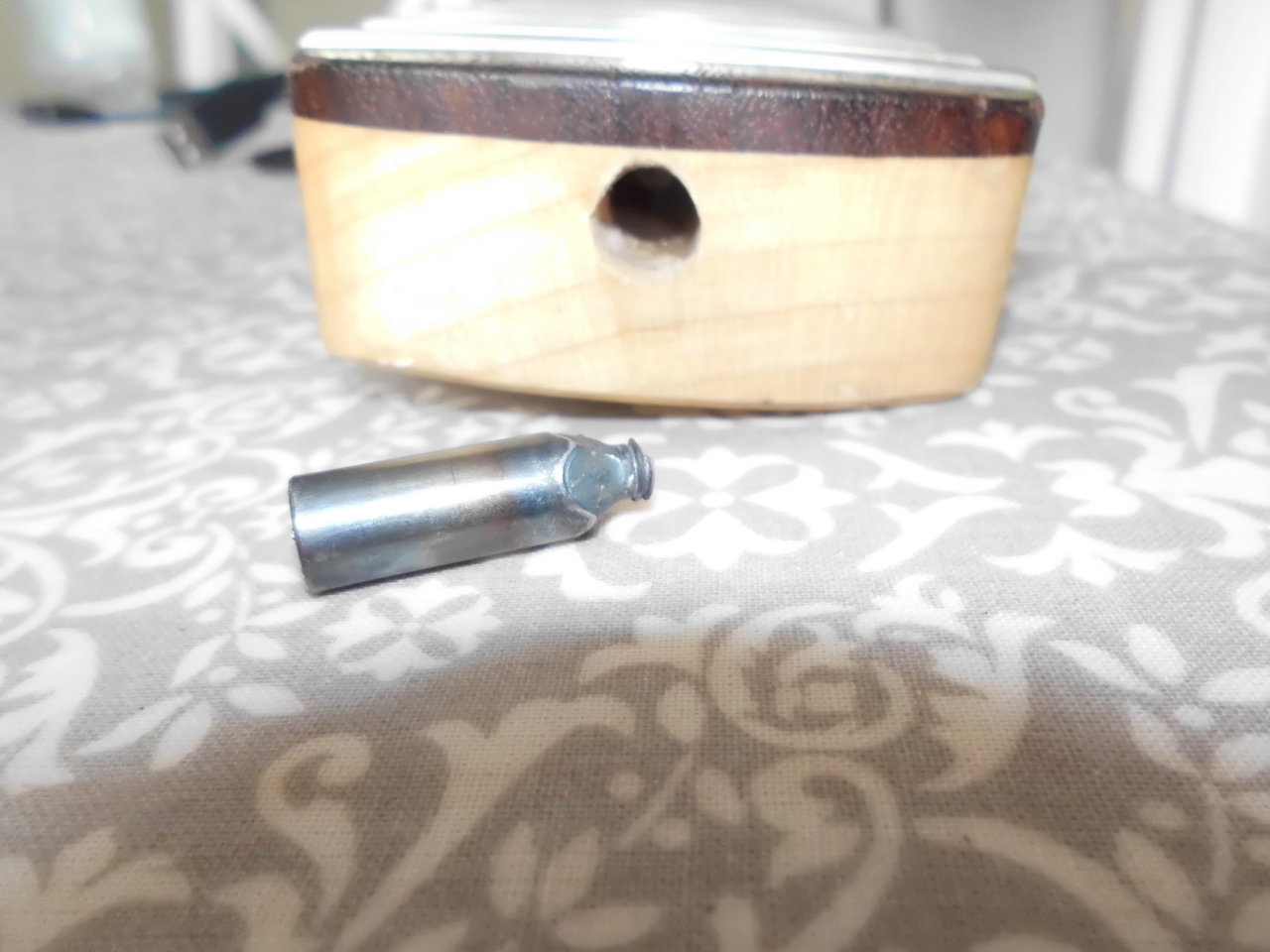

bin gerade super gelaunt:
habe einen Fame MM 400 bass für meinen sohn erworben, wollte zudem mit diesem bass den vergleichstest durchführen. nun habe ich hier wohl kernschrott bekommen:
angekündigt als" perfekt vom fachmann eingestellter bass. technisch in ordnung" und auch auf die nachfrage: spannstab gängig/hals gerade? (frage ich immer!) alles mit bestens geantwortet kam hier ein bass mit ziemlich verbogenem hals und hoher siatenlage an. kein wunder wenn man die tiefen 4 saiten eines 125er 5er satze nimmt aber auf EADG stimmt.... nun gut: ich dachte muss man es halt wieder selbst machen, also saiten runter,holz ölen, neue saiten drauf, in stimmung gebracht und wollte den bass eine 1/4 drehung geben für die halskrümmung (war nämlich immernoch im eimer!!).
kurz etwas kraft und ZACK war die schraube ab! direkt! ich hab noch nichtmal wirklich kraft angewendet!!
ok, dann eben verkäufer informieren und mal schauen wie man sich einigen kann:
GARNICHT: der mensch meint er hätte einen perfekten bass geschickt und ich wäre für die "unsachgemäße handhabung, die man ja einem fachmann überlassen solle" selbst schuld.
jetzt hakts aber!
also meine farge an das volk hier: wie soll ich nun weiter gehen? paypal unter "freunden" hat leider keinen großen schutz und antarg auf käuferschutz läuft zwar aber irgendwie etwas komisch dort. traue denen da doch nicht wirklich was zu. zudem der herr sich auf privatkauf und keine gewährleistung etc. beruft, was meines wissens nicht explizit in der anzeige stand.
also hat da jemand eine lösung?? ich kotze hier nämlich gerade im strahl!!

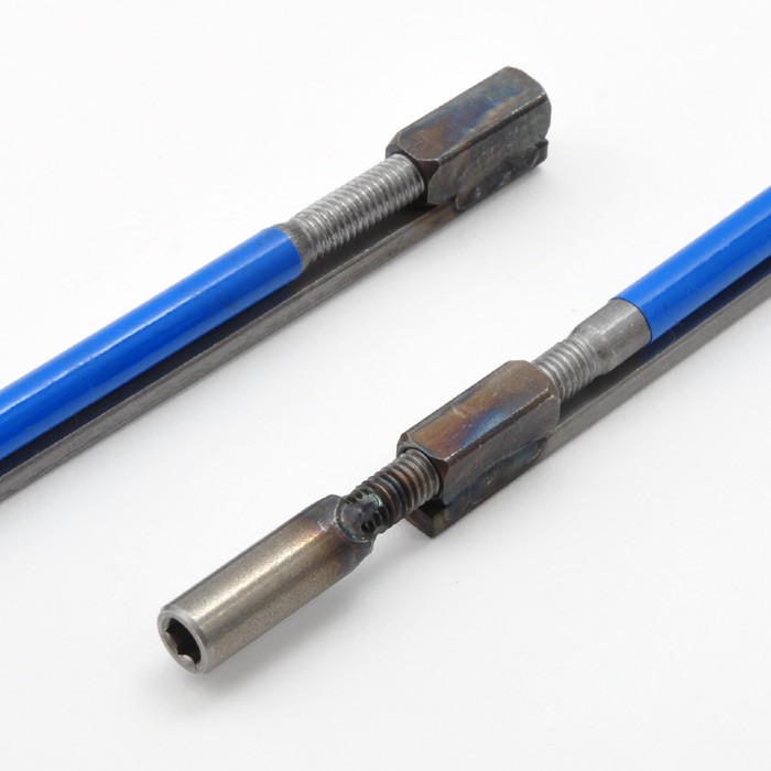

  • #125
Alten Truss Rod raus... neuen Truss Rod rein ?
Keine Ahnung was da in Polen verbaut wurde, doch einige Modelle lassen sich raus ziehen,
ohne dass Holzarbeiten nötig wären und kosten auch nicht die Welt.... unter/um 10 Taler.
Nur Beispiele... https://www.rockinger.com/index.php/de/Trussrods-Werkstatt/l-WG171
Foto/s von der Stelle am Halsfuß bzw. Halsende wären hilfreich.
Edit...
Die Dinger wurden ja als Hausmarke von Musicstore vertrieben.... ich würde da mal in der
Werkstatt anfragen was verbaut wurde und wenn du Glück hast ist der schnell gewechselt.
Glück auf :bier:

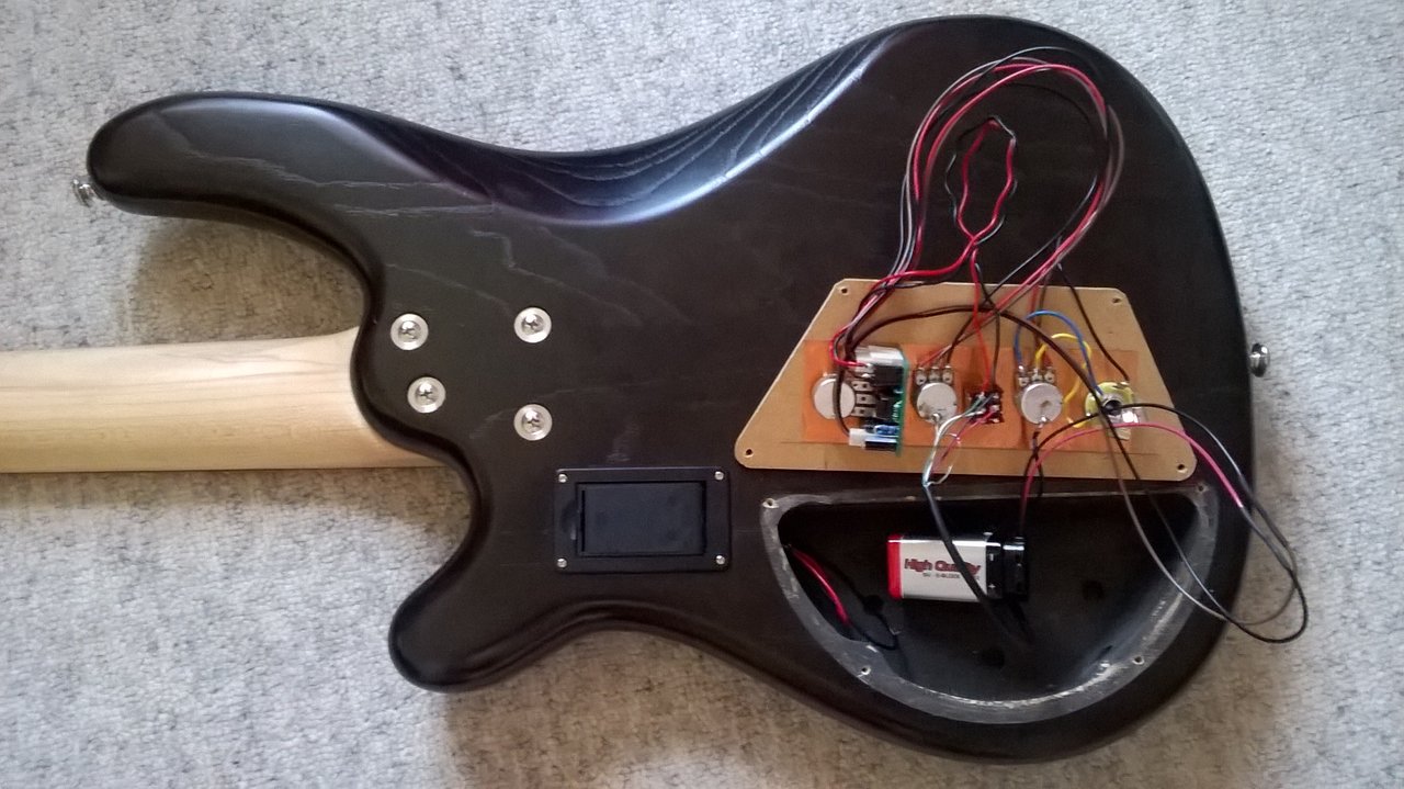

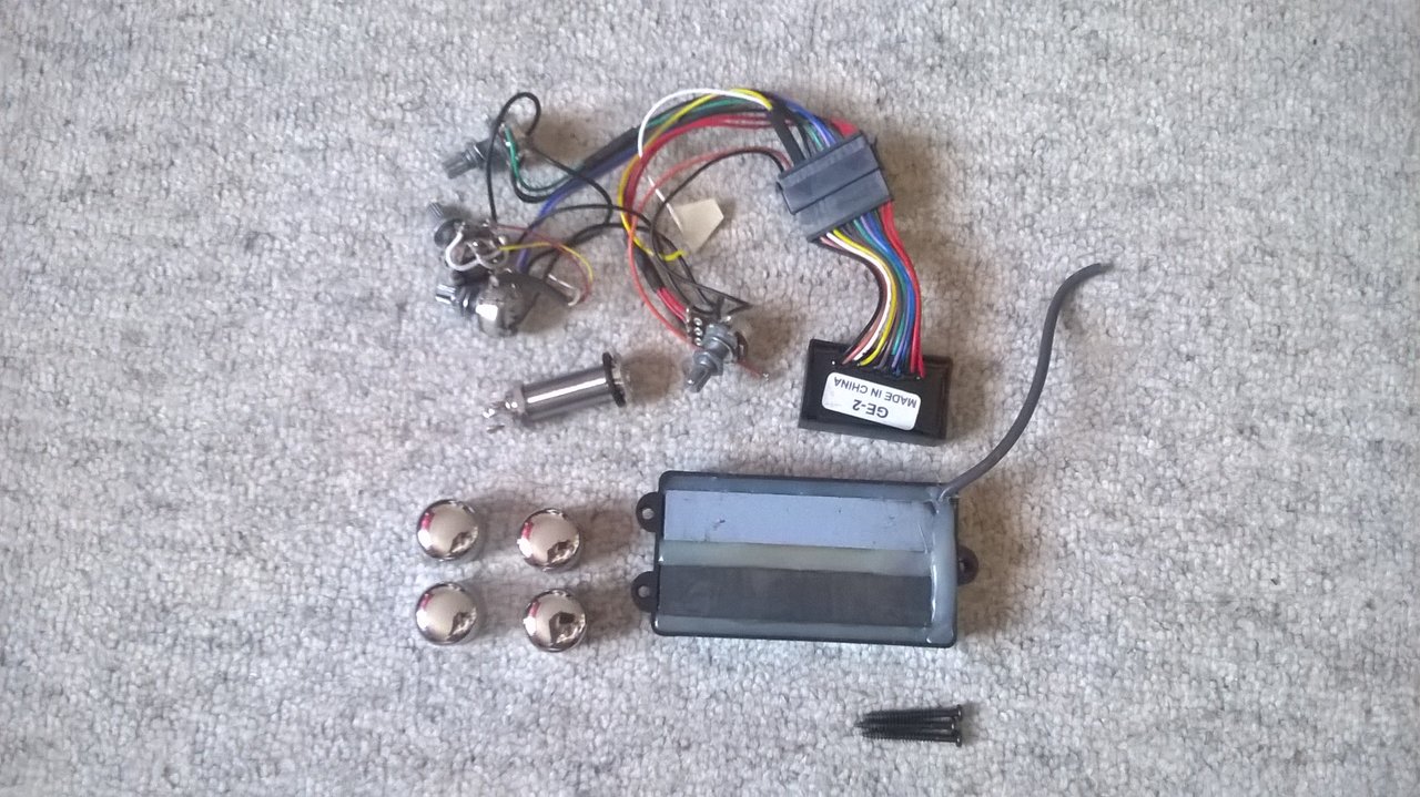

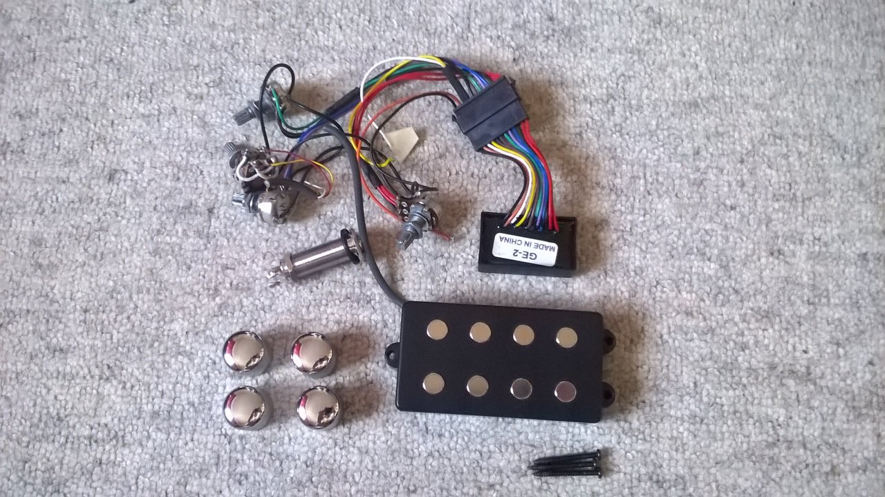

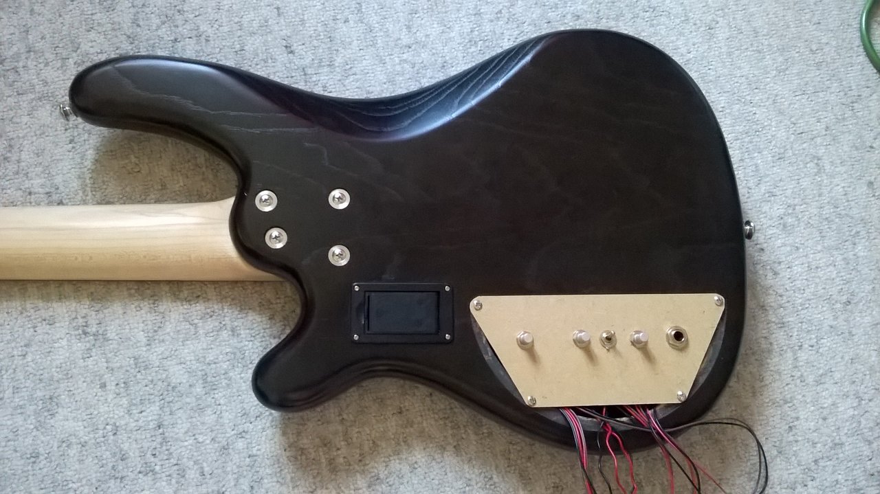

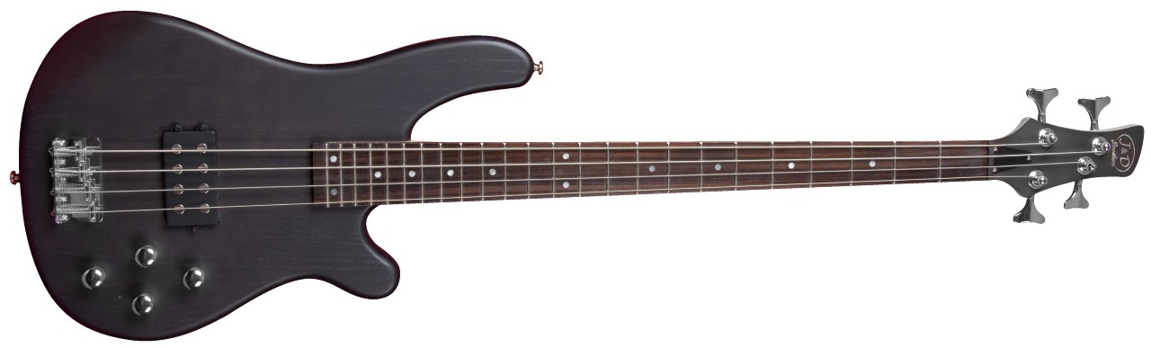

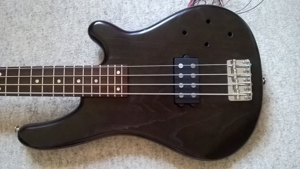

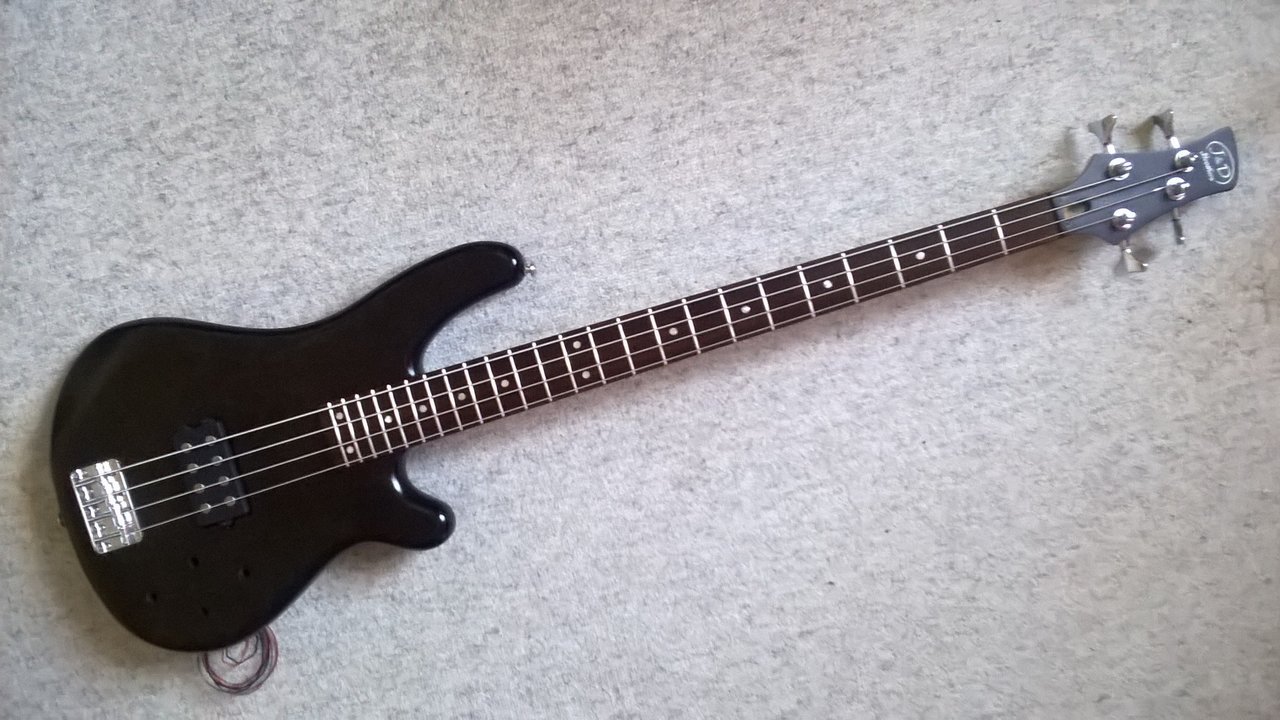

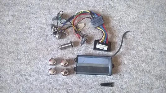

:-)Da wurde ich letztes Wochenende eines Besseren belehrt... J&D MM 200 elektrisch "entkernt" und den Rockinger MM nebst
Classic 2 Band von Musikding rein, mit Minischalter für parallel /split / seriell.... surprise.... den Großteil vom Sound machen
die PU/EQ Kombi sowie die PU Position, die aber stimmen bzw. dem Rochen nachempfunden sein müssen... dann erst kommt
das Holz, die Hardware und dann evtl. noch die Form für das Auge hört mit. ;-)
Hatte am Wochenende Zeit und Lust aus Neugier mal was zu improvisieren, da ich die Teile liegen hatte und mir ein J&D MM
in´s Haus kam.... 2966 Gramm auf der Obstwaage im Supermarkt.... das doch Rücken-freundlich gegenüber der 4,5 kg Marke
die viele Rochen nicht unterschreiten mögen... deshalb wohl auch die aktuelle Modellpflege bei EBMM in Sachen Gewicht. :D
Im J&D ist/war original ab Werk eine Keramik PU verbaut nebst XY-ungelöst 2 Band Preamp, mit Vol. und Blend zum mischen
der beiden Spulen die seriell verdrahtet sind und zusammen als Humbucker arbeiten... orig. Teile siehe letzten beiden Fotos.
Der musste herhalten:
https://www.musicstore.de/de_DE/EUR/Jack-Danny-E-Bass-200-MM-Trans-Black/art-BAS0000998-001
Nachräglich eingebaut wurden...
https://www.rockinger.com/index.php/de/ROCKINGER-4-Saiter-MM-Style-Pickup/c-WG101/a-0715S
https://www.musikding.de/Classic-Bass-Preamp-Preamp-Bausatz
https://www.musikding.de/Kippschalter-DP3T-ON-ON-ON
https://www.musikding.de/Rean-Neutrik-Klinkenbuchse-Stereo-NYS230
https://www.musikding.de/Clip-fuer-9V-Batterie-I-Form-mit-Gehaeuse
Wie gesagt "improvisiert"... E-Fachdeckel runter und Presspappdeckel drauf, da die Gewinde der Potis
nicht lang genug waren für durch´n Body nach vorne, denn der Bausatz is ja für die "Banane" gedacht.
Die PU Fräsung entspricht den StingRay Maßen & die PU Position stimmt, mit ca 787 mm von Anschlag
Sattel bis Mitte der hinteren Polepieces (Bridge) fast mit der des klasssischen Rochens überein...passt.
Reaktionen: OliB., LovinRomance, DerNuLz und 3 andere

hier fotos. rausziehen? woran denn bidde ziehen können?
Tja, das dazu... also Aussengewinde an der Nuss, wenn ich das richtig erkenne was rudimentär da dran ist.
Sowas in der Art...
Scheint ein Dual Action zu sein und die kriegt man eigentlich raus gezogen, wenn die passend gespannt sind.
Aber wie gesagt kommt es darauf an raus zu bekommen WAS da in Danzig genau ver- und WIE das eingebaut
wurde, um die weitere Vorgehensweise klar zu haben.
Beispiel:
Wenn DAS nur frei in einem eckigen Kanal liegt der eingefräst wurde bevor das Griffbrett drauf kam, denn
kann man versuchen den Zugang am Halsfuß frei zu legen, um an den Trussrod zu kommen, aber ohne eine
Info WAS und WIE eingebaut wurde ist das nur Rätsel raten... kontaktiere mal Musicstore, oder Mayones in
Danzig, da sie meines Wissens die Fame Dinger gebaut haben und krieg das raus.
Reaktionen: LovinRomance und Ochsenblut
  • #132
moin, auskunft von music store: "...spannstab fest mit hals verbunden, lässt sich nicht rausziehen, reperartur in danzig 6-8 wochen 350 -400 €. supi, das is doch mal ein wort!! :D
MMMÖÖÖÖÖÖÖÖPPPPP!! ok, dann eben einzelteile....
