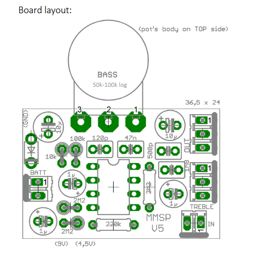

moin, hab mir den MM preamp bausatz geholt. und mist, is ja wirklich komplett bausatz!! (wer lesen kann is klar im vorteil, ich depp!!) aber ok, man wächst mit seinen aufgaben. was ich nun benötige is ein bauplan, der nicht für physiker geschriben ist sondern für doofe wie mich. gibs da was? oder muss ich wieder die umsetzung der zeichen im bauplan auf der muskding seite lernen??

Im Prinzip reicht ja zum Bau erstmal der Bestückungsplan:
Du legst das Platinchen mit der Bestückungsseite nach oben vor Dich, so dass die Basspotipads von Dir weg zeigen. Dann nimmst Du einen der drei 2M2 und den 220k Widerstand, biegst die Beinchen zurecht und setzt sie wie im Bild ein. Das kannst Du auch gleich mit der Diode tun - Achtung, deren Ring muss zu Dir zeigen, sonst tut nachher nichts.
Wenn Du das verlötet hast, setzt Du die Kondensatoren ein. Hierbei solltest Du beachten, dass der 1n8 nur mit dem originalen Pickup und identischen Klonen funktioniert, sollte das nicht der Fall sein, lötest Du diesen Kondensator erstmal nicht ein, auch wenn das später etwas fummelig wird.
Anschliessend den IC Sockel( auch so ein Ding - direkt eingelötet gibt es nachher weniger Platzprobleme, aber das musst Du selbst entscheiden), die stehenden Widerstände und die Elkos(Polarität beachten!) einsetzen. Zuletzt die Molexverbinder und das Poti einlöten und der Bausatz ist soweit verdrahtungsbereit. Die Kabel für Potis und Buchse würde ich erst verlöten, nachdem alles auf der Banane verschraubt ist, sieht einfach besser aus und man kann vorher prüfen, ob das Alles so auch in den Bass paßt.

danke nochmals, aber ein freundlicher mnensch hat mir diesen plan schon zukommen lassen. aber trotzdem nett auf kleine "fallen" hinzuweisen. mal als frage: wenn ich besagtem 1n8 trotzdem einlöte aber einen andere PU vernutze..qurk...benutze, was ist da dann der fall7welche auswirkungen gibt es dann? .....boooaaar... heute is wirklich heiß hier oben... nur noch ne frage: was bidde ist derIC sockel auf der zeichnung? das fette teil in der mitte (rechteckig)?
  • #117
Der Kondensator bestimmt die Einsatzfrequenz des Höhenreglers. Einfach den 1,8 nF einbauen und das Ohr entscheiden lassen.
Bei mir hat es mit einem Seymour Duncan SMB-4A direkt gepaßt.
Ja. Beim Einbau auf die Ausrichtung achten. Den Halbkreis auf der einen Stirnseite findest du auch am Sockel wieder. Am IC selbst, wo die Ausrichtung dann entscheidend ist, ist oft statt des Halbkreises an der Stirnseite ein Punkt auf der Oberseite.
Genauer: Der Kondensator bestimt zusammen mit der Induktivität des Pickups die Einsatzfrequenz.
Der SMB-4 hat die gleiche Induktivität wie das Original, weswegen es da paßt. Einen Hinweis, ob man von einer ähnlichen Induktivität wie beim Original ausgehen kann, liefert der Gleichstromwiderstand des Pickups. Wenn der bei parallel geschalteten Wicklungen ca. 1k5 beträgt(oder eine einzelne Wicklung 3k), kannst Du den 1n8 auf Verdacht einlöten. Wenn er irgendwo zwischen 2k5 und 3k6 liegt, würde ich eher mit 500pF bis 800pF anfangen. Der Kondensator liegt an einer denkbar ungünstigen Stelle, um ihn wieder heraus zu bekommen. Been there, done that...
