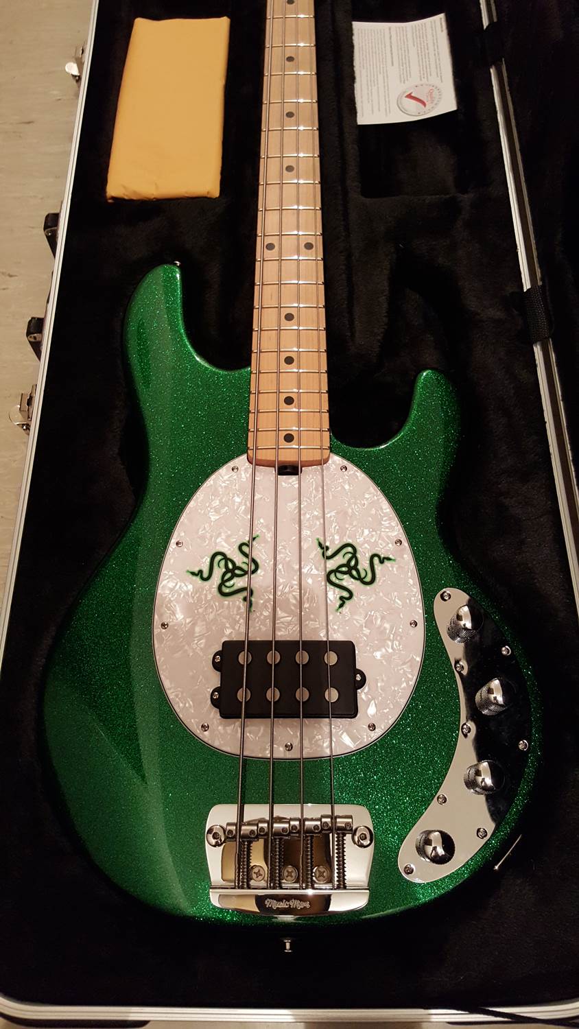

Ich habe mir Holzöl aus dem Baumarkt geholt und pflege damit den Hals meines Rays. Ich glaub die Dose wird die nächsten 30 Jahren langen

Ich benutze Ballistol. Das löst den Dreck, soweit vorhanden (Hände waschen hilft!) und pflegt das Holz. Aber nicht zu oft. Einmal jährlich reicht. Ich nehme mir meine Bässe immer im Spätherbst vor, wenn die Festivalsaison vorbei ist. Dann wird der frisch behandelte Bass nicht gleich wieder vollgeschwitzt und ist bereit für die Heizungsperiode.
Nach dem Spielen ist es sowieso Pflicht, Korpus, Hals und Fingerboard (und Saiten) mit einem Tuch (Mikrofaser) abzureiben.
Wenn die Halsrückseite "glänzt", dann satiniere ich sie. Ich habe früher auch Stahlwolle genommen, heute sind mir die Schleifpads lieber. Stahlwolle ist nicht ganz ohne, man muß aufpassen. Mit einem 800er oder 1000er Flies ist es sogar möglich, Hälse mit Nitrolack über Jahrzehnte zu satinieren, ohne das Holz frei zu legen. Ist schonender.
Und ich mache das mit all meinen Bässen, alt, neu, lackierter oder unlackierter Hals. Einmal im Jahr reicht.

Danke, Kong :D löst Ballistol so gut den Schmotz? Ich hab Ballistol irgendwo rumliegen...
Eileen, wenn dann würde ich dir Ballistol Waffenöl empfehlen, reinigt und baut ebenfalls wie das Viol Öl keine Schichten auf, ich mach das ähnlich wie Kong, maximal zweimal im Jahr.
Ballistol hat mehrere Öle im Sortiment, frag Kong mal, welches er im Gebrauch hat....
Alles klar, danke muss ich machen...|):-) Will ja nicht dass meine Bässe leiden müssen...;-)

...aber bitte nur bei geölten/gewachsten Hälsen mit Öl, auf keinen Fall bei lackierten Maplenecks....bei meinem 7ender JB mit lackiertem Maplefretboard geh ich mit Glasreiniger ran....
  • #10.917
Bei den lackierten Hälsen braucht ja kein Öl hin...:-)
Ich hab da mal'nen Gitarristen gesehen, der Meister hat seine Strat komplett geölt....lackiertes Maplefretboard....und wunderte sich, warum das Öl so lange drauf bleibt und nicht einzieht....;-)

Yeah, das ist ein schöner Stingray! :)
Und Ballistol benutze ich auch, etwa 1x/Jahr, stinkt aber zwei bis drei Tage lang. Ist im großen und ganzen unschädlich für die Haut, auch nicht unwichtig.
Es lässt den Hals nicht dunkler werden. So wird er tatsächlich mit den Jahren etwas grauer und weniger gelb.
(Der gelbe Vintage-Look alter Gitarrenhälse kommt eher vom Trübwerden des Lackes als von farbig werden des Holzes)

Danke, ja das kann ich mir gut vorstellen, der kriegt mit der Zeit eine ganz andere Farbe. Ich hatte halt bisher nur die lackierten Hälse...mal sehen wie es wird..den Dreh krieg ich auch noch raus. Nutzt du das normale Ballistol, oder ein spezielles? :-)
