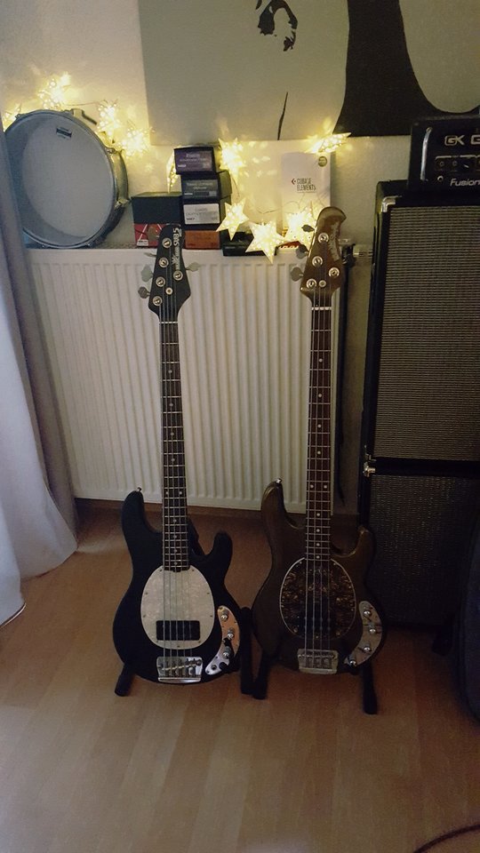

2017 war definitiv ein Stingray Jahr für mich (hab den Olivgrünen seit Oktober 2016). Für die Band genau passend und gerade für Aufnahmen in Aktion. Geplant ist noch ein blonder Classic..natürlich mit Mapleneck. In diesem Sinne schonmal: rutscht gut rein!

Immer wieder schön anzusehen, das Olive-Gold.
