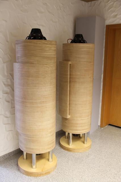

  • #33
Nur dass man die so selten sieht...
Hm. Kommt auf die Bauart an...
