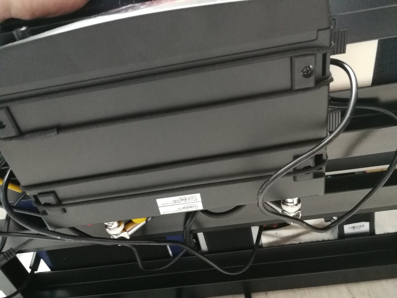

Beim Fame Board wurden ein paar Gummis mitgeliefert, damit kann man das Netzteil einfach ran und ab machen ohne Stress (bei mir ist es aber aus Platzgründen
grad die Funke, die is sogar fast doppelt so groß wie mein aktuelles Netzteil
Reaktionen: II-V-I
