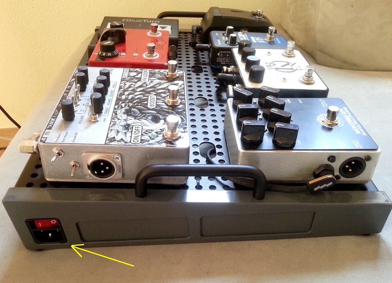

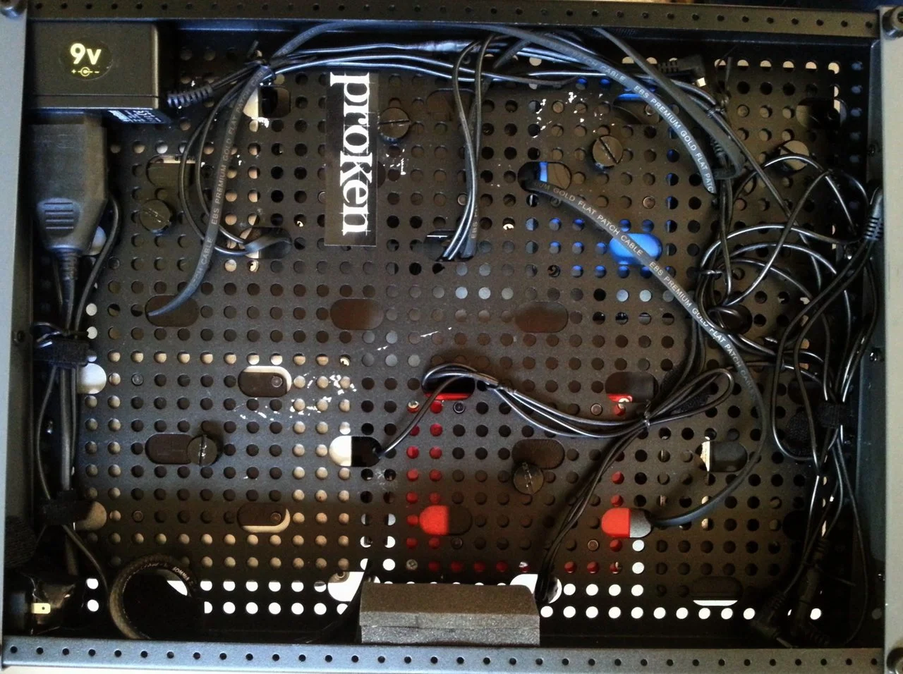

Mal ne "leichte" Alternative: One Spot mit Velcro in der Ecke befestigt. Da es ohnehin genau in den Eckrahmen des Temple Audio Boards passt, ist das absolut stabil befestigt. 9Volt Daisy Chain und Patchkabel mit schwarzem Blumendraht statt Kabelbinder (Effekte sind auf dem Temple Audio Board mittels Plates bombenfest verschraubt und dennoch im Raster verschiebbar).
Das One Spot ist mit einem Adapter (1,95 EUR) plus passender Einbaubuchse mit Netzschalter (2,45 EUR) verbunden, um die 9Volt Kabel-Stolperfallen zu vermeiden (ein Stromversorgungs-Multi, was ein eigenes Netzeilbraucht fände ich übrigens besonders absurd).
links oben das One Spot:
links unten der Netzanschluss (Kaltgerätebuchse)
Vorteile: superleicht, supergünstig, aufgeräumt. Für alle, für die 9 Volt/1700 mA hinkommen. Für mich die perfekte Lösung...
