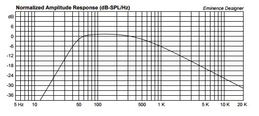

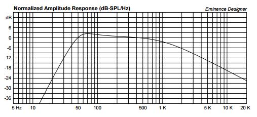

Hier mal der Schrieb von Eminence mit einer sehr ähnlichen Abstimmung auf dem Chassis:
Bei 30Hz liegt die Box bei etwa -15dB.
Das ist immer noch hörbar, klingt aber schon langsam nicht mehr nach einem Ton, sondern nach "flap-flap-flap-flap" :D

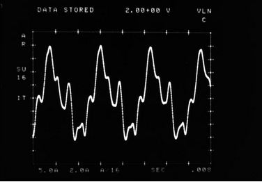

Der Grundton eines Basses ist fast völlig wurscht, man hört eigentlich primär die Obertöne.
Wenn Du eine Basssaite mit z.B. 40Hz Grundton anschlägst, beschreibt das am PU anliegende Signal keinen reinen 40Hz-Sinus, vielmehr ist auf dem Sinus noch ein 80Hz-Sinus, ein 120Hz-Sinus, ein 160Hz-Sinus etc. drauf.
Also hauptsächlich gradzahlige und ungradzahlige Vielfache des Grundtons.
Auf einem Oszilloskop sieht das dann etwa so aus:
Das Ohr ist bei tiefen Tönen deutlich unempfindlicher, als bei höheren (die größte Empfindlichkeit liegt so etwa um 1Khz rum), deswegen werden die Obertöne viel deutlicher wahrgenommen.
Reaktionen: mikki

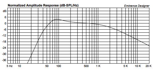

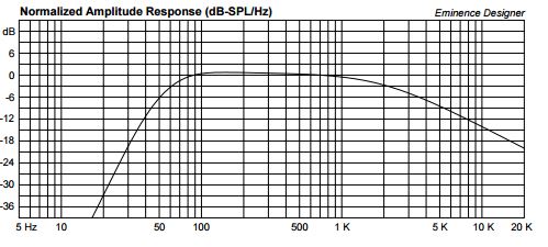

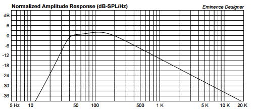

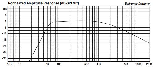

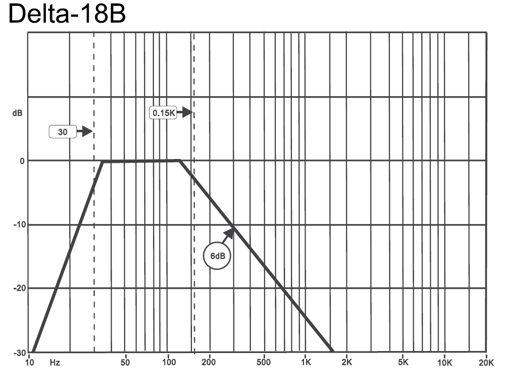

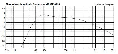

Mal ein paar Eminence 10er in einer Reflexbox zum Vergleich:
Deltalight II 2510:
Basslite S 2010:
Legend B810:
Legend BP102:
Die 10er fallen allesamt früher ab, als der 18er.
Am ehesten hält noch der Legend BP102 mit, der aber ähnlich wie der 18er nach oben hin früher Feierabend macht.
Vergleicht mal die Schnittpunkte des Frequenzganges mit den Frequenzbalken bei 30Hz und 1KHz und lest da die dB-Werte ab, da wird es am deutlichsten.
Nicht umsonst nennt man den Speaker auch scherzhaft "den kleinsten 18er der Welt", allerdings braucht er auch ähnliche Boxenvolumina, wie ein 18er und ist als einzelner Speaker deutlich leiser.
Aber das zeigt sehr schön, warum ich den BP102 in meinen 410ern verbaut habe, und warum sowohl der, als auch der 18er einen Mitteltöner brauchen, wenn man nicht gerade nur Reggae spielt... ;-)

Der Sigma Pro 18 IST ein Subwoofer-Speaker... :D
Ok, aber derjenige, der noch am ehesten verwertbare Mitten von sich gibt...zugegeben...
Manch anderer, extremerer Sub kommt nochmal ein Eckchen weiter runter und gibt oberhalb von 150Hz nix mehr verwertbares von sich.
Zum Vergleich hier mal ein DefiniMax 4018 LF:
Der fällt erst bei etwa 45Hz hörbar ab, dann aber etwas steiler, als der Sigma.
Gehäusegröße für einen Doppel-18" liegt hier bei knapp 450L - das wäre sogar mir zu groß... [¦)]
Dafür geht ihm halt auch oberhalb von 150Hz die Puste aus - für den in einem Bass Amp bräuchtest Du also schon einen Mitteltöner, der ab 150Hz arbeiten kann, also in der Gegend um 10" oder sogar 12".
Sowas kann man dann schön als Sub zu einer vorhandenen 410 stellen.
SAD bietet so etwas in der Art an, einen Doppel-15" in einem Bandpassgehäuse, das klingt ähnlich.
Reaktionen: uncool sam und dereinevogelda
