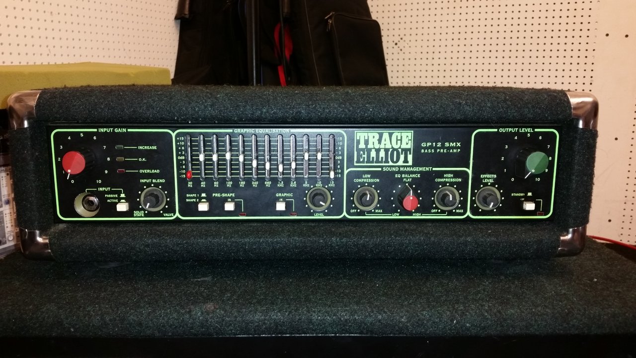

Trace Elliot SMX (übrigens 280 Watt und nicht 300) - ca 14 Kg
Eq Einstellungen variieren natürlich in jedem Lokal. Aber im Proberaum ist es mehr oder weniger so...

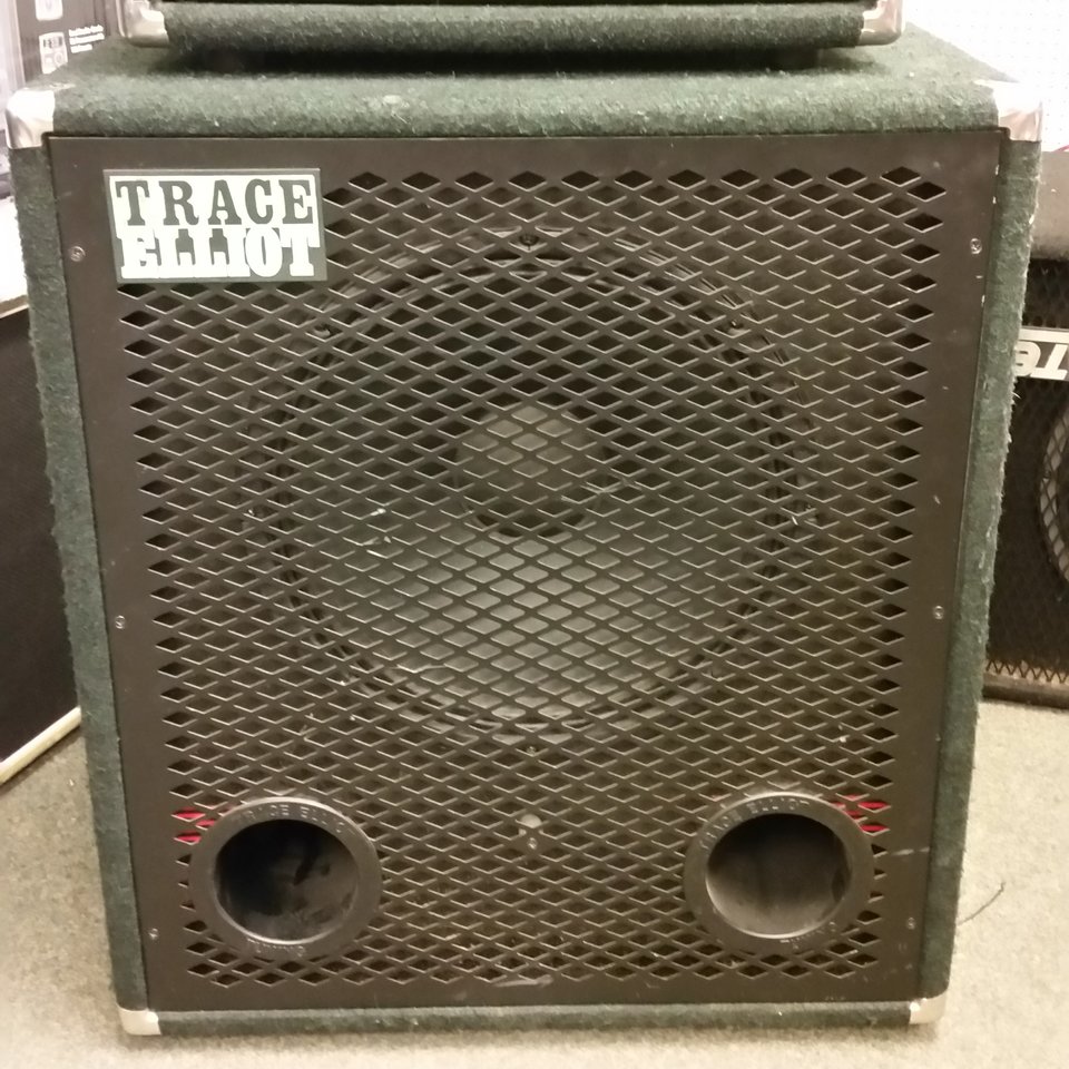

Trace Elliot 1518 T Bassbox 300 Watt - ca 30 Kg

Ich bin mit der Trace 1518 sehr zufrieden was den Klang angeht. Möchte aber die 30 Kg nicht mehr überall mitschleppen.
Ich brauche nun etwas leichteres was bei kleineren Gigs ausreicht und im Proberaum oder grösseren Gigs meine 1518T gut ergänzt.

Gestern habe ich da obenstehende setup mit gain auf 5 und masterout auf 2 gefahren.
D.h. es ist definitiv etwas kleineres möglich...

2,5K kann man auch noch boosten für Bundgeklacker (wenn man das möchte). 5-10KHz werden von deinen Boxen nicht mehr nennenswert übertragen.
ich das Bundgeklacker immer reduzieren möchte. Bin trotzdem kein Freund vom sehr dumpfen sound. Wenn das Bundgeklacker im hohen frequenzbereich von 5-10Khz
zu hören ist empfinde ich es als schön...

Das schöne an den FMC ist ja, dass du verschiedene Varianten bekommst. 12er mit schalt/regelbarem 6" oder 8" Mittenspeaker. Einen Tweeter kannst du dir dann klemmen, brauchst du bei deiner Klangvorstellung sicher nicht. Mit sowas bist du sehr variabel in der Soundformung, gerade im Mittenbereich. Und auch wenn du gerade 12er GAS hast, 15er sind m.E. nach sogar oft knurriger. Die Trace 15 ist ja zudem eigentlich keine Fullrange-Box, die kannste nicht mit einer FMC 15er 2- oder 3-Wege Box vergleichen, mit denen du auch sehr flexibel aufgestellt bist.

Alle Mittenfrequenzen mehr oder weniger abgesenkt, das ist wie schon gesagt keine gute Grundlage für einen definierten Sound (um welche Musikrichtung geht es überhaupt, oder habe ich das überlesen?).

Da meine Trace ja keine Fullrangebox ist gibt sie den Drahtsound unter diesen Umständen auch nicht schön wieder...

Ich würde vermuten, dass Du mit einer 15 er eher froh wirst, du ziehst ja die Mitten am Amp auch runter. Die meisten 12 er haben schon m.E. tendenziell einen eher mittigen Klang.
