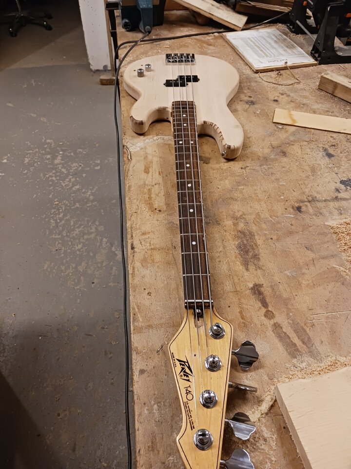

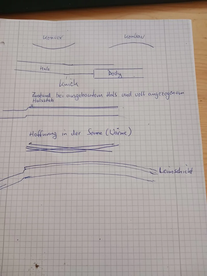

Habe jetzt meinen neuesten Bastelbass soweit fertig um ihm die ersten Töne zu entlocken und habe dabei festgestellt dass der vorgesehen Hals eine Rampe ca. ab dem 12. Bund hat.
Der Hals stammt von einem T40 und hatte eine vermurkste Spannschraube so das ich das Griffbrett abgelöst und einen neuen Spannstab eingesetzt habe. Es ist ein einfach wirkender Stab der in einer konkaven Nut sitzt.
Vermutlich war das der Grund warum das Gewinde vermurkst war.
Deswegen bräuchte ich einen Rat von erfahrenen Bassbauern.
Mein Plan wäre den Hals mit soweit wie möglich gespanntem Stab in die Sonne zu legen und auf ein Wunder zu hoffen.:engel:
Falls dieses nicht eintrifft habe ich die Hoffnung dass die Sonne den Leim soweit aufweicht das durch die Spannung des Stabes sich das Griffbrett minimal verzieht und eine konvexe Form annimmt. Momentan ist es nämlich bei angezogenem Stab fast Plan. Eine konvexe Form wie ich es von anderen Hälsen gewohnt bin stellt sich nicht ein.
Anstatt der Sonne zu vertrauen könnte ich natürlich auch den Heissluftfön versuchen.
Falls das so nicht klappt, würde ich nochmal das Griffbrett ablösen und einen Kanal für einen Doppelt wirkenden Halstab fräsen und ein neues Griffrett aufleimmen, da das Alte doch sehr dünn ist.
Ich bin für jeden Vorschlag dankbar und bedanke im hiermit schon im voraus.

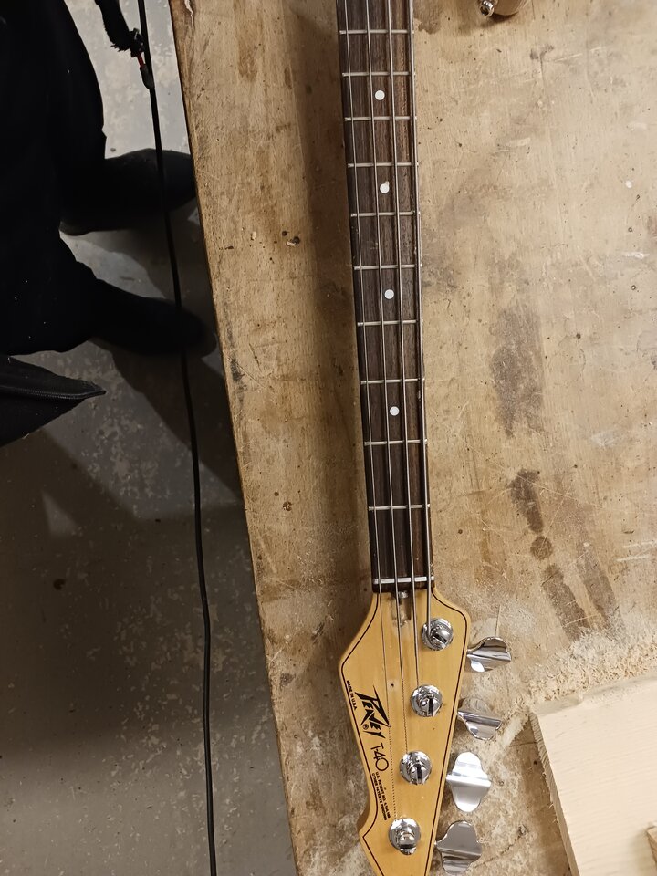

Kannst du mal ein Bild von der Seite posten?

Habe ich jetzt keins gemacht da es eindeutig ist. Momentan habe ich den Fretless Hals montiert

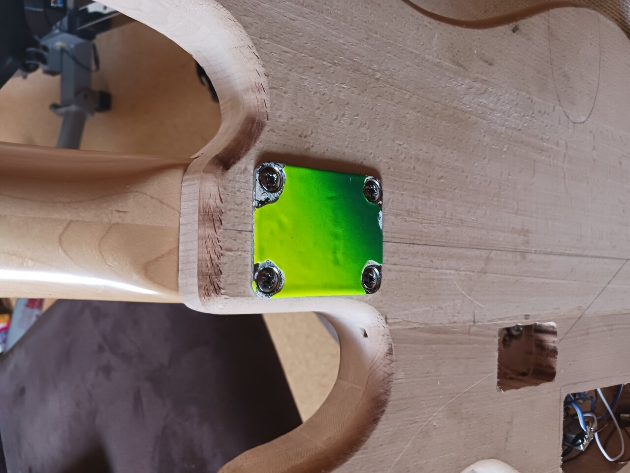

Auf deinem einen Bild sieht es so aus, als ob du deine Halsbefestigung / Tasche / Auflage fast bis zum 13. Bund geht - kann aber auch eine Täuschung sein. Wenn das so ist, dann bekommst du ab dem 12. Bund nie eine Biegung. Daher die Frage nach dem Seitenbild. Bei Fotos des T40 sieht es so aus, als ob die Halstasche viel weiter unten ansetzt. Entsprechend könnte der Hals auch entworfen sein. Das könnte ein Grund sein, warum er sich an deinem Body wehrt.
Reaktionen: Basselfe66 und bassilisk
  • #10
Nun, typisch ist doch der Knick dort, wo die Schrauben sitzen, also, das Paar in Richtung Kopfplatte. Ab da ist der Hals bis zum Ende durch den Body stabilisiert, bis dahin durch den Trussrod. Wenn @Basselfe66 dieselben Schraubenlöcher benutzt, sollte sich da nichts geändert haben. Wenn er die Neckplate Richtung Steg versetzt hat, wäre das ein Hinweis.
Ja, deswegen die Seitenfotos. normalerweise hört die Halstasche ja dann auch nach den Schrauben auf... falls sie da ne weiter plane Unterlage hat, dann kann da auch nix biegen.

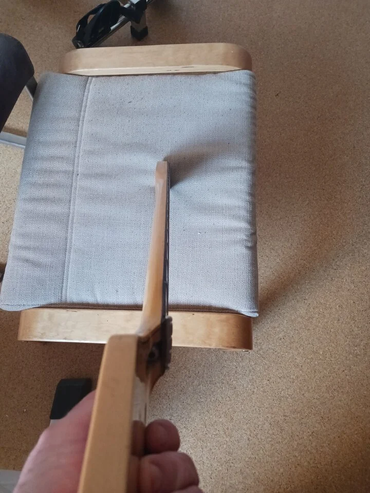

Grundsätzlich hast Du recht und respekt das Du das erkannt hast, das will ich im nächsten Arbeitsschritt alles noch schön machen. Der Peavey hat dieselbe 4 Loch Halsplatte wie ein Fender Bass. Mit dem Fretlesshals funktioniert das aber alles normal.
Hier noch der besagte Hals mit gespanntem Halsstab.
  • #14

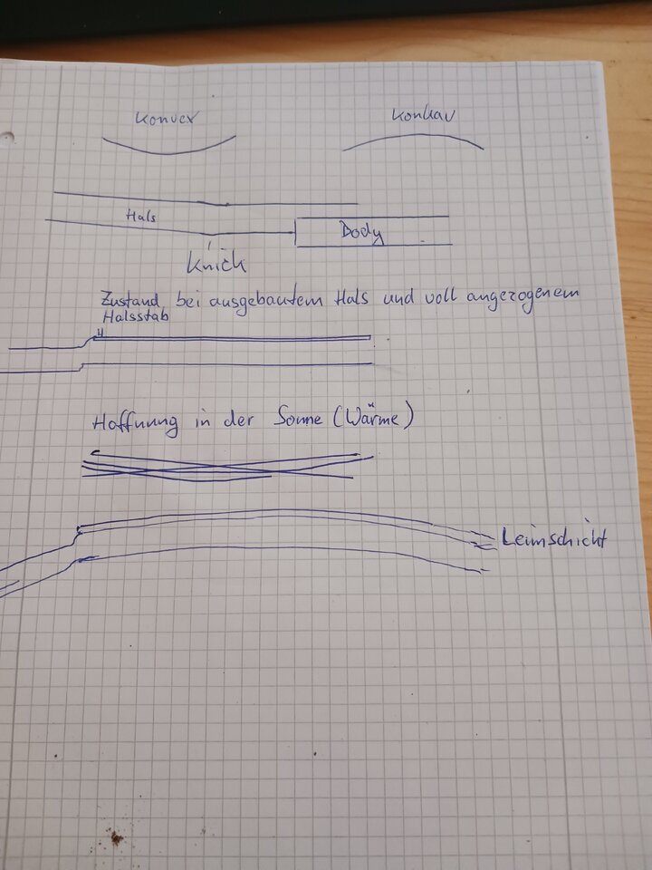

versteh ich das richtig… mit Rampe meinst du, dass vom unteren Ende plan bleibt und erst kuez vor dem 13/12 Bund in eine Bogen geht? (Der nur sehr schwach ist?)
Hier mal eine Skizze:
Ich würde den Hals mal in die Sonne legen n der Hoffnung das der gespannte Halsstab und die etwas aufgeweichte Leimschicht zwischen Griffbrett und Hals den Hals in eine konkave Form bringt.
Ich glaube zwar nicht das das funktioniert, aber ist ja nur der erste Versuch und es kann ja nichts kaputt gehen
  • #15
Ich glaube ja, dass in deiner Zeichnung konvex und konkax vertauscht sind.
"War das Mädchen brav, bleibt der Bauch konkav. Hatte sie Sex, wird der Bauch konvex."
Wölbung nach innen: konkav
Wölbung nach außen: konvex
Reaktionen: feierabendbass, Talisker und bassilisk

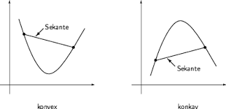

  • #17
Ich habe mich jetzt an diesem Bild aus dem Netz orientiert und bin jetzt selbst komplett verwirrt.:nix:
  • #18
Deshalb finde ich es hier einfacher, die amerikanischen Begriffe zu nehmen.. UpBow und BackBow. Sprich ist der Hals in der Mitte zum Betrachter hin von einem weg gebogen
  • #20
Das wird mit 99%iger Sicherheit in die Hose gehen.
Könnte man jetzt lang und breit diskutieren, vielleicht glaubst du einem alten Schreiner...😉
