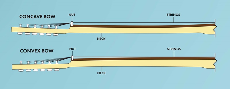

Weil ich bgerade zufällig darüber gestolpert bin.
https://www.fender.com/articles/maintenance/how-to-measure-neck-relief-on-guitar-or-bass
Reaktionen: feierabendbass

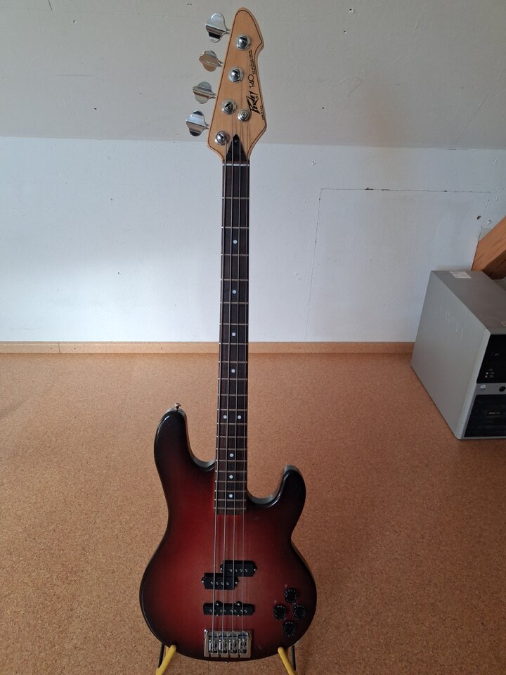

Abschließend nochmal Danke an alle für die wertvollen Tipps.
Ich habe es mit folgender Methode hinbekommen:
Ich habe den Halsstab so weit wie möglich gespannt und dann dass Griffbrett mit dem Heissluftfön erhitzt. Nach dem erhitzten habe ich den Hals noch etwas über das Knie gebogen und abkühlen lassen und das hat geholfen. Ich muss zwar zugeben dass der Halsstab jetzt sehr stramm gespannt ist, aber der Hals ist wieder brauchbar und lässt sich sehr gut spielen.
