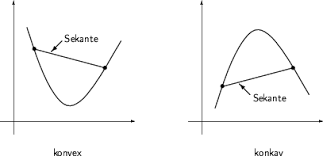

Ich habe mich jetzt an diesem Bild aus dem Netz orientiert und bin jetzt selbst komplett verwirrt.:nix:
ich denk dann immer an Kontaktlinsen:
KonVEX - von dir WEG nach aussen... Dann gehts sie aufs Auge ;) Ist zwar in bisschen an den Haaren herbeigereimt - aber mit hilfts :)
Ah - ich hab dein Bild gefunden - Das bezieht sich aber auf was anderes :) Die mathematische Sicht ist da etwas eigen: da ist die Sichtweise die Linie (Sekante) und wenn der Bogen drüber oder drunter geht.
Ich kenn jetzt eine andere Eselsbrücke, als @airbagger aber die läuft aufs selbe raus. Beim Hals wirds gleich nochmal verwirrend, weil letztlich bei einer gebogenen Stange immer eine Seite konvex ist, eine konkav. Ich finds zwar grundsätzlich immer doof, auf englische Begriffe auszuweichen, von der Sache her wäre ich im Zweifel aber bei @rawlikefishrob . Biegung nach vorn, mit dem Saitenzug, oder nach hinten, gegen den Saitenzug, mit dem Trussrod.
