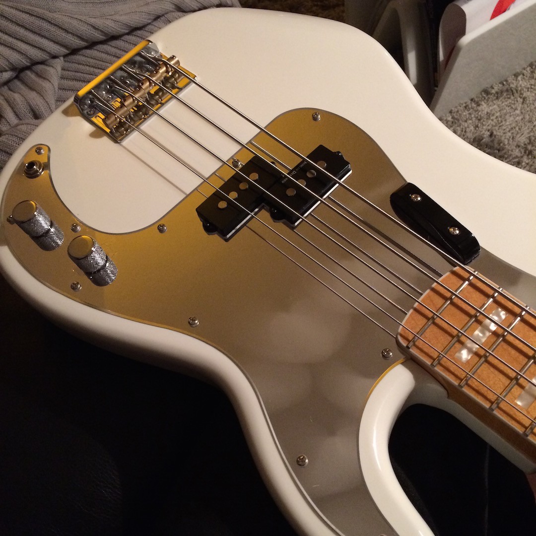

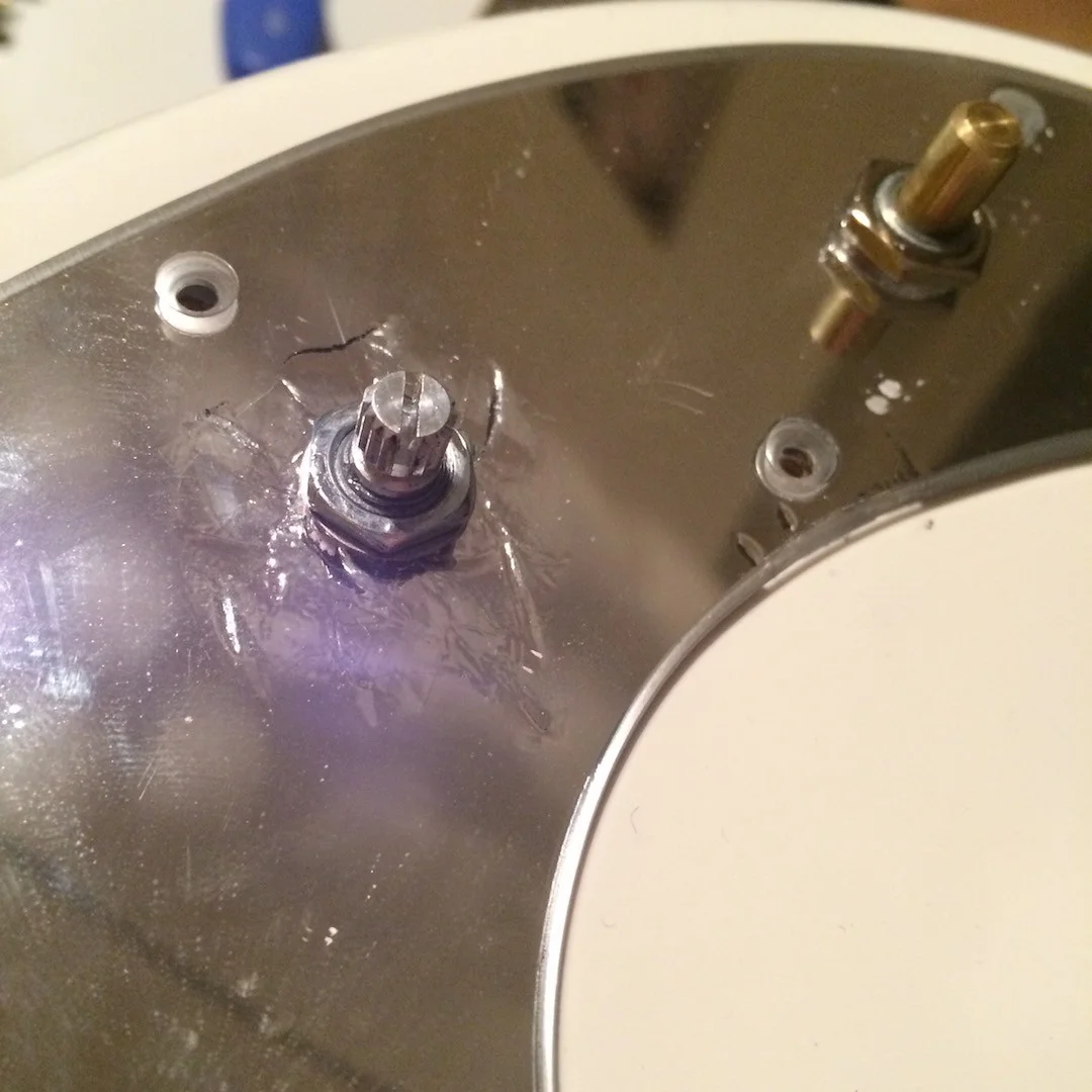

Habe gerade dem Chris Aiken Bass von meinem Gitarristen ein Tone Poti eingebaut. Wer das auch vorhat und dafür ein weiteres Loch ins Standard Pickguard bohren will sollte drauf achten, dass das Pickguard eigentlich durchsichtig und von der Rückseite mit einer spiegelnden Folie beklebt ist. Die ist beim Bohren ein wenig in Mitleidenschaft gezogen worden. Fällt mit montierten Potiknöpfen aber nicht wirklich auf.
Ansonsten ist das mir vorliegende Exemplar eher mittelmäßig verarbeitet. Halstasche auf einer Seite nicht gerade gefräst, Mechaniken laufen auch nicht so toll, Pickguardschrauben teilweise schräg in den Body gebohrt. Immerhin ist das E-Fach ordentlich mit Abschirmlack ausgepinselt. Der Splitcoil brummt aber trotzdem, wenn man die Saiten loslässt. :D

nicht so toll - aber ok - hochwertigste PU und Elektronik ist bei dem Preis nicht zu erwarten.
