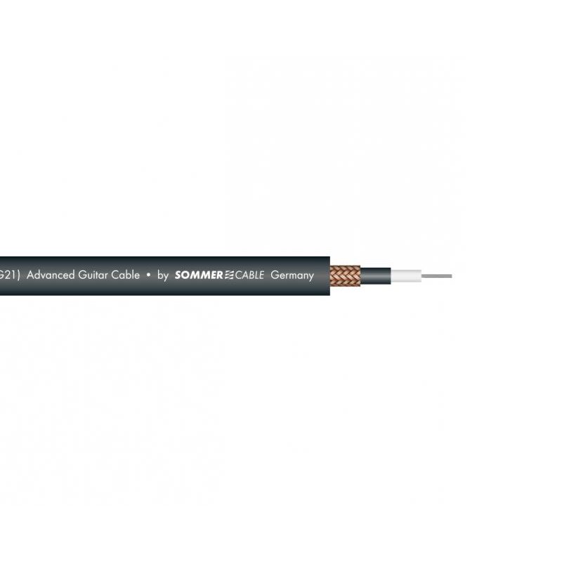

ich habe nun einen Kabelbruch nach einigen Jahren (>10 Jahren benutzung) in meinem selbst gebauten Instrumenten-Kabel.
Vor wenigen Monaten habe ich mir schon mal ein "Sommer Cable SC Stage 22 Highflex" gekauft und daran Neutrik-Stecker gelötet.
Der Nachteil bei diesem Kabel ist, dass der Gummimantel Flusen und Staub anzieht wie ein Magnet. Das ist im Live-Betrieb ka***.
Habt ihr Vorschläge für andere nicht konfektionierte Kabel, die schön flexibel sind aber nicht Dreck wie ein Magnet anzieht?

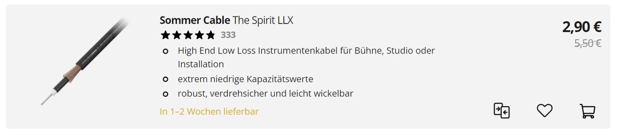

Ich nutze seit Jahren das Sommer Cable The Spirit LLX.
Hm, ich sehe beim Thomann, dass es dieses Kabel nur vor-konfektioniert gibt. Da ich meine 6 Neutrik-Stecker aber nicht wegwerfen will, bräuchte ich das Kabel nun als Meterware, was es aber anscheinend nicht gibt.

Hm, jetzt habe ich das Sommer Cable The Spirit doch als Meterware gefunden, aber allerdings ohne dem "LLX", wobei ich glaube, dass das "LLX" für die Stecker-Kombination beim vor-konfektionierten Kabel steht.

Da ihr ja dieses Sommer Cable Spirit LLX kennt, wie ist denn bei diesem Mantel das Material? Ist das glatt und hat nicht den Dreck-Magnet-Effekt?
Hier gibt es das Kabel sogar noch etwas günstiger.
www.musikding.de
Sommer Cable SC-Spirit LLX Low Loss, 2,60

Der Mantel ist gummiartig, also nicht so glatt wie bei Billig-Kabeln. Einmal abwischen und gut, wenn man nach einer langen Nacht von der Festivalbühne kommt...
Also vermutlich doch so wie beim eingangs erwähnten Sommer Cable SC Stage 22 Highflex... Schade, aber ok; muss dann halt.

Bei passiven Bässen mit längerer Zuleitung hat es einen z.T. deutlichen Einfluss. Ich gebe aber lieber Acht auf die mechanischen Eigenschaften. Ein Kabel muss sich dauerhaft gut auf- und abrollen lassen und man muss drauftreten können, ohne dass es gleich kaputt geht. Schlingen werfen im ausgelegten Zustand finde ich auch nicht so toll.

Ja, das war jetzt nach Thomann und Musikding auch gleich die nächste Anlaufstelle. Da gibt es das Kabel noch. Danke!
Prima. Ich hoffe, dieses Modell läuft nicht aus?! Hast du da was erfahren können?
Also ich hab auch bei Sommer Cable direkt auf der Homepage geschaut. Dort ist der Preis für 15m (ich will mir daraus 3 komplette Kabel mit á 5m machen) aber enorem hoch mit über 80€!
Beim Thomann taucht dieses Sommer Cable jedoch wirklich als nicht mehr gelisteter Artikel auf. Musik Produktiv hat's noch, bei Session taucht es auch gar nicht mehr auf. Wirkt gerade schon so als ob das ein Auslauf-Artikel ist. Wissen tue ich es aber nicht.
Ich hab's bei Musik Produktiv gerade schon bestellt und auch per Vorkasse überwiesen, dass mir der Artikel auch wirklich gleich gehört.
