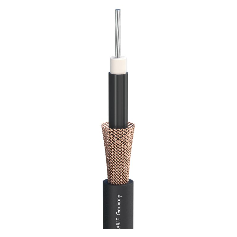

Mal noch kurz zu diesem Sommer Cable The Spirit LLX: Ich hab jetzt schon mehrfach gelesen, dass es da irgendeine Eigenheit bzgl. der inneren schwarzen Isolierung gibt, die wäre im Ganzen leitend, oder so ähnlich
Was muss ich da beachten, wenn ich meine Neutrik-Stecker anlöte?
Sommer Cable schreibt selbst für die Abschirmung: Cu-Geflechtschirm + Semiconductor.
Hier der Aufbau des Kabesl (entnommen von der Sommer Cable Homepage unter diesem Link):

Vielen Dank für das Voodoo @Hozzy.
Hello,
der schwarze Schirm muss mit abisoliert werden (weil er leitend ist).
Zumindest soweit, dass er keinen Kontakt mit der Lötstelle des Innenleiters kriegen kann.
Soweit ich weiß verhindert er, dass das Kabel mikrofonisch wird, wenn man zB drauftritt…
Man kann den ganz gut abziehen…
Grüße
Chris
Reaktionen: BassPapa, meisenknoedel und bandchef

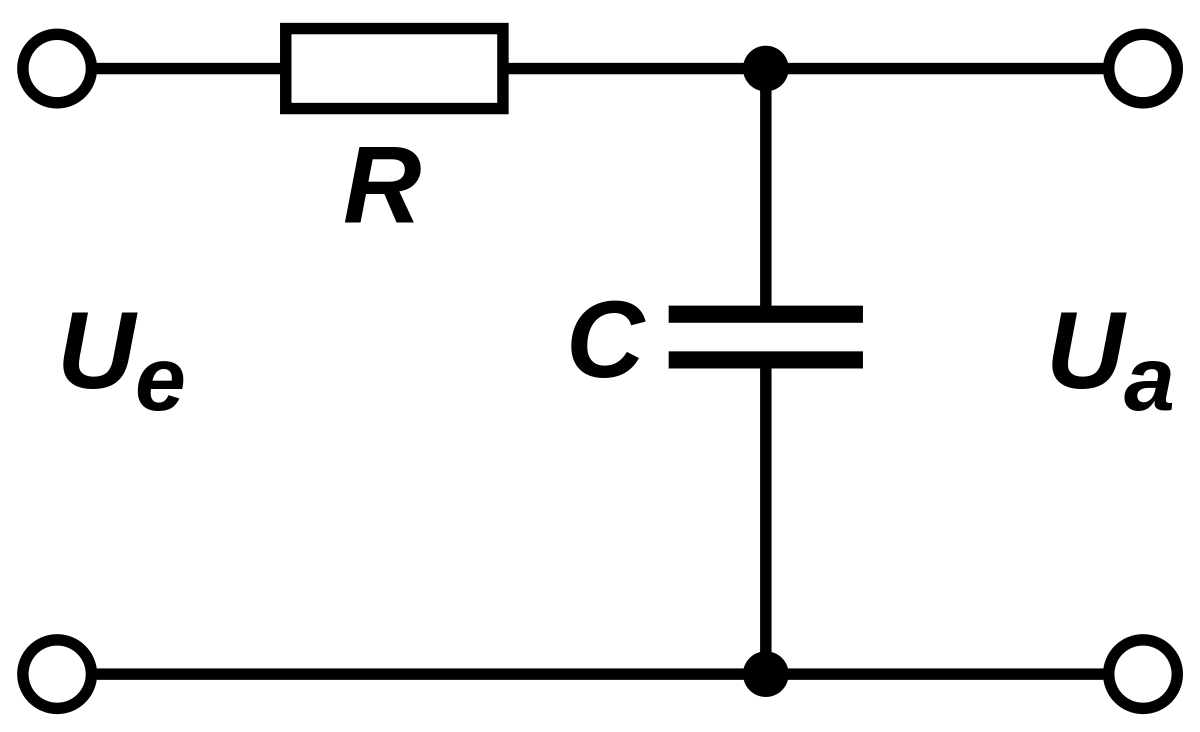

Ok, da ich 2 Semester Elektrotechnik studiert habe und dann auf Informatik gewechselt habe, kann ich hiermit sogar einigermaßen was anfangen. Danke für die Erklärung. Was ich bis jetzt aber nicht wusste, ist die Tatsache, dass die Kapazität des C 10µF, 22nF, 100pF, auf das gesamte Frequenzband gesehen unterschiedliche Frequenzbereiche (oder das gesamte Frequenzband, der 10µF C bspw.) dämpfen. Nun macht das mit der Kabel-Kapazität, die den Sound ändert auch für mich Sinn! Danke dafür.
Was ich aber noch nicht kapiert habe, wie das Kabel parallel zu den PUs geschaltet sein kann, wenn das Kabel ja quasi nur die Verlängerung der beiden PUs ist...?!
  • #39
Es geht um ein RC-Glied (mal googlen), das durch unterschiedliche Werte unterschiedliche Frequenzgänge hervorbringt.
Der Widerstand des Kabels liegt seriell (in Reihe) zum PU, die Gesamt-Kapazität des Kabels parallel zum PU, das ergibt einen Tiefpass 1. Ordnung.
Die Gesamtkapazität eines konkreten Kabels errechnet sich aus dem angegebenen Wert pF pro m mal Länge in m.

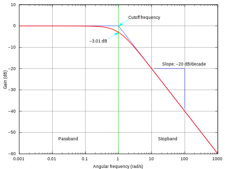

So sieht der Frequenzgang eines Tiefpasses aus:
Je grösser die Kabelkapazität, desto größer die Höhendämpfung bei gegebener PU-Impedanz, da sich die Einsatzfrequenz nach links zu tieferen Frequenzen verlagert.
Zusätzlich verschiebt sich die Resonanzfrequenz des PU:
