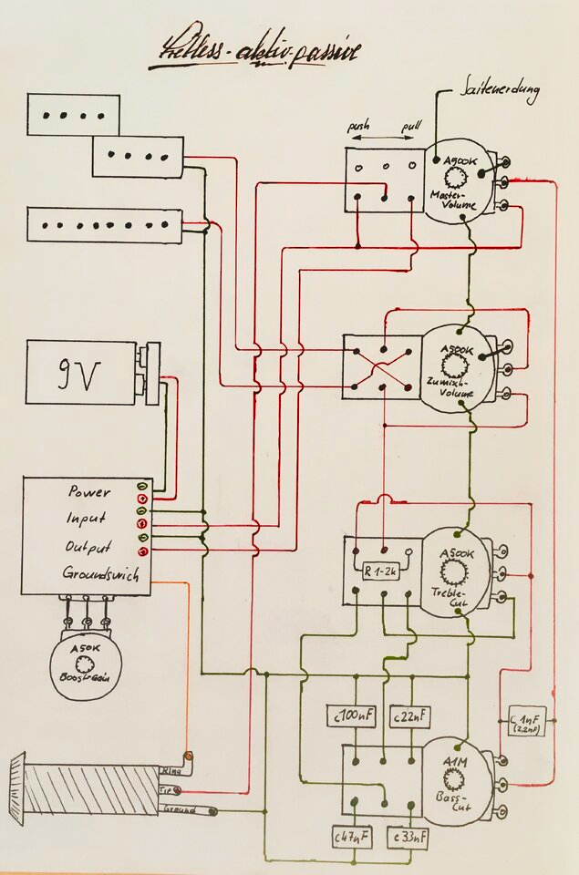

Welche Poti und welcher Kondensator verbaut sind, halte ich übrigens für ebenso wichtig.
so siehts gerade aus ... 4 verschiedene Kondensatorwerte und 500k als Volumen und die 1M als Basscutdurchgang ... je nach Schaltung des Primär-PU´s dann eben 2X500k davor oder direkt nur das Volumpoti. Aktiv ist nur die Signaltrennung ohne weiteren Soundeingriff und etwas Boost. Ich spiele aber nur passiv - aktiv ist nur wenn ich irgendwo auf billige AMPs treffe, die meinen Bass passiv um die Reglerwege beklauen ;) oder einfach wenn ich lauter in den Preamp muss (Warmick zB ist da bisher immer ein Problem gewesen - im Gegensatz zu Ashdown, Ampeg und TRace, die irgenwie immer arbeiten wie ich das mir so vorstelle :)
Zur Eklärung.
Mastervolume - PP - aktiv/passiv
MixVolumen - PP - Pickupwechsel J/P als Primärpickup
Treblecut - PP - C-Wechsel Treble
Basscut - PP - C-Wechsel Treble
Die genauen C-Werte (Resonanzen) schwanken, da ja nicht immer gleich viel Pickup-last dranhängt. Insgesamt für mich perfekte Schaltung, da ich mit Volumen bei PU´s gleichzeitig regeln kann und das Mischverhältnis bleibt, ich den Mittenboost über die Resonanzen der kleinen C machen kann und mit dem Basscut (sehr oft in Nutzung) ich einfach den Sound untenrum ausdünnen kann und damit Präsenz und Klarheit schaffe ohne alles zuzudröhnen. Einzig der P ist halt noch nciht so ganz was ich suche.
Der CS63 war es auf jeden Fall nicht und ich hab etwas Angst den CS62 zu testen - hängt auch immer Kohle dran, wenn man die nicht gerade gebraucht bekommt oder sich mal borgen kann ...
... jammern auf ganz hohem Niveau ;)
