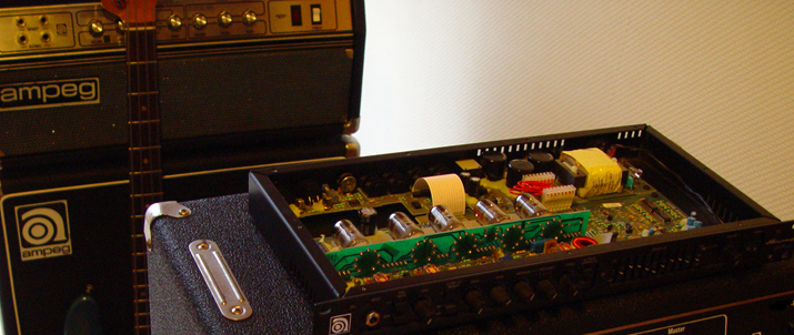

Habe bei meinem SVP Pro (PreAmp des SVT II pro), erste Serie von 1994 (àka Blackface) in den letzten 20 Jahren auch schon ein paar mal die Röhren getauscht.
Er hat dieses typische Grundrauschen (Hiss oder Hum? - hört selbst)... besonders nach dem Einschalten flacht es zwar ab, aber ein Rauschen bleibt.
Habe an V1 nun eine rauscharme Telefunken Röhre aus den 60ern und an V5 eine 12AU7 (statt 12AX7) verbaut. Nun rauscht es erträglicher und klingt sehr gut.
Wenn ich den "Effects Send" (statt "PreAmp Out") an die Endstufe anschliesse ist er brummfrei - man verliert dann aber den Master Regler (ähnlich SVT II non pro).
bist du dir sicher dass dein Amp dieses Rauschen das einsetzt wenn du die Anodenspannung zuschaltest und das dann wieder nachlässt so schon immer hatte?
Mein 70er svt macht das auch, aber weniger deutlich und das Rauschen verschwindet dann auch komplett.
Bei meinem Amp habe ich eine der beiden Treiberröhren sehr stark in Verdacht, oder alternativ Sockelproblem.
Einen Schaltungsdesignfehler kannst du jedenfalls als Urache ausschließen, dieses Rauschen hat eine Ursanche die nicht "normal" ist.
Andere Frage, das leichte Brummen im Hintergrund scheint mir ein 100Hz Brummen zu sein, und nach meiner Einschätzung so weit ich es analysieren kann finde ich es deutlich zu laut.
Oder ist es ein angeschlossener passiver Bass mit single coils der sich "Schweinereien" einfängt?
