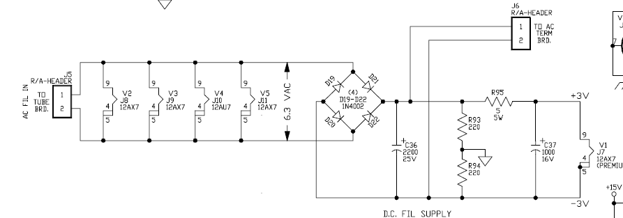

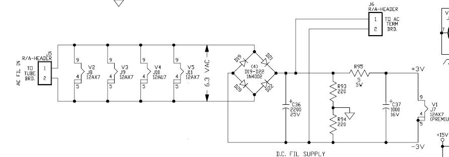

das 100Hz Brummen stammt sehr wahrscheinlich von der DC-Heizung V1. Die Situation hier (Effect-Send) ist womöglich in etwa vergleichbar als würdest das Signal bei voll aufgedrehtem Master am Preamp-Out abgreifen.
Ich kann es mir hier nur damit erklären dass die nachfolgenden Geräte bzw. Eingangsstufen einen sehr hohen Gain (Verstärkung) haben und damit das Brummen der DC-Heizung V1 hier hörbar wird.
Das System V4b arbeitet (wie V5) als Bufferstufe und führt das Signal weiter an den Grafik-EQ oder bei ausgeschalteten EQ direkt an den Effekt-Send.

Deine Annahmen sind so nicht ganz korrekt. Du gehst davon aus, dass die geregelte (Ausgangs)Spannung genauso gross ist wie die ungeregelte (Eingangs)Spannung. Wäre das so, dann wäre in der Tat kaum (Abwärts)Regelung möglich. In der Realität ist die geregelte Spannung aber meist ca. einige Volt geringer als die Ladespannung der Ladeelkos. Die Ladelekos müssen also nur diese Differenz (minus einer Diodenstrecke) für die Dauer von einer Halbwelle überbrücken und können damit die Reglerausgangsspannung brummfrei halten. Diie Ladelekos sind dazu jedoch weiterhin erforderlich und deren Kapazität bestimmt wieviel Strom bzw Ladung man während einer Halbwelle entnehmen kann, ohne das die Ladespannung unter den erforderlichen Wert für eine effektive Regelung fällt. Geht sie weiter runter ist die Regelung nicht mehr effektiv und die geregelte Spannung fängt stark an zu brummen (kennt man von zu sparsam dimensionierten Netzteilen)
Das ist natürlich ohne Frage alles richtig wie du es beschreibst.
Mir ging es im Beitrag #54 vorrangig um ungeregelte Spannungsversorgungen wie sie in der Versorgung (Railspannungen) von Class A/B Endstufen und Röhrenverstärkern allgemein typisch sind.
Ich hab das im Beitrag oben entsprechend noch ergänzt dass es um ungeregelte Versorgungen geht
Bei der etwas "ominös" wirkenden DC-Heizung V1 im svp preamp habe ich damals noch überlegt ob sich mit Hilfe einer einfachst gestrickten Regelung das anteilige 100Hz Brummen beseitigen lässt.
Die ungeregelte Spannung für V1 ist wegen der Durchlassspannung Dioden des Brückengleichrichters bereits um ~0,6V bis 0,7V geringer als die Heizspannungen für V2 bis V5 (gleicher Trafo Anzapfungspunkt) und liegt damit eh schon an der unteren Grenze damit die Röhre noch ordentlich arbeiten kann. Eine Regelung würde die Spannung dann nochmals merkbar verringern und die Spannung würde im Ergebnis zu klein werden.
Und die letzte Überlegung die ich hatte war die Heizung für V1 (ganz klassisch) direkt an die AC-Heizung für V2 bis V5 zu legen, ergo die Gleichrichtung zu überbrücken. Allerdings hätte ich dazu Leiterbahnen auftrennen müssen und das war es mir einfach nicht wert. Zumal ich persönlich an sich ja kein Problem damit habe weil ich den Gain nicht als "Master" benutze bzw. missbrauche und daher das Brummproblem bei mir kein Thema ist und nicht in Erscheinung tritt

Viel Möglichkeiten gibt's also nicht wo diese ominöse Rauschfahne bei deinem svp herkommt.
Normalerweise schalte ich den SVP Pro ein, warte 5 Sekunden, schalte dann den PowerAmp ein, bis dahin ist "die Rauschfahne" schon abgeklungen.
Hast Du noch eine Idee wie man die 100Hz weg/weniger bekommt?
Habe verschiedene Endstufen (auch die vom '78 SVT) dran gehabt, versch. Kabel zwischen Pre- und PowerAmp, versch. Röhren, den Deckel des SVP Pro weggelassen --> es verändert sich nichts. Im Proberaum neben zwei Marshalls merkt man von dem Brummen nichts. Man müsste die Heizung (V1 bis V5) mal mit einer externen Batterie betreiben und sehen ob der Kollege dann ruhiger wird.
  • #69
Ich versuche es nochmal zusammen zu fassen.
Das Brummen entsteht durch die ungeregelte DC-Röhrenheizung für V1 (so wie oben beschrieben) und macht sich dann bemerkbar wenn das Signal mit dem Gain zu niedrig ausgesteuert wird, oder z.B. der Gain als "Mastervolume" benutzt wird während der eigentliche Master voll aufgedreht ist.
Abhilfe #1:
Das Signal mit dem Gain mindestens so weit aufdrehen dass die Clip LED so gerade eben noch nicht leuchtet.
Das 100Hz Brummen sollte dann "im realen praktischen Anwendungsfall" nicht mehr hörbar sein.
Abhilfe #2:
Bei V1 auf der Platine die Leiterbahnen auftrennen die zu der Röhrenheizung führen (Pin 4, Pin 5 und Pin 9 am Röhrensockel) und dann die Pins am Röhrensockel der V1 mit den entsprechenden Pins der Nachbarröhre V2 verbinden.
Damit verlierst du aber die Möglichkeit im Bedarfsfall falls mal eine der vier ECC83 Röhren aus dem Rahmen fällt und deutlich brummt diese Röhre auf V1 zu stecken um sie quasi von den anderen zu "isolieren". Weil dann brummt's unter Umständen sehr deutlich egal wo der Gain steht.
Abhilfe #3
Mit einem zusätzlichen Trafo (Minitrafo oder Printtrafo) mit 9 Volt Sekundärspannung den Brückengleichrichter versorgen, und dann einen 6 Volt Spannungsregler an der Heizung der Röhre vorschalten.
Für den Minitrafo sollte ausreichend Platz im inneren vorhanden sein. Den Spannungsregler kann man direkt am Röhrensockel anlöten. Allerdings musst du natürlich einige Leiterbahnen auftrennen. Auch wenn es nur ein Minitrafo ist muß der primärseitig mit einer Schmelzsicherung versehen werden,
Sowohl für #1 und #2 gilt dass mit der Modifikation dann die Produkthaftung des Herstellers verloren geht (10 Jahre).
Das wird leider oft übersehen dass mit jeder Modifikation die man vornimmt und sei sie noch so klein die Hersteller Produkthaftung nicht mehr gültig ist.
Genau genommen verlieren die Geräte dadurch dann auch ihre CE-Konformität.
Für Einzelanfertigungen bzw. Verstärker die im "Customshop" hergestellt werden gilt das dagegen nicht!
