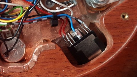

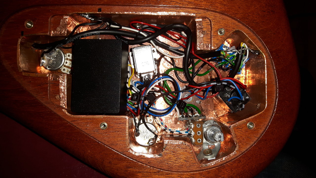

....und übrigens geht auch eine Schaltbuchse als Zargenbuchse, wenn man das wirklich möchte (so bei einem meiner Marleaux Consat 6 gemacht), solange die Bohrung gerade/senkrecht in den Body führt und nicht schräg (wie Ibanez, Yamaha das gerne mal machen)... ;)
Reaktionen: Bass Boomer
  • #34
Hast du einen Tipp wo man so eine Buchse bekommt?
  • #35
Da muss ich dir gerade etwas die Illusion eines einfachen Umbaus nehmen... ;)
Das ist die originale Buchse der Noll Elektronik.
Modifiziert wurde die Bohrung im Korpus... ;)
Das geht beim Marleaux auch noch recht einfach, da die originale Bohrung schon recht groß ist und nur den Ecken/Kanten der Schaltbuchse etwas Platz schaffen musste, bzw. die Buchse an den Kanten zusätzlich etwas abgerundet habe... Das sieht dann aber immer noch original aus, wie der Bass eben vom Gerald kam...

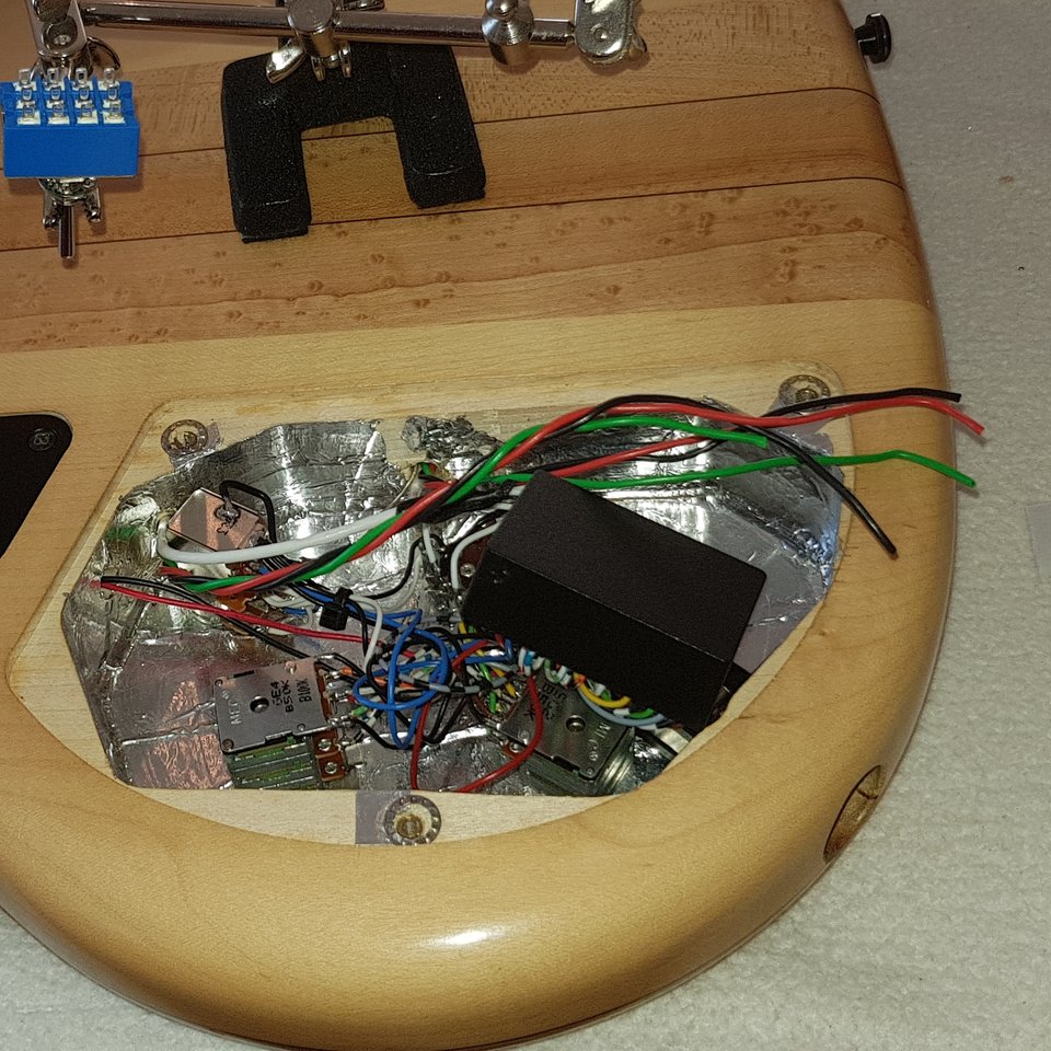

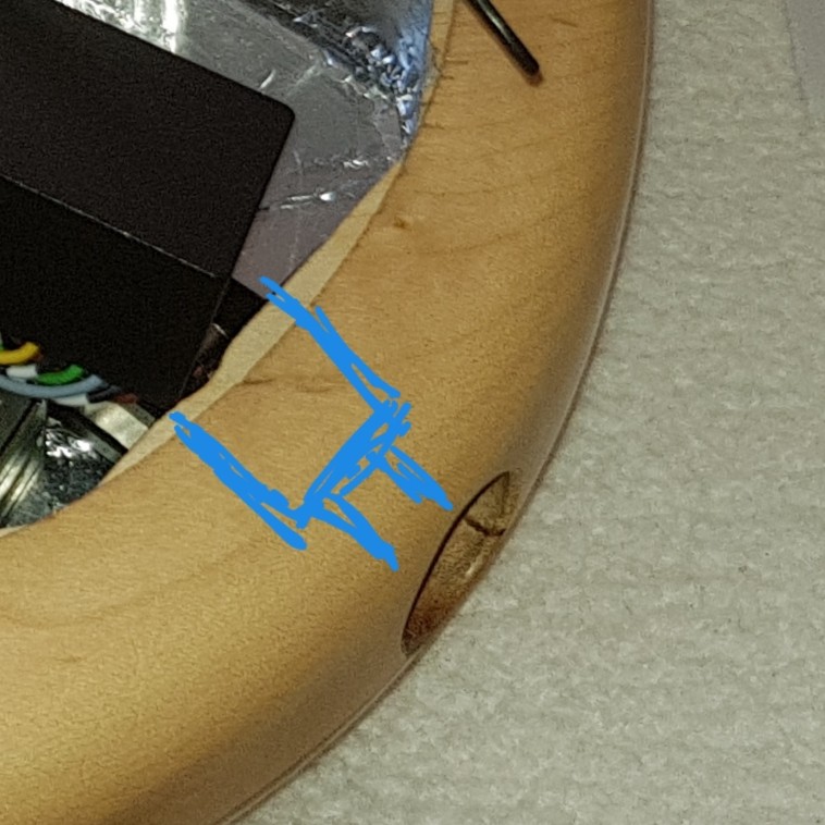

Beim Warwick müsstest du etwas mehr Arbeit investieren...
Das würde ich dann so machen, wie bei meinem ehemaligen Human Base Max6. Da ist die Bohrung von innen vergrößert worden. Ob du Bock darauf hast, weiß ich aber nicht... ;)
...die steckt jetzt ungefähr so in der Zarge, damit der Bass von außen original bleiben konnte:

Ach so, ne...rumschnitzen lasse ich an dem Bass für die Elektronik nicht.
