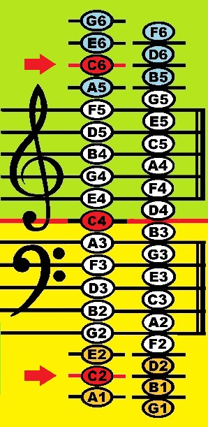

  • #310
Ich hab da mal ne Frage... Keine Ahnung, ob das jetzt Käse ist.
Für uns Tieftöner gibt's ja den Bassschlüssel. Aber könnte ich auf dem Bass das Violonenschlüsselzeug auch spielen?
Also, was ich meine ist, der Violinenschlüssel ist ja zwei (?) Oktaven über dem Bassschlüssel.
Könnte man Bass - und Violinenschlüssel 1:1 tauschen? Und dann spielt man das selbe, nur halt höher resp. tiefer?
Gar kein Käse. Selbstverständlich geht das. Dafür gibt es ja auch die hoch- oder tiefgestellten 8va und 15va am Notenschlüssel fürs Oktavieren. Für extreme Lagen wird für eine bessere Lesbarkeit bisweilen auch umgeschlüsselt, um allzu viele Hilflinien zu vermeiden. Geübte Notenleser können wohl allerdings im Kopf transponieren, bzw vom Blatt transponieren.
Hier hast du eine "Vergleichstabelle" mit beiden Schlüsseln auf 2 Systemen, die nahtlos in einander über gehen. Die oberen Hilfslinien des Baßschlüssels sind deckungsgleich mit den Linien des Violinschlüssels, und die unteren Hilfslinien des Violinschlüssels mit den Linien des Baßschlüssels. Das mittlere C (= C4 = c') ist die gemeinsame Note beider Schlüssel auf der jeweils ersten oberen bzw unteren Hilfslinie.
Das hängt bei mir auf dem Küchenschrank, zusammen mit einem Quintenzirkel:
liebe grüße
triona
Reaktionen: olmi und Geosammler

  • #314
Nein, die kann man nicht einfach austauschen. Der Bassschlüssel (F-Schlüssel) ist ja nicht einfach nur ein oktavierender Violinenschlüssel (G-Schlüssel). Alle Noten befinden sich auf bzw zwischen anderen Notenlinien. Zb die C-Dur Tonleiter im G-Schlüssel mit Bassschlüssel vertauscht wäre dann E-Phyrigisch.
Im G-Schlüssel ist das eingestrichene c auf der ersten UNTEREN Hilfslinie, im F-Schlüssel ist es auf der ersten OBEREN Hilfslinie.
Auch das ist wieder genauer ausgedrückt, als von mir vorher. So habe ich das eigentlich auch gemeint. Daher auch das Schaubild mit den gekoppelten Systemen. Genau das geht aus dem hervor - nämlich, daß sich die Noten auf unterschiedlichen Linien der jeweiligen Systeme befinden.
Ich hatte die Frage so verstanden, ob man die Baßstimme auch im Violinschlüssel notieren kann und umgekehrt. Daß die Linien und die dazugehörigen Notennamen einfach austauschbar wären, habe ich nicht gemeint. Das habe ich auch nicht gesagt. Eigentlich ging es mir dabei nur um die Hilfslinien.

  • #318
Natürlich kann man Sachen auf dem Bass spielen, die im Violinschlüssel stehen.
Ich hatte die Frage von Geosammler so verstanden, ob man einfach die Schlüssel austauschen kann, und dann hat man alles entweder höher oder tiefer! Das geht natürlich nicht
Reaktionen: bassilisk, Geosammler und triona
  • #319
Klar. Ich denke, das Mißverständnis müßte jetzt aufgeklärt sein. Ich glaube, wir haben beide die Frage von Martin jeweils ganz anders verstanden. Drum schienen sich die Antworten zu widersprechen.
Reaktionen: bassilisk und Geosammler
  • #320
Ja, so war es eigentlich gemeint...
Das Schaubild von @triona hat das aber sehr anschaulich erklärt... :great:
Danke für die Infos @all
Reaktionen: triona und bassilisk
