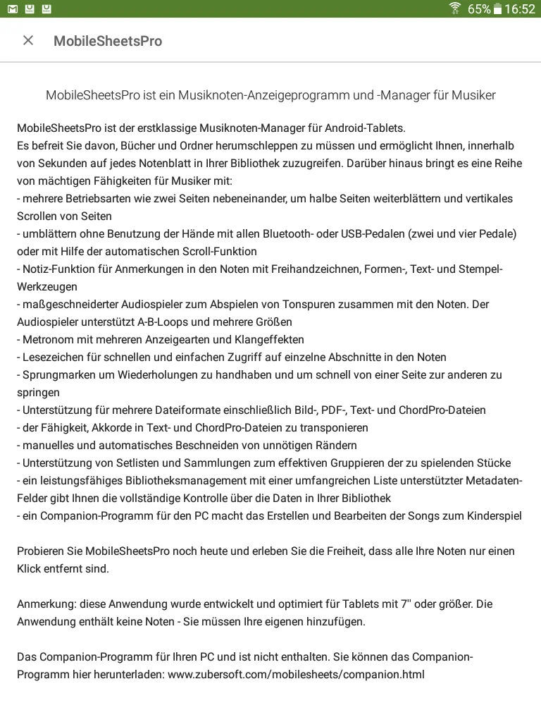

Ich habe mir noch nicht alle apps konkret angeguckt, aber alle die ich bisher kurz angerissen habe sind sehr umfassend in ihren Funktionen, als da wären:
- Chordbase
- Mobilesheets
- NotateMe now
Zumindest bei den ersten beiden gibt es eine Editor-Funktion, um Passagen zu ändern, Notizen hinzuzufügen oder farblich zu unterlegen.
Grundidee ist bei den Programmen ja, dass man sein Kompendium vorher in eines der Programme läd und dieses dann als Art Bücherei nutzt. Innerhalb dieses Programms lassen sich die ganzen Files dann eben auch editieren. (Wenn ich zu kindergarten-like erkläre, sags mir eben. Ich hab da einfach nen Hang zu, ist in keiner Weise abwertend gemeint.)
Hab die Produktbeschteibung zu Mobilesheets mal als Anhang hochgeladen.
Kann ich auf diese leadsheets sofort zugreifen und sie verändern ?
Mann kann Einzeichnungen mit Mobilesheets vorbehmen, weil man ganz normal die Dateien in anderen Editoren bearbeiten kann. Komfortabel ist das aber nicht. Unser Gitarrist hat das Programm iGigBook - das erscheint mir hier das richtige Tool zu sein. Der ändert darin zumindest immer direkt an den Sheets und ist sehr zufrieden mit dem Programm.
