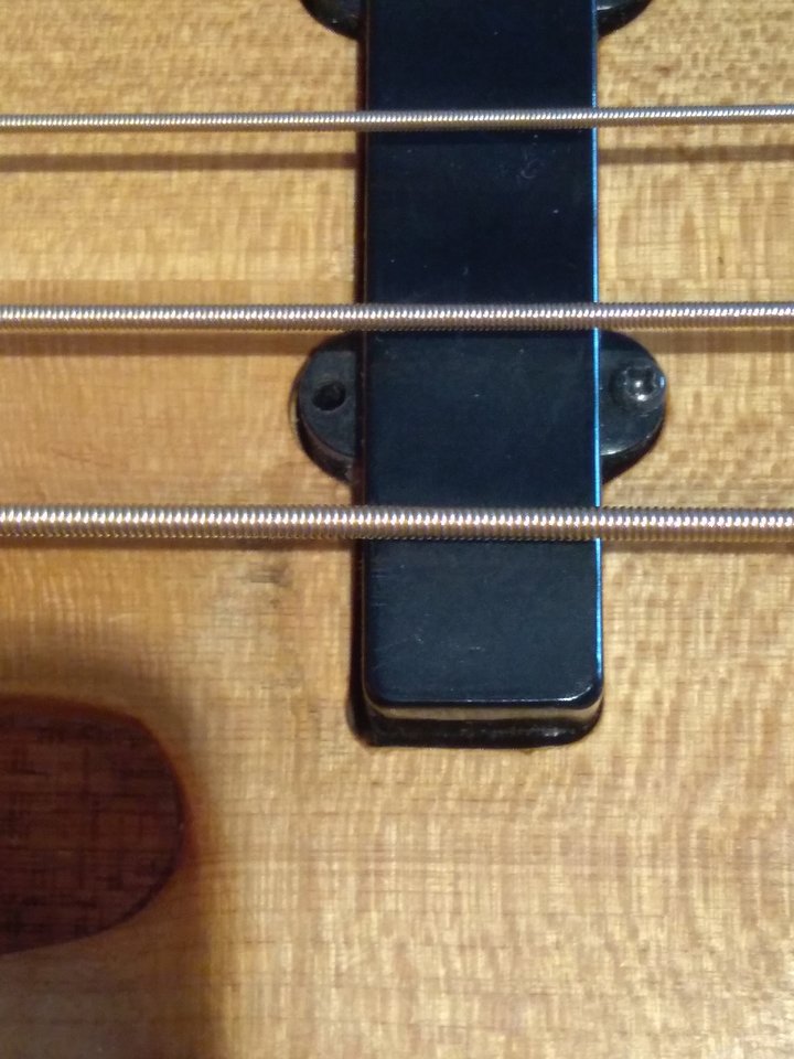

Hä, wie soll denn das gehen??
Freihand:O!?? Schon mal was von anzeichnen, dann Plexiglasschieben aufkleben und danach mit nem Fräser mit Anlaufkugellager entlang fräsen gehört? Dauert maximal ne halbe Stunde.
Stechbeitel, Bohrmaschine und Schleifklotz?!
Angezeichnet hab ich schon...
IMHO darf man auch sehen, dass ich das selbst gemacht hab.
