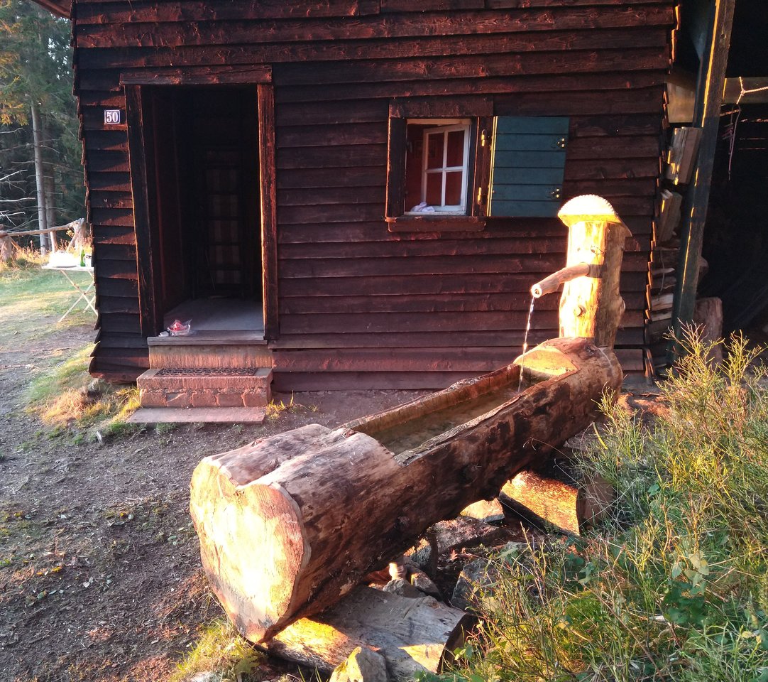

Klar, das kann verkanten. Und die Frage "warum?" kann man nur beantworten mit "weil halt!"... Tatsache ist, dass so was passiert. Täglich. Auch mir als Schreiner
Die wichtige Frage ist eher: Wie gehe ich damit um?
Das ist wohl eher Charaktersache. Bist du bereit, vom Kirschbaum zu fallen, obwohl Mama gesagt hat, du sollst unten bleiben? Oder bleibst du lieber drin und liest ein Buch?
Ich habe für mich entschieden: Einfach machen!
Lieber zeige ich meinen Kumpels die Narbe in meinem Schienbein und trinke mit meinem Sohn ein Bier auf den Brunnen, den wir gestern gebaut haben.
Kettensäge, riesige Bohrer und so...
Und wir habe auch das Dach geflickt und keiner ist runter gefallen... Ach ja: Einer von uns ist tatsächlich in der Hütte gesessen und hat gelesen...
Nachtrag: Der mit der Säge war mein Sohn - Mathematiker. 👍🏼
Das häuschen hast du vermutlich auch
selber gebaut ?
