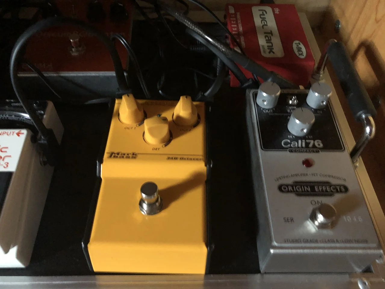

Der Markbass ist ned schlecht !
Mein erster Octaver,hab keine Vergleiche.

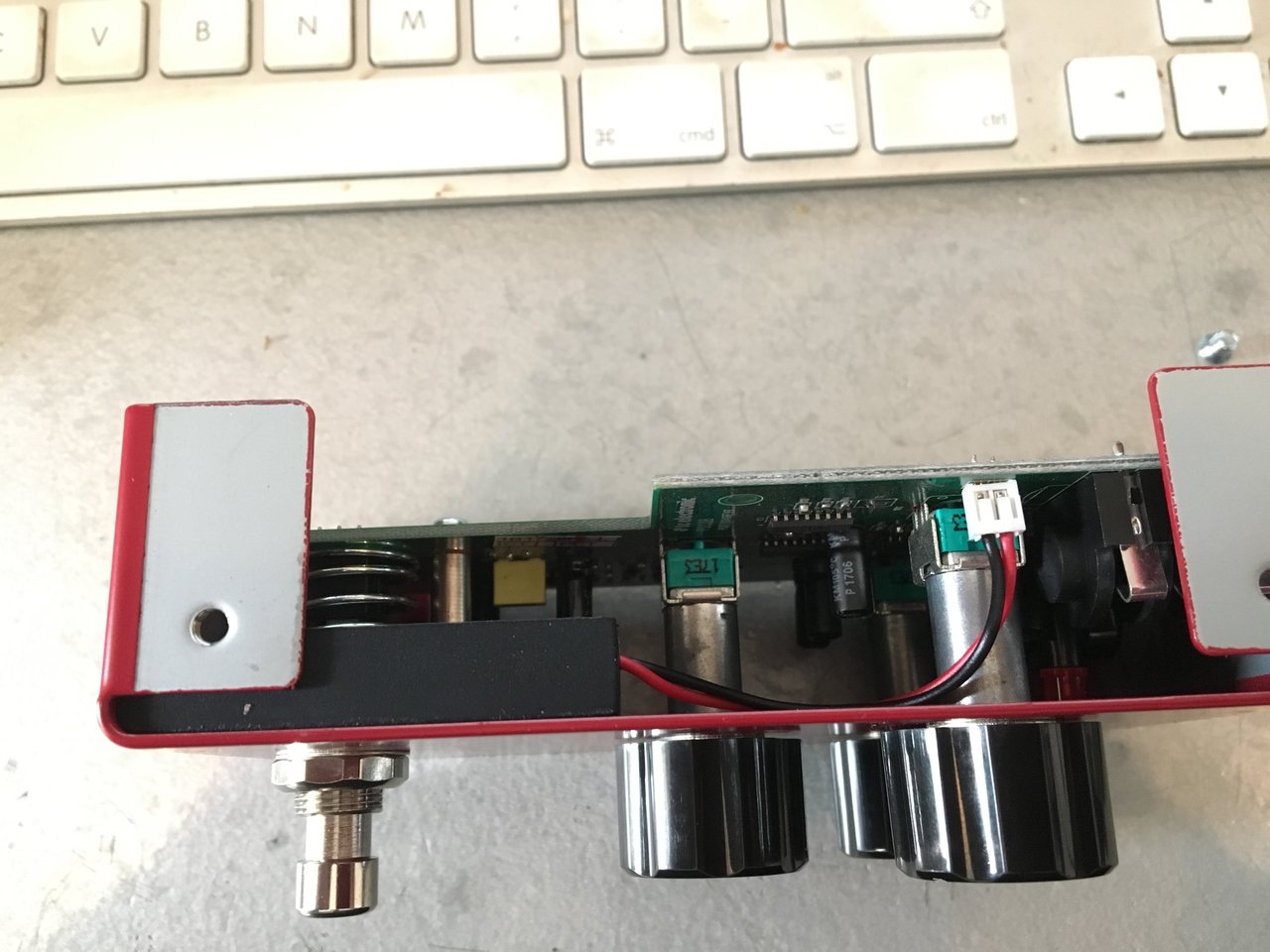

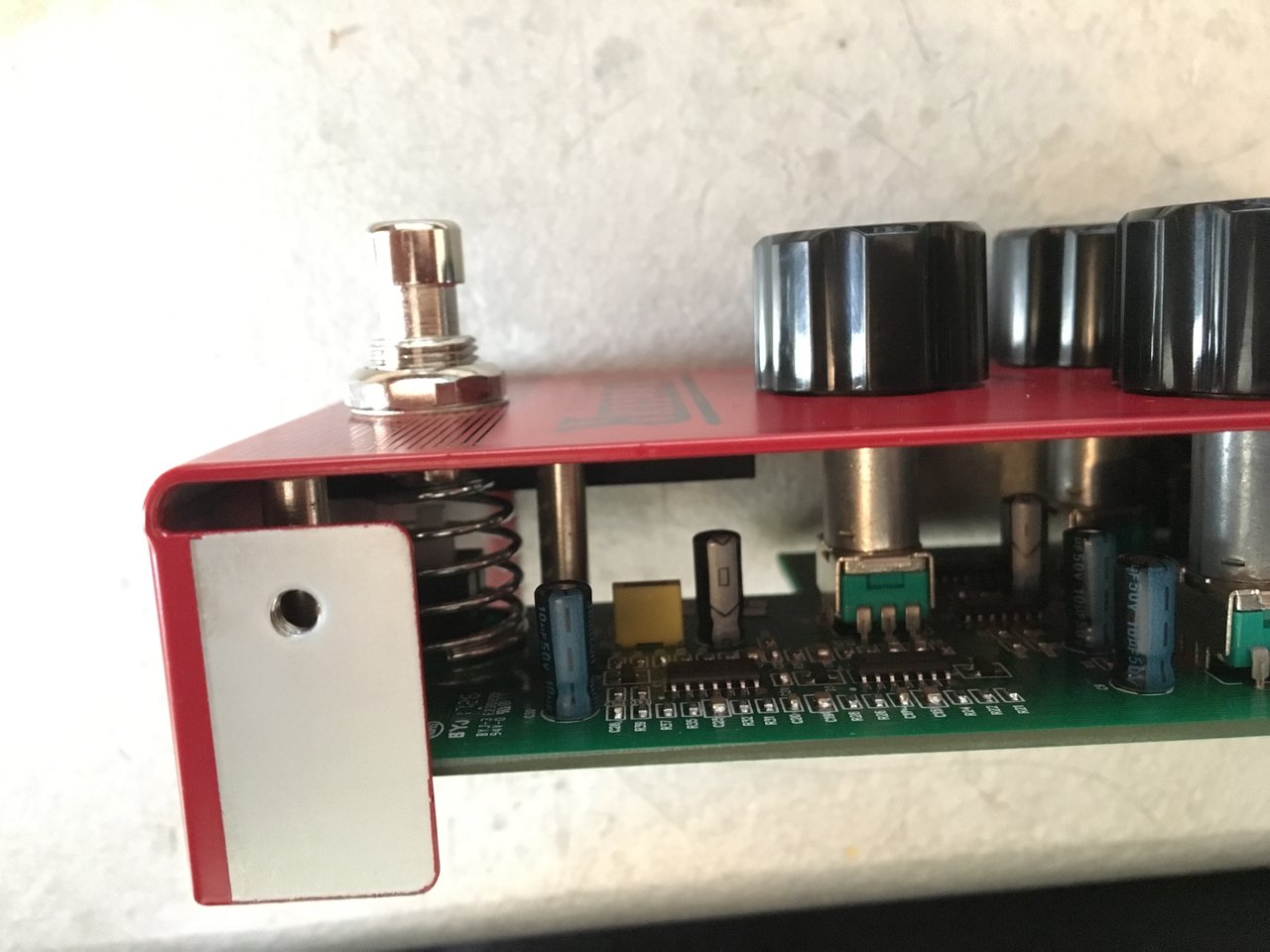

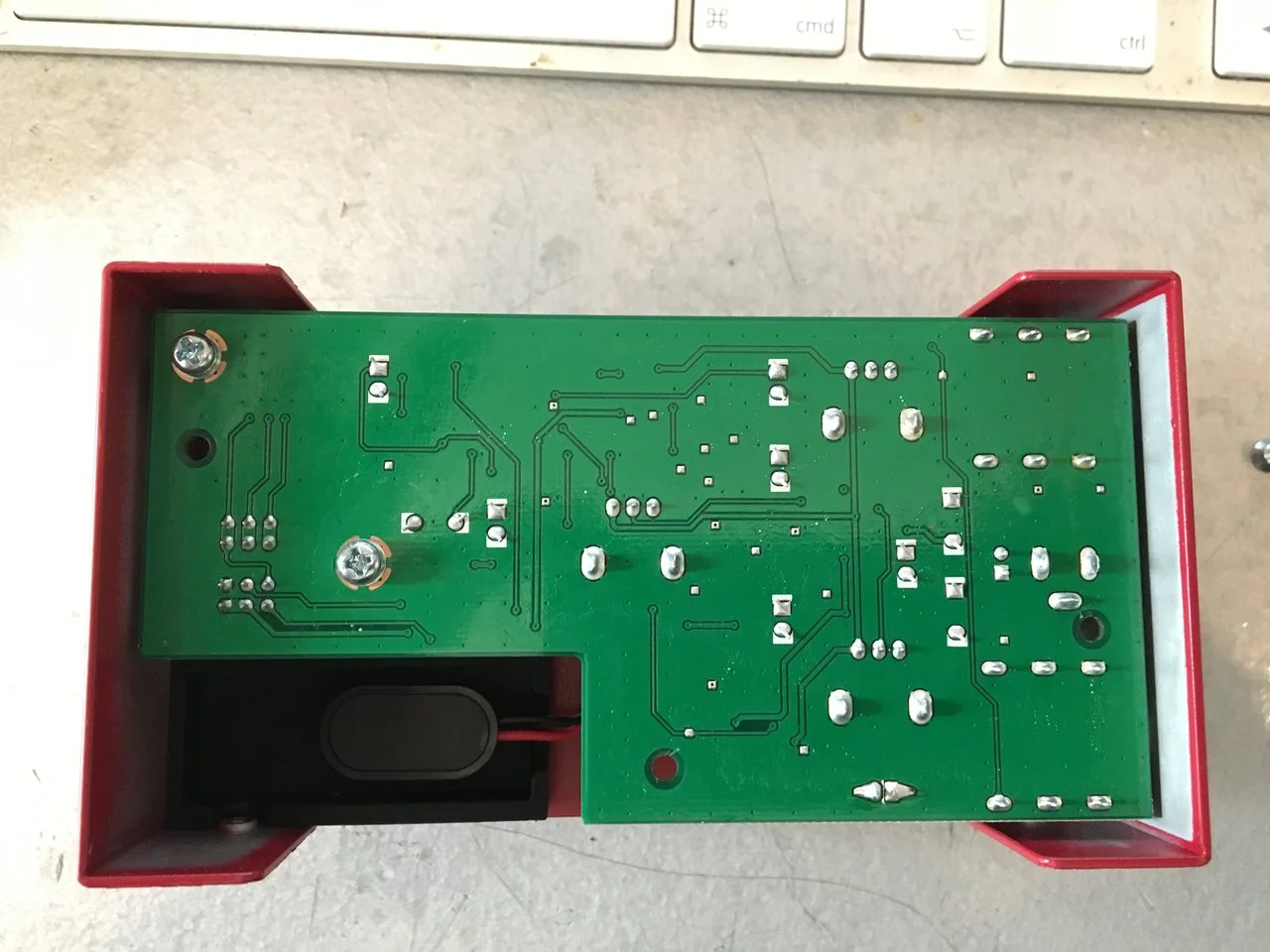

Interessant. Dann schau ich mir den vielleicht mal genauer an. Bei dem Preis kann man ruhig mal aufbohren...
Kannst du mir einen Gefallen tun und das Gehäuse einmal öffnen? Würde mich interessieren ob der in SMD gebaut ist oder nicht. (Wahrscheinlich schon)
  • #26
Mach' ich gleich.

  • #27
@Ratterbass
hier die Bilder:
Reaktionen: keziahj und Ratterbass
  • #28
Danke!
Dachte ich mir schon... Aber wenn mir mal einer günstig unterkommt, bohr ich da mal dran rum...
