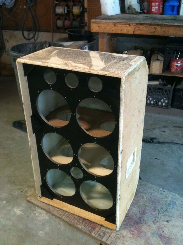

Die 610 hat, wie die 810 zwei Kammern mit je 2x10", jedoch nicht ganz geschlossen, weil das Horn in der Mitte sitzt. Aber die unteren
bei 2 x 10" haben eine Bassrutsche und strahlen über die unteren Ports ab. Schon eine geile Konstruktion und sehr eigen, das ist wohl das
watte meinst FenderOli.

Diese Zeichnung kommt aber meines Wissens von Ampeg* selber.
Also nur eine normale Box mit 6 Speakern und unten Ports, oder wie ?
Der Hauptunterschied zur 810 sind die Bassreflexöffnung an der 610er.

Ich dachte auch immer die hätte die 5,7 Ohm wie die meister 6er Boxen. Aber scheinbar hat Ampeg
ja doch mit den unteren Speakern getrickst um auf die glatten 4 Ohm zu kommen.
Nö, sind Eminence OEM-Chassis mit normaler Impedanz drin. 4 Ohm geben die nur an, damit man sie richtig am Amp anschließt ;-)
