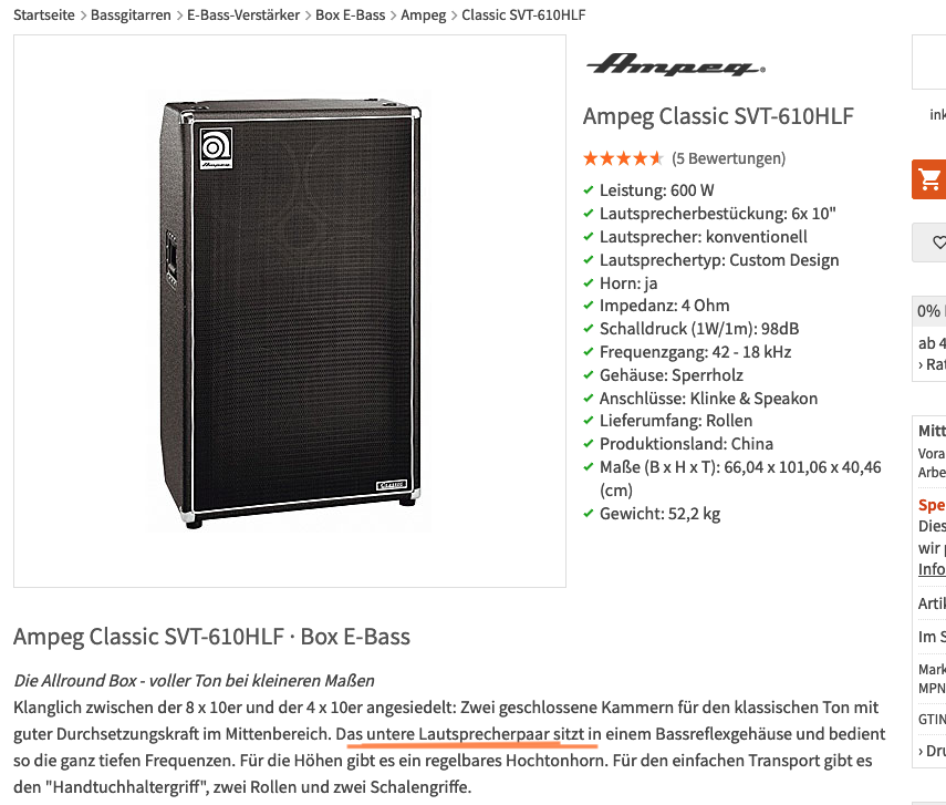

die unteren bei 2 x 10" haben eine Bassrutsche und strahlen über die unteren Ports ab.
Es ist bei vielen einschlägigen Musikhaus-Seiten falsch beschrieben. Sobald du einen Speaker raus nimmst sieht man die Öffnungen dieser "Querbretter".
(Gilt auch für die 410HLF).

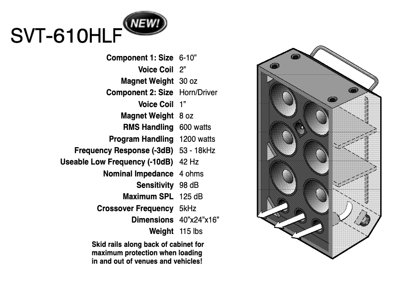

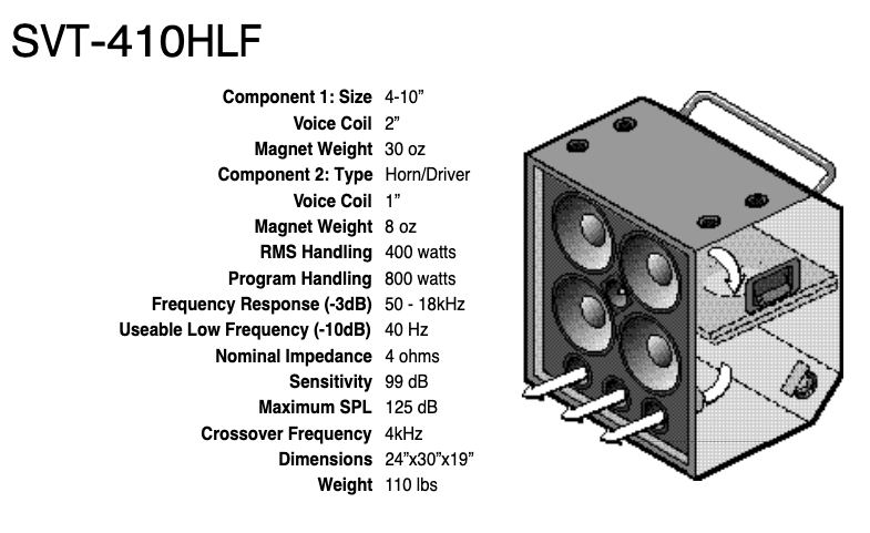

Hier aus dem Ampeg Katalog von 2001.
Bei der 410HLF:
Hier die 610HLF (NEW):
Mit irreführendem Bild, auch die 110 zu 115lbs (2,3kg) Gewichtsunterschied (die 4x10 ist etwas tiefer von den Abmessungen) wage ich zu bezweifeln.

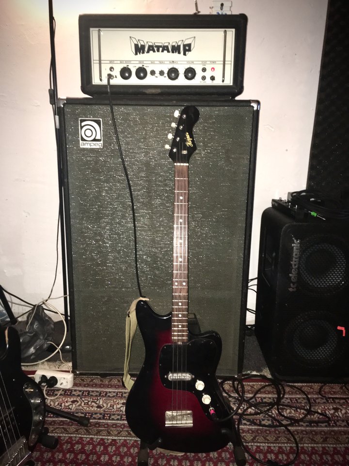

Ich glaube dass es vor ihrem erscheinen gar keine 6x10 gegeben hat.
Doch, gab es - G60 heißt das Teil & steht bei mir im Proberaum.
Ok, ist eigentlich ne "Gitarrenbox". Geht aber auch gut für Bass...

Auf dem Bild sieht man doch ganz klar, dass die zwischenböden nicht bis vorne durchgängig sind, also auch nicht abschließen. Ich finde das Bild daher ganz eindeutig ist.
