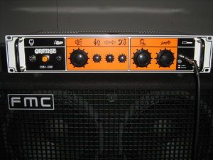

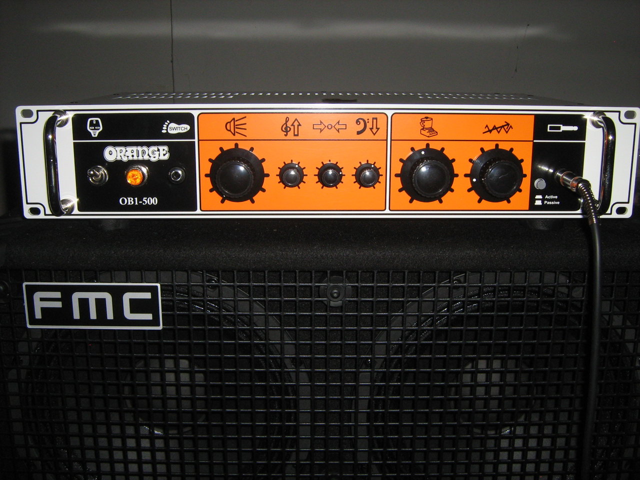

Glühstrumpf :bier:
Ich habe den Terrorbass 500 und der ist ganz bestimmt nicht leise. Egal ob über FMC 410 oder FMC 215. Habe den bis jetzt noch nie voll aufgedreht weil sonst meine Scheibe rausfliegt.
Congrats! :bier:
