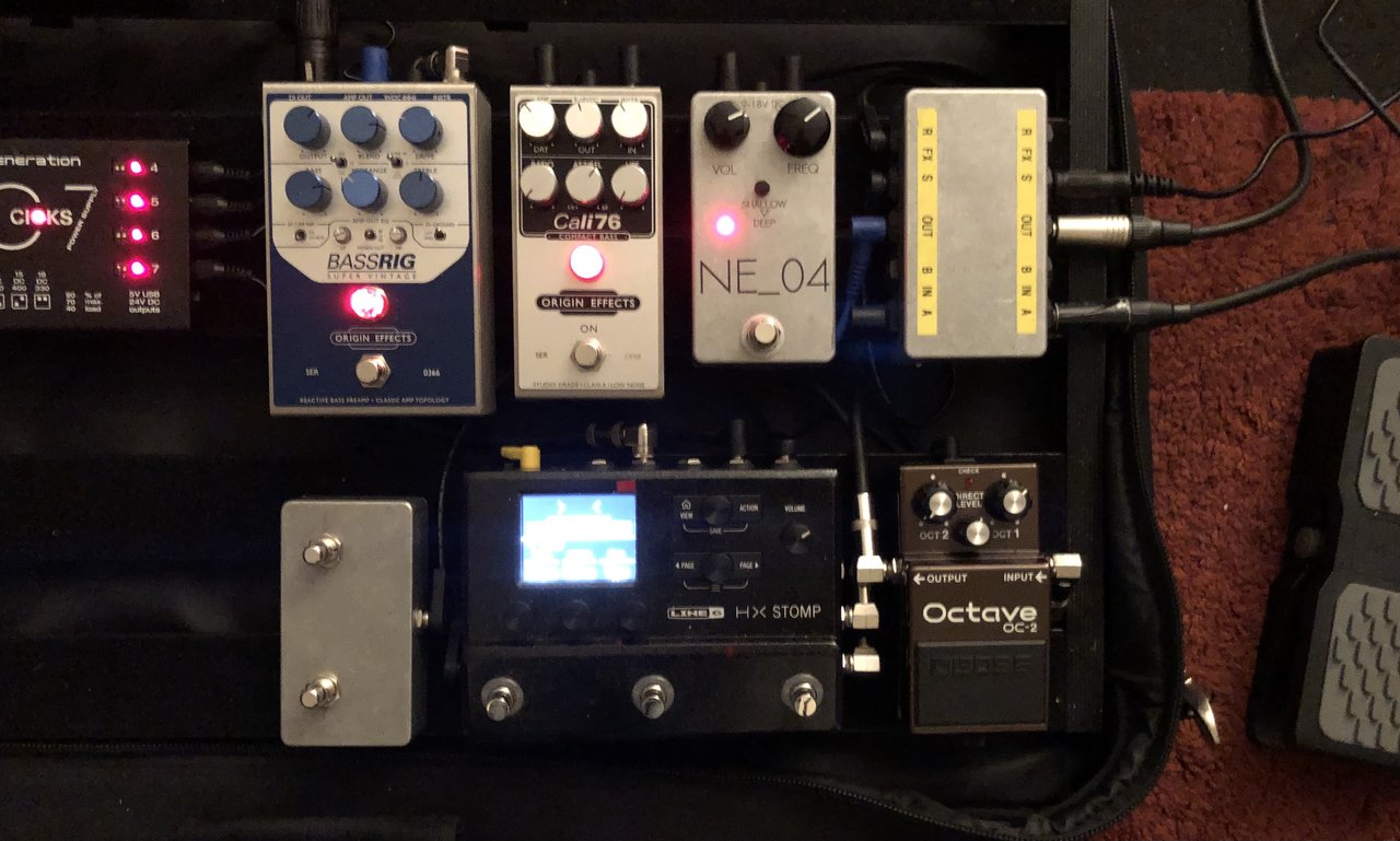

Nebenbei ist das Brett jetzt deutlich kompakter geworden. Die Basswitch konnte runter, OC2 ist jetzt im FX Loop der Helix, wodurch 2 Problemchen gelöst sind (der volume drop sowie der zweifelhafte always on buffer des OC).
Das Brett baue ich jetzt noch auf 2 Etagen, damit Netzteil und Patchbay im Keller Platz finden und in der Tiefe noch 3-4 cm gewonnen werden. Dann ist’s ein schön kompaktes Brettchen für alle Gelegenheiten.
So zweifelhaft ist der Buffer gar nicht. Der ist rauscharm und linear im Frequenzgang. senkt das Signal aber um ca. n halbes dB ab. Daher kommt dieser "ah-ha"-Effekt, wenn man ein Boss Pedal in einen Looper-Switcher schmeißt. Insbesondere, wenn man mehrere hintereinander hat.
Ist im Vergleich zu zwei zusätzlichen AD-Wandlungen sicherlich das kleinere Übel, würde ich meinen :D Zumal die FX-Loops im HX nicht latenzkompensiert sind. Beim wet/dry Mischen des Loops mit dem Helix Signal kann so zu Problemen im Bassbereich kommen.
Gegen den Volume Drop im Wet-Modus habe ich ein Rezept :)
Reaktionen: subsonic777 und stephan
  • #203
Gegen den Volume Drop im Wet-Modus habe ich ein Rezept :-)
Da bin ich prinzipiell voll bei dir und die OC2 -Mods kenne ich natürlich. Hab mich aber trotzdem für die Loop-Lösung entschieden.
- Latenz ist kein Problem, da bin ich empfindlich, hab ich gecheckt.
- Wet/dry Mischung des Loops in der Helix mit den zu erwartenden Phasenschweinereien mache ich nicht. Der OC2 ist meistens klassisch genutzt, also nur Octave1 ohne Direktsignal. Da ist der Volume Drop sehr deutlich, was ich mit ca +5dB am FX Return ausgleiche. Direktsignal mische ich dann in den seltenen Bedarfsfällen am OC2 zu.
- da der OC außerdem nur sporadisch benutzt wird, will ich den nicht die ganze Zeit in der Kette haben. Ich gehe davon aus, dass in der Helix auch nix gewandelt wird, wenn der Loop nicht aktiviert ist. Wäre ja eigentlich Verschwendung von Prozessorressourcen. Korrigiere mich aber gerne, wenn ich da falsch liege.
Geht auch nicht um die spürbare Latenz durch die Wandler sondern um die zu
:D aber wenn du da nicht mischst, ist das ja hinfällig.
Eindeutig! Daher ja auch der Mod.
Mit den Ressourcen hat das nix zu tun. Die Wandler arbeiten immer, nur werden sie halt umgangen, wenn der Loop im Bypass ist. Also alles gut:great:
