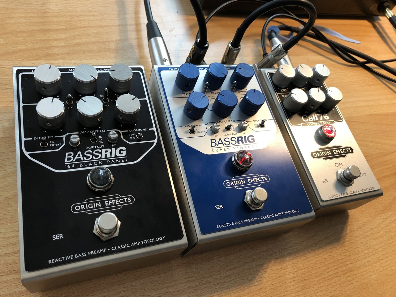

Kein Bild, kein Pedal...
Die Bassrigs sind sogar nur bis ca. 9:00 clean, ab dann fangen die schon langsam an zu knuspern.
100% Zustimmung! Toll festgehalten.
Und die Idee mit dem Mix aus Cab Sim und Amp Out ist großartig… dass ich da nicht selbst drauf gekommen bin. 🤣

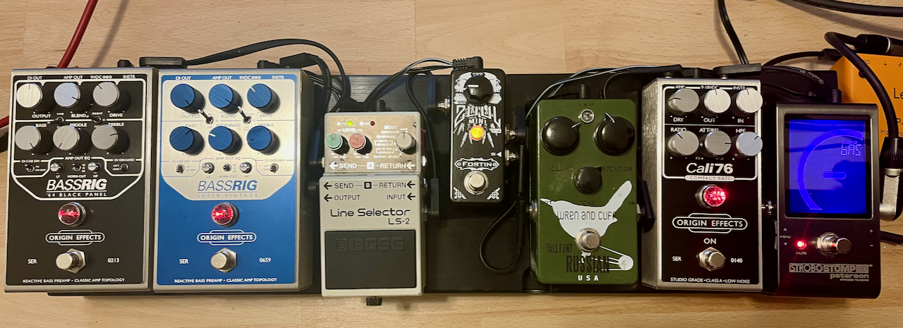

Ich habe mir ein neues Pedalboard aufgebaut, um besser die Unterschiede zwischen den Geräten erkunden zu können. :-P
Reaktionen: French, Cochise, Bassbernd99 und 10 andere
