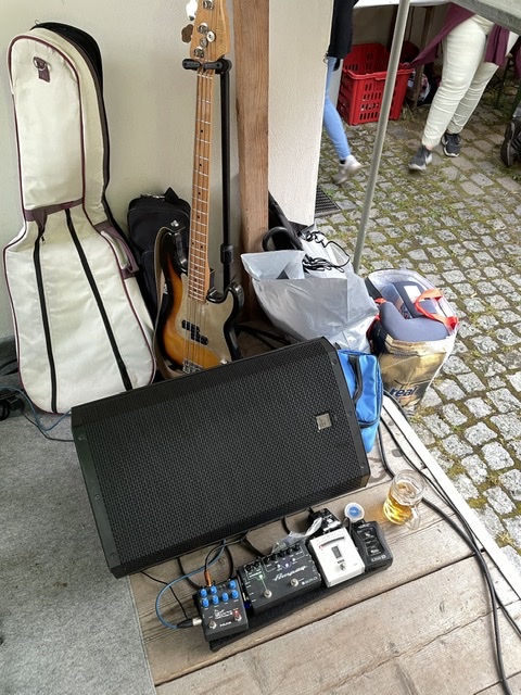

Habe gestern Vormittag eine EV-ZLX15p von einem sehr netten Bassicer-Kollegen gekauft und habe die gestern Abend gleich beim Gig ohne vorheriges Ausprobieren erfolgreich eingesetzt. Preamp-Signal mit Cabsim kam sehr gut über diese Aktivbox als Bühnenmonitor. (Ich habe gestern extra auf InEar verzichtet). Und ich habe echt nichts vermisst… im Gegenteil, klang sogar besser als über Amp. Und vor allem sauberer in den Bässen.
Wollte erst das HX-Stomp einsetzen, habe mich dann aber für die Kombi SCRDI+Nux Melvin Lee (Nutze den quasi nur als DI-Box mit Cabsim) entschieden. Das kam irgendwie dynamischer als über Stomp.
Wenn das mit dem SV bei dir richtig gut funzt, gebe ich auf und hole mir den auch noch.😉
😉Anhang anzeigen 597638Anhang anzeigen 597642
