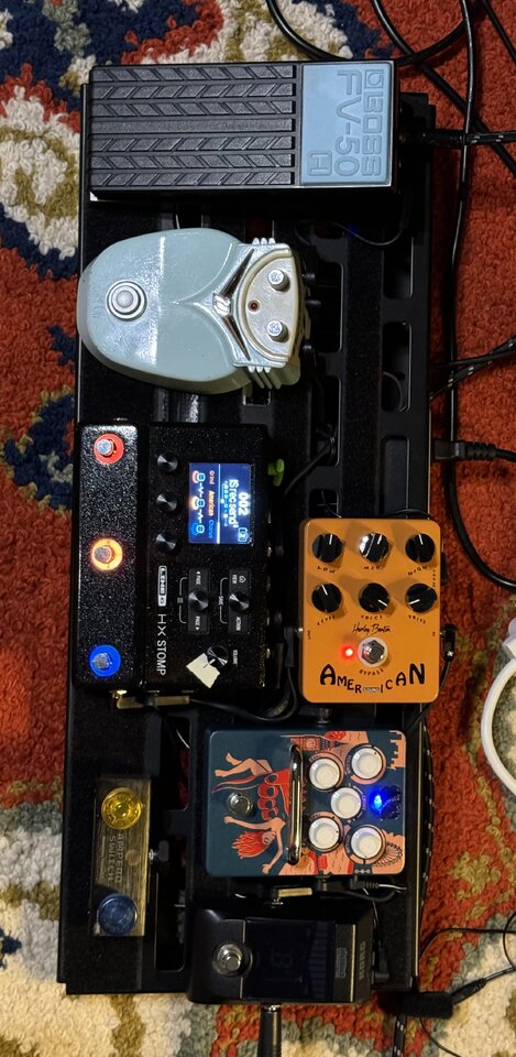

  • #565
Reaktionen: Gunni, E-E-E-E, Bjoern Rust und eine weitere Person
