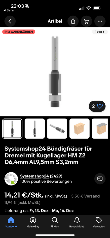

Bündigfräser und Fasenfräser
Ich schau mal, ob es sowas auch für meinen Dremel Clone gibt.

Bundigfräse und Fasenfräser sind ja nur die Fräsköpfe. Du kannst dfür deinen Demel (mit Fräsaufsatz) jeden Fräskopf nehmen mit 3.2mm Schaft. Du solltest nur aufpassen, dass du nicht den billigsten nimmst und die Kopier Führung idealerweise ein Drehring und nicht nur der Schaft ist. Aber bei dem Plastik gehts selbst das. Und dir vorher klarmachen, wie so fräsen funktioniert:-) ist einfach.
Hast du denn ne Werkstatt? Dann lohnt sich für dich doch ne richtige Oberfräse… muss ja keine Festool sein - ne einfach Bosch tuts für das was du machst ja auch.
Danach wirst du dich ärgern, dass du das Geld für das PU Loch nicht lieber in eine Oberfräse gesteckt hast.

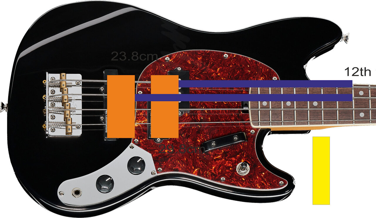

Soooo ... habe, glaube ich, ne coole idee zwecks Platzierung der Humbucker Pickups. Das scheint ja ne Wissenschaft für sich zu sein.

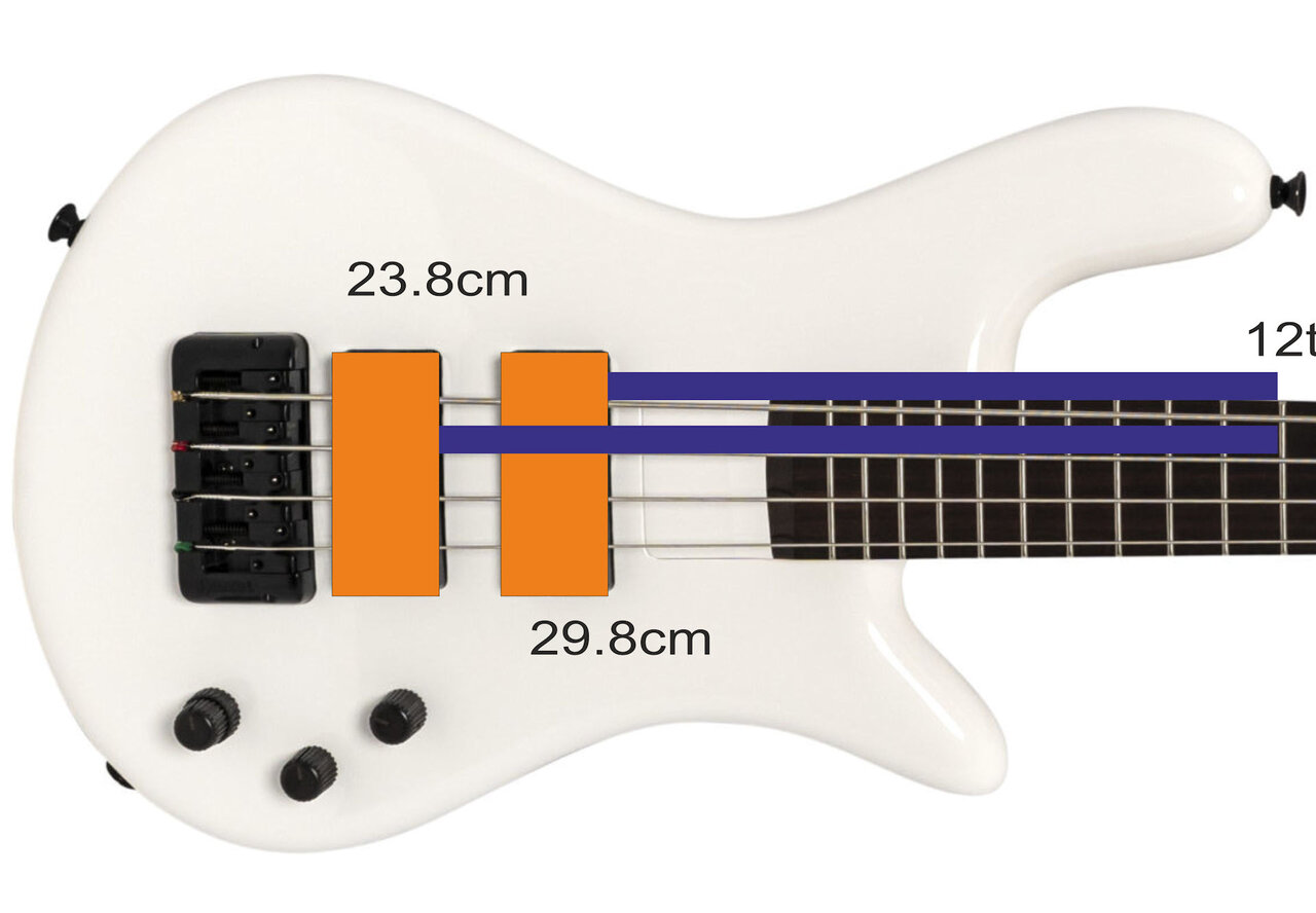

Frei nach dem Motto "Besser gut geklaut als schlecht ausgedacht", nutze ich einen Shortscale als Vorbild, den ich wirklich gut finde: den Spector Bantam 4.
So sieht's aus (Position ab Fret 12 gemessen):
Wenn ich die Bantam Pickups auf den HB projeziere, sieht es so aus:
Man sieht, dass ich die Bridge Position nach links verschieben muss, damit ich keine hässlichen Öffnungen habe. Das ist OK.
Die Neck/Mitte Position würde eigentlich passen.
ABER ... ich werde folgendes machen:
Bridge PU nach links.

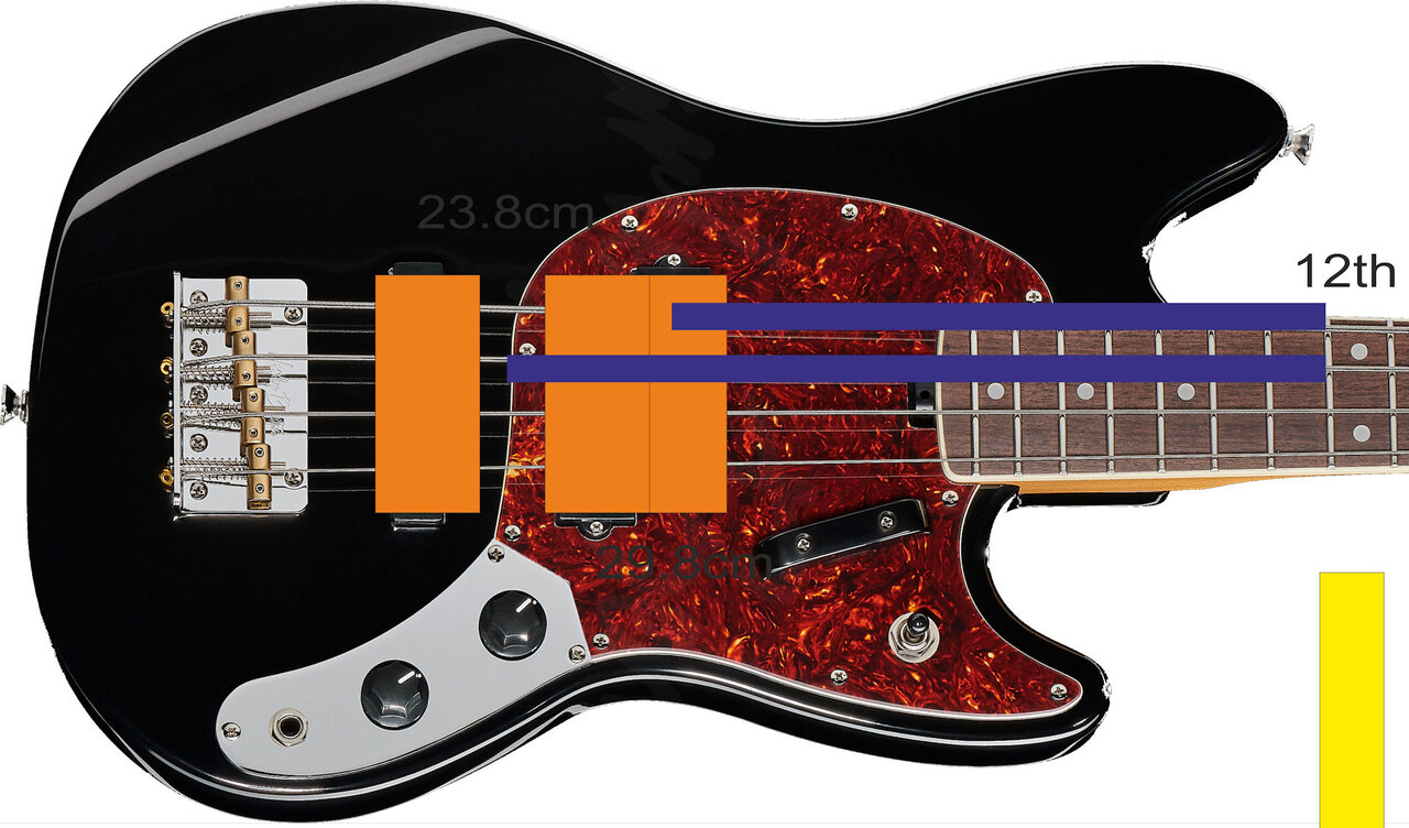

Für den Neck/Mitte PU lasse ich ein grössere Öffnung fräsen, so dass ich die Positionen frei nach links bzw rechts verschieben kann, ungefähr so breit wie die beiden Precision PUs.
So kann ich erstmal verschiedene Positionen testen, bevor ich mich festlege.
Und wenn's mir gefällt: Pickguard passend basteln und ... YAY!
Soweit die Theorie...
@Alex / @13ghosts - was meint ihr?

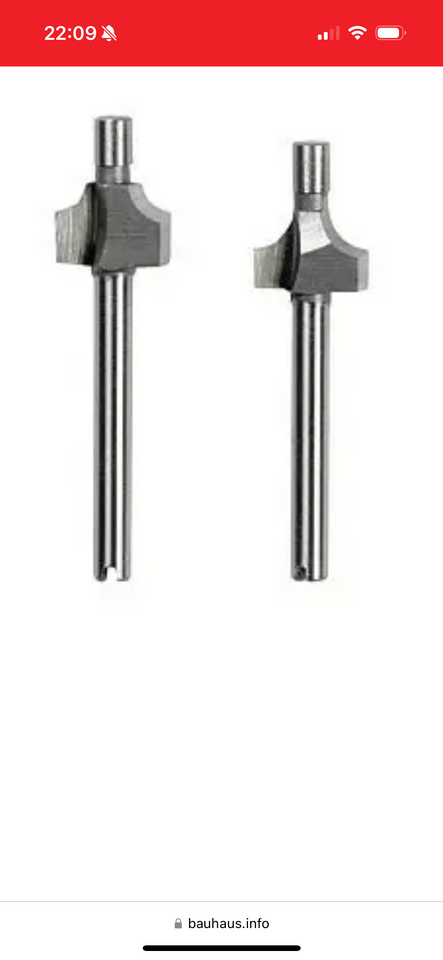

Fasen oder Kantenfräser
Du führst ihn an einer glatten Kante am Werkstück und er fräsr die eine Kante mit Form. Die gibts in 1000den Formen je nach der Form die die Kante haben soll.
Beim Pickguard macht eine bayrische Tischdekokante keinen Sinn ;)

Nee… die Kopieren … mit den anderen kannst du dann die schräge Kante ganz schnell und einfach machen. Wenn du eine willst - z.B bei dreilagigen usw
Anhang anzeigen 863050Wenn ich die Bantam Pickups auf den HB projeziere, sieht es so aus:
sieht recht schlau aus.
zum Probieren kannst du auch einfach mal den Pickup über die Saiten halten und die Leersaiten anzupfen
Wo ich bei "ich mach gleich mal eine große Fräsung" vorsichtig wäre ist, dass das schon auch den Klang verändert. Ich hab mal meinem P die PU-Fräsung vergrößert um reverse-P zu probieren und danach klang er schon etwas luftiger. Nicht viel. Aber schon.
Grundsätzlich solltest du schon auch aus dem gesammten Fundus der PU Datenbank schöpfen können. Musst halt nur die Longscale-Werte entsprechend skalieren/umrechnen (X*30/32 sollte die Longscale-Werte auf deinen Bass umrechnen)
Reaktionen: Whying_Dutchman
