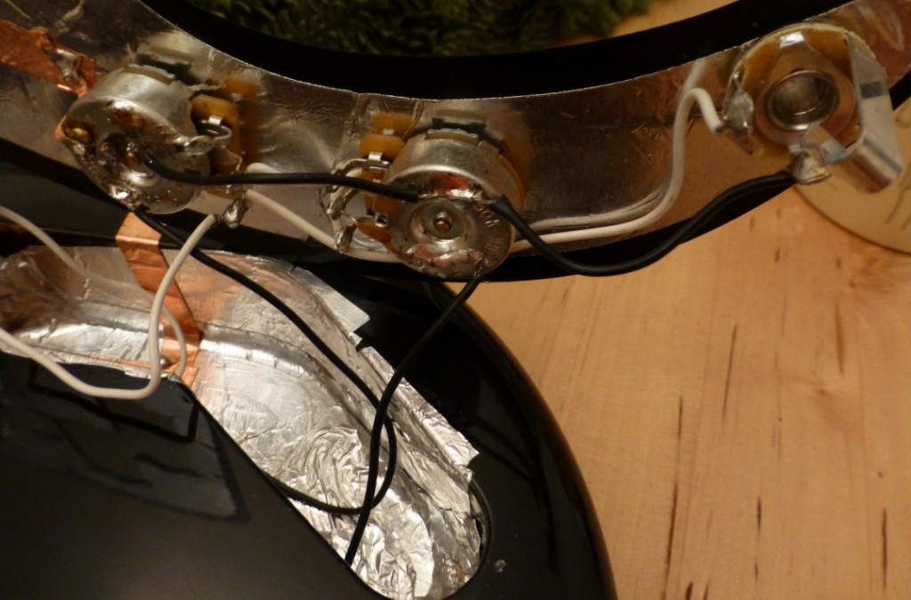

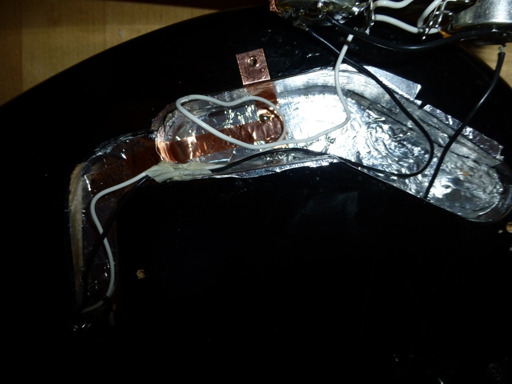

Zu meinem Fall von weiter oben: Elektronik meines Preci mit SPB-3 Quarter Pound wurde nun zweimal neu gelötet und zuletzt das Fach mit Kupferfolie verkleidet. Das Brizzeln ist aber noch nicht verschwunden. Er brizzelt, wenn ich mit einer Hand "Metallteile" am Bass anfasse, d.h. a) über die Saiten streiche, b) über die Potis streiche und c) an die Pole-Pieces komme. Alle drei Phänomene sind übrigens weg, wenn ich mit beiden Händen "Metallteile" am Bass anfasse (also mit zwei Händen an den Seiten oder mit einer Hand an den Saiten, einer an Poti oder auch Kabelstecker). Wenn ich das angeschlossene Instrumentenkabel am Stecker anfasse. Habe das Instrument mit verschiedenen Kabeln, zwei Verstärkern und am POD ausprobiert, immer das gleiche Problem. Bei meinen anderen Bässen brummt nichts, Kabel und Amp sind ebenfalls auszuschließen. Zuletzt hatte ich den Eindruck, dass das Störgeräusch je nachdem, ob Amp direkt an Steckdose oder über Steckerleiste mit weiteren Stromquellen, unterschiedlich stark ist, ganz weg ist es aber nie komplett. Zugegeben, man hört es beim Spielen eigentlich erst dann störend, wenn man mit Kopfhörer spielt, ohne muss man schon ordentlich aufdrehen. Wenn man es aber einmal geortet hat, dann fällt es einem natürlich auch immer wieder auf.
Anbei zwei Fotos. Denke eigentlich, dass da alles fachgerecht gemacht wurde, aber vielleicht hat doch noch jemand eine Eingebung?
