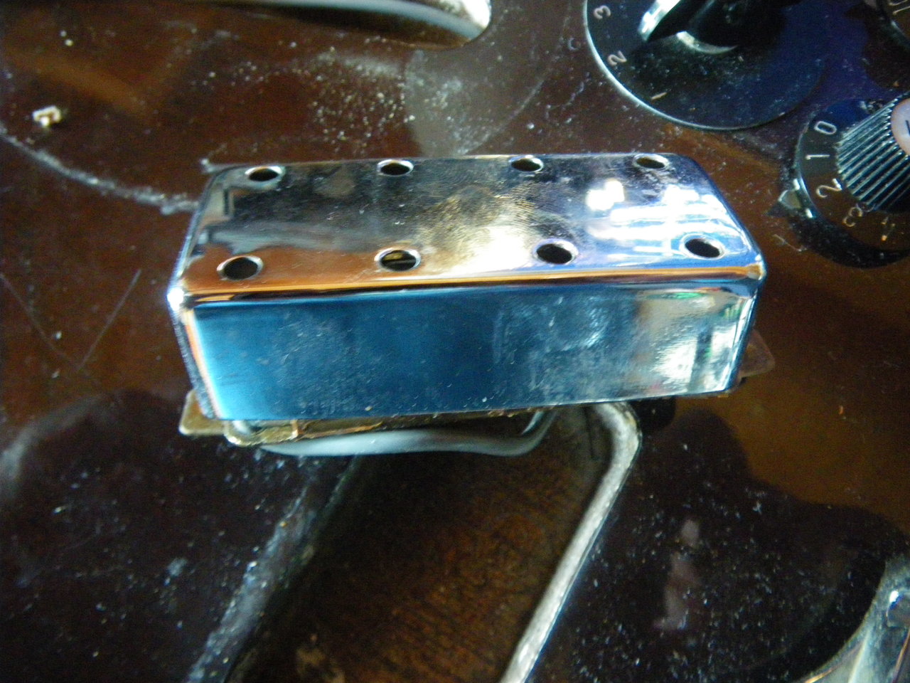

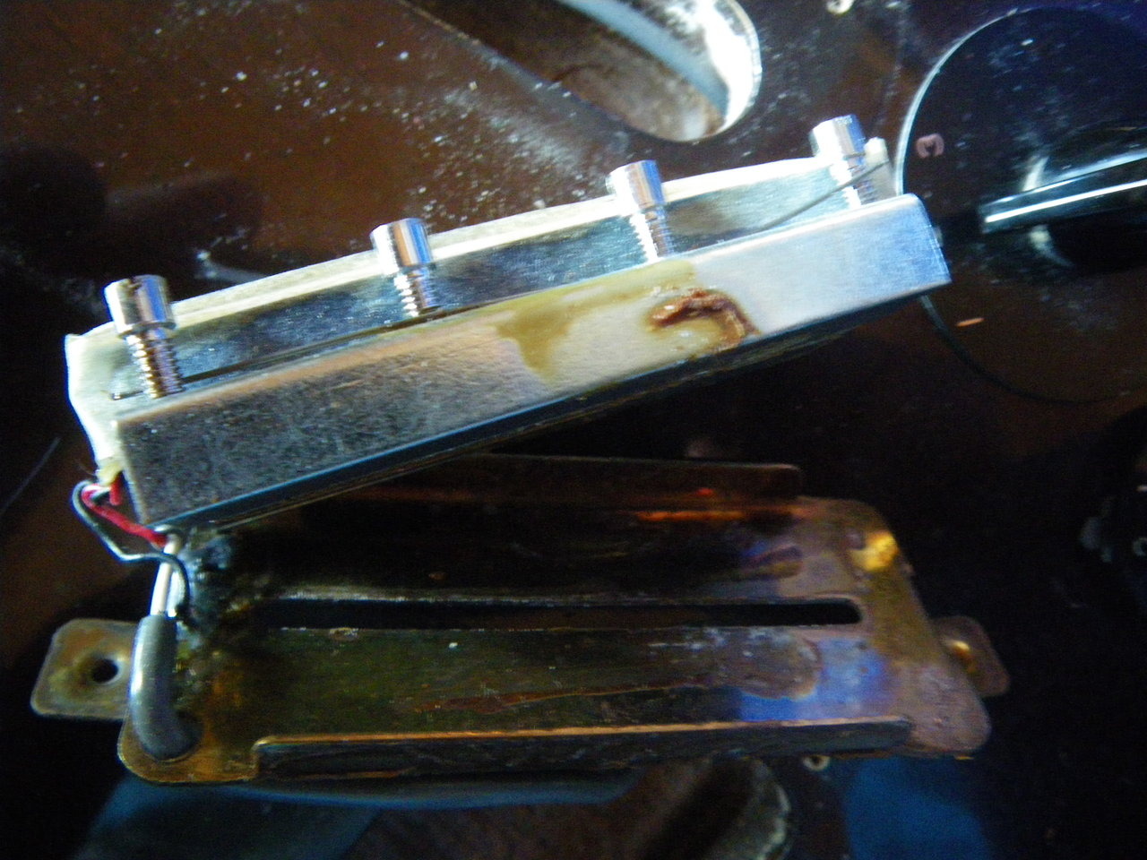

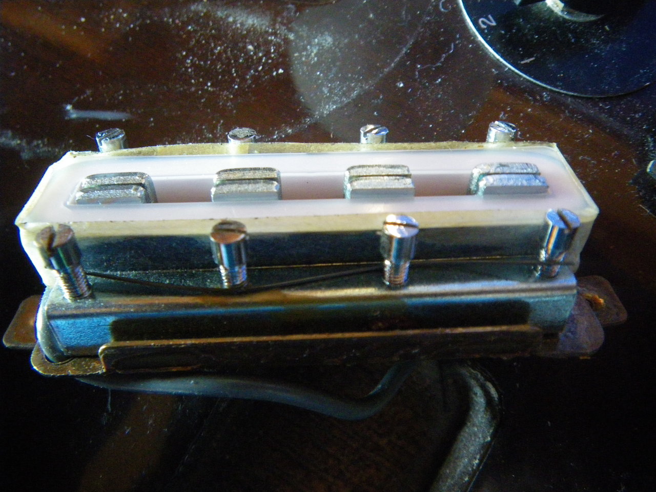

Moin,
bei meinem Ibanez 2354 LB mikrofoniert der Bridge PU heftig. Das ist so, dass Berührungen am Korpus knirschende Geräusche erzeugen - lästig! Und das kommt über den PU, denn wenn ich nur den Neck PU benutze, ist Ruhe.
Jetzt habe ich mich hier im Forum schlau gemacht und die Beiträge über das Wachsbad gelesen. Dann den PU ausgebaut und zerlegt. Aaaaber: so wie der aussieht, trau ich mich nicht, den in Wachs zu tauchen. Dazu kommt, dass der PU auf einer Grundplatte sitzt, auf der das Metallcover formschlüssig aufsitzt. Da würde auch Wachs den metallischen Kontakt nicht verhindern. Auf dem einen Bild habe ich das Cover mal lose daraufgelegt.
Was tun?
Mein Plan bis jetzt ist:
- PU Fach mit Kupferfolie auskleiden und mit Masse verbinden (bin schon dabei)
- euch fragen
- wenn es keine zufriedenstellende Lösung gibt, das ertragen oder bei Bassculture (z.B.) anrufen und mir einen neuen PU bauen lassen.
Fotos sind anbei. Übrigens sollen im Bass laut Ibanez 2 Humbucker werkeln, aber ist dieser PU wirklich einer oder nicht doch ein SC?

Du könntest den Pickup ja mal ausgebaut vor den Speaker halten, um herauszubekommen, was genau da schwingt, also mikrophonisch ist.
Wenn es überwiegend die Grundplatte sein sollte, könntest Du sie dämpfen (Mossgummi o.ä.) - das Phänomen kennt man u.A. von der Telecaster.
Ansonsten würde ich den PU ruhig wachsen.
Wichtig dabei:
Das Wachsbad darf eben nicht zu heiss werden.
Um freihändig Atze Rockinger zu zitieren:
"Obwohl er zum feinen Kochen dem Gasherd unterlegen ist,
sollte man zum Pickups verwachsen immer einen Elektroherd verwenden.
Der lässt sich weiter herunterregeln."
So habe ich es seinerzeit gemacht und zudem das Wachsbad in einem Wasserbad erhitzt.
Das Gefäß mit dem Wachs hatte also keinen direkten Kontakt mit dem Topfboden auf der Herdplatte.
Eben genauso, wie man das bei Backen oder für Mousse au Chocolat auch mit Schokolade macht.
Das hat problemlos funktioniert und die Pickups, die ich am Wickel hatte, waren m.E. um Einiges kostbarer als der Deiner.
Das waren nämlich die aus meiner ersten E-Gitarre, einer 196xer Egmond Princess II.
Ich denke mir bei sowas immer:
Wenn etwas nicht ordenlich funktioniert,
dann ist es doch egal, wie kostbar es ist oder teuer es war.
So, wie es ist, ist es schlicht nutzlos.
Das was Du da hast, ist ein Single Coil. Eine Spule. Was soll da bucken? Aber eine interessante Konstruktion mit dem beidseitig hochgezogenen zweiten Pol
Ich würde das mit Wachs probieren. Die Mikrofonie kommt daher, dass sich Dinge bewegen können, die das nicht sollen. Das wird durch eine Wachspackung wirksam unterbunden.
Auf Formentera wurden ausnahmslos alle Bausatz-Pickups gewachst. Allerdings wurde das Isolierband erst nach dem Wachsebad um die Spule gwickelt, damit das Wachs die Sule schön durchdringen konnte. Das konnte man auch gut beobachten: während der Pickup im Wachsbad lag, stiegen mimutenlang kleine Luftbläschen hoch. Erst, als keine Luftbläschen mehr zu sehen waren, wurde der PU herausgenommen.
Bei Radunts Pickup sehe ich das Problem, dass die Spule duch das Isolierband gut abgedichtet ist, und deshalb wenig oder gar kein Wachseeindringen kann. Das Isolierband abzunehmen würde ich mich nicht trauen, dabei kann der dünne Spulendraht reißen.
Trotzdem kann die Wachserei etwas bringen, wenn dadurch die Metallteile etwas gedämpt werden.
Für mich schaut es nur so aus, als würde das Trägerblech munter an dem Wicklungsgehäuse herumwummern.
Das muss ja Knacksen.
2K-Kleber oder eine Trennschicht aus Ölpapier oder Pappe sollte da Abhilfe bringen.
Falls die Kappe nicht sehr streng sitzt, kann sie auch die Ursache sein. Dann würde ich sie mit etwas Heißkleber an der Grundplatte fixieren. Der lässt sich später auch recht einfach wieder entfernen falls nötig.
Für sowas eignet sich Nagellack ganz hervorragend.
Ist auch einfacher an Filigranerem aufzutragen als Heisskleber.
Wenn man sowieso wachst, kann mal auch die Löcher für die Polepieces im Gehäuse mit Gaffa verkleben und das Gehäuse auf den Kopf gestellt mit flüssigem Wachs ausgießen.
Dann den bereits gewachsten Pickup sanft hineindrücken und das Ganze aushärten lassen.
Das überschüssige Wachs lässt sich mit einer alten Kreditkarte o.ä. entfernen.
Die letzten Reste kann man mit Brennspiritus abreiben.
Um den Pickup ggf. wieder aus dem Gehäuse herauszukriegen, erhitzt man das Gehäuse mit einem auf "heiss" gestellten Fön.
Wer Angst hat, dass beim Rausziehen der Pickup leiden könnte, legt einen kurzen, etwas breiteren Bindfaden oder Stoffrest längs in das Gehäuse, so das dieses Bändsel auf beiden Seiten zwei Zentimeter herausguckt.
Dann kann man das Gehäuse im Wachs mit dem Fön wieder aufweichen und den Pickup mit dem Bändsel herausheben.
Erstmal Danke für die Tipps. Die Kappe schließt so fest und rundrum mit der Grundplatte ab, dass ich sorge habe, ob das Wachs tatsächlich alles gut ausfüllt. Ich glaube ich werde erstmal den Vorschlag mit dem geölten Papier versuchen, wenn das nicht hilft Wachs warm machen.
Bassculture ist in Neuss... von hier aus eine ordentliche Tour, aber vielleicht lasse ich mir doch dort gleich (zwei) neue PUs machen. Mal sehen, aber erstmal probiere ich die Tipps hier aus.
